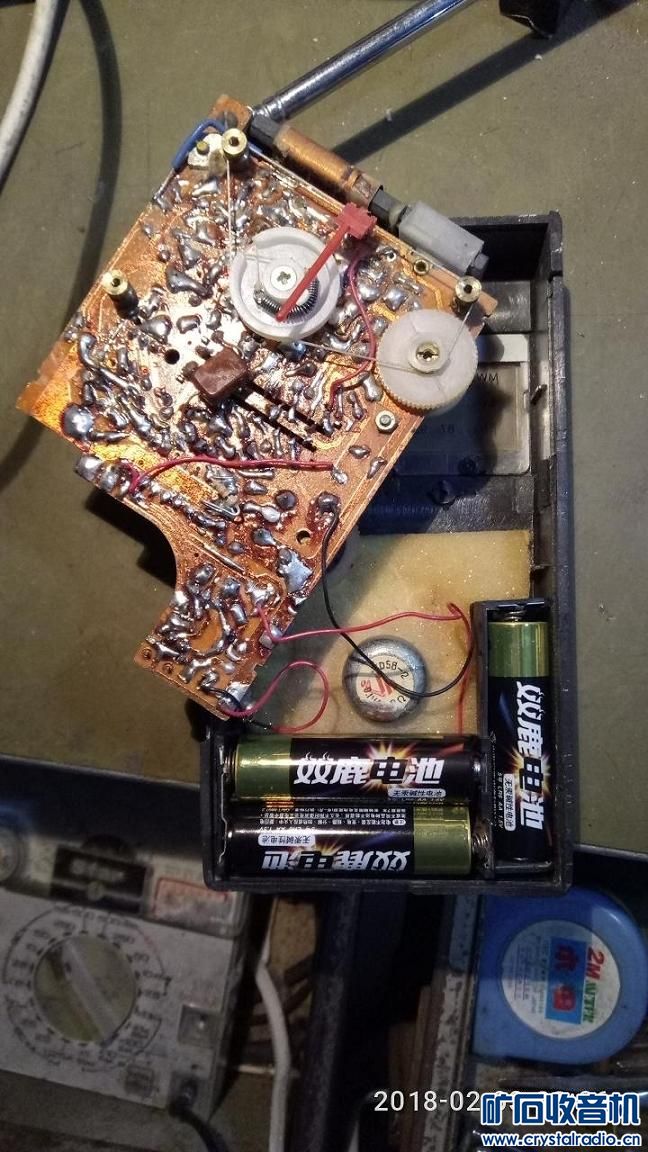

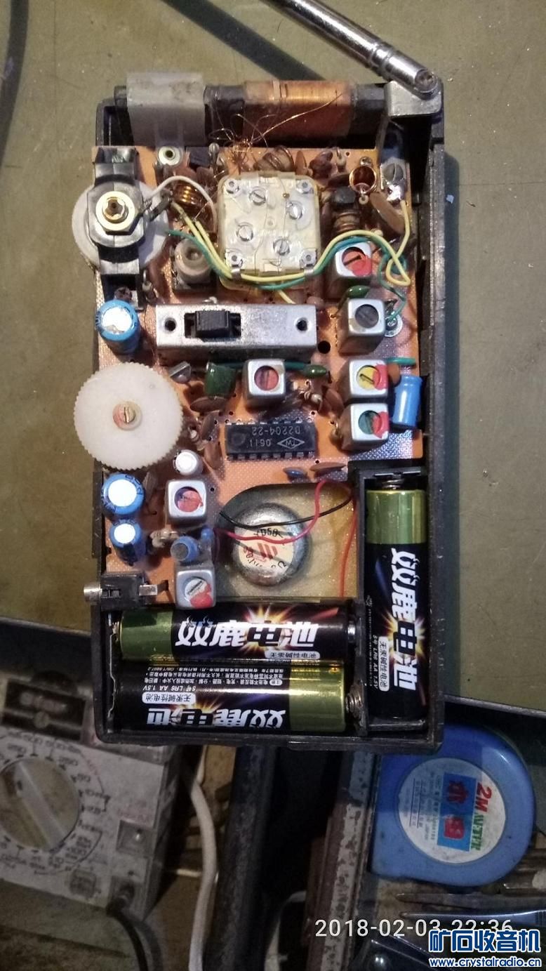

上次回老家,翻出台闲置了三十年的咏梅收音机S303。
开机有低频电流声,波段开关咔咔响,清洗开关后不响了,仍然各波段都收不到台,也没有高频噪声。
该机使用一块D2204集成块,请支援电原理图,请支援维修思路。多谢。
不知为何今天不能上传图片?

焊接水平实在是高。
发表于 2018-2-4 12:21:49 来自手机 | 显示全部楼层
重点检查楼上最后一图喇叭屁股左侧的二个中周及线圈的部分,咏梅机这个部分毛病多,印刷电路断、中周线圈霉断、电容变值
 楼主| 发表于 2018-2-4 21:59:01 | 显示全部楼层
CD77-2B 发表于 2018-2-4 12:21
重点检查楼上最后一图喇叭屁股左侧的二个中周及线圈的部分,咏梅机这个部分毛病多,印刷电路断、中周线圈霉 ...
多谢你的经验,我先更换波段开关,然后按你提示的检查。多谢了。
发表于 2018-2-7 00:55:22 | 显示全部楼层
请检测一下供电直流为多少毫安—— 作为判断故障部位的依据。
发表于 2018-2-7 17:42:09 | 显示全部楼层
用排除法就好了。
