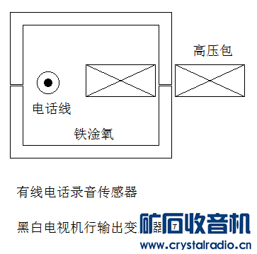

发表于 2018-2-3 21:35:18 | 显示全部楼层 |阅读模式
有线电话录音传感器,利用黑白电视机行输出变压器改制

电话线是单根通过磁芯?还是2根一起通过磁芯?
 楼主| 发表于 2018-2-7 18:20:14 | 显示全部楼层
单根,就和电流互感器的道理一样
