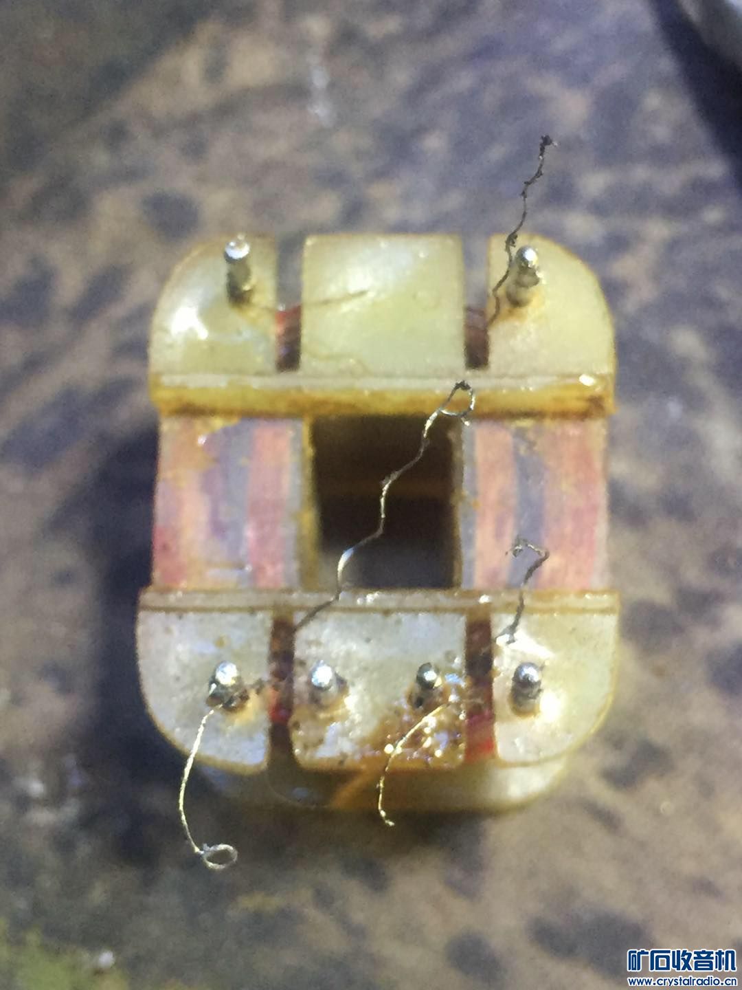

求助 春雷3p2 音频输入变压器初级断 用哪款机器的可以代换?或能买到? 谢谢

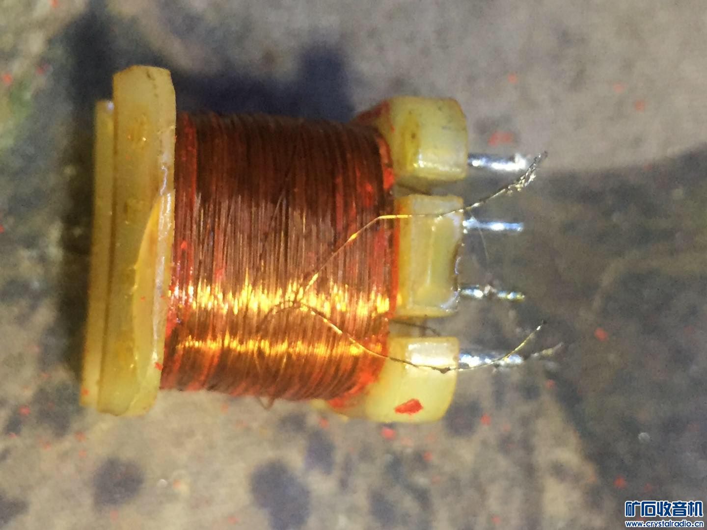

 楼主| 发表于 2018-2-4 09:15:53 | 显示全部楼层
Fireflying 发表于 2018-2-4 08:42
老收音机输入/输出变压器齐根断线,有一个重要的原因是变压器没有固定牢靠,变压器和PCB之间有个松松旷旷的 ...
你好 朋友  我这个变压器在根部有绿铜锈 是霉断的  已拆开重绕好了准备装铁芯了  谢谢你的热心帮助  经常得到你的帮助 十分感谢
已重新绕好了  但是比厂制的略粗些  但是还好没有超出范围 初级电阻134欧   次级每组48欧

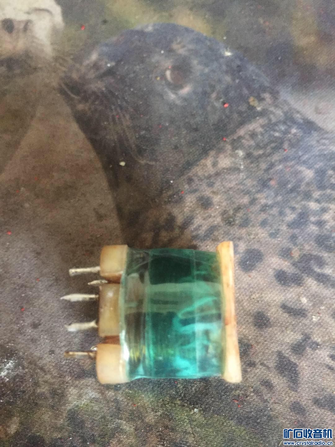

发表于 2018-2-4 09:30:29 来自手机 | 显示全部楼层
xiaoyaoke777 发表于 2018-2-4 09:15
你好 朋友  我这个变压器在根部有绿铜锈 是霉断的  已拆开重绕好了准备装铁芯了  谢谢你的热心帮助  经 ...
这种变压器骨架上自带引脚桩的倒是不存在我说的那个问题,霉断的话,建议做个浸漆或者浸蜡处理,这样潮湿天气也不容易发霉。
 楼主| 发表于 2018-2-4 09:48:31 | 显示全部楼层
Fireflying 发表于 2018-2-4 09:30
这种变压器骨架上自带引脚桩的倒是不存在我说的那个问题,霉断的话,建议做个浸漆或者浸蜡处理,这样潮湿 ...
浸漆没条件  浸蜡还是可以的

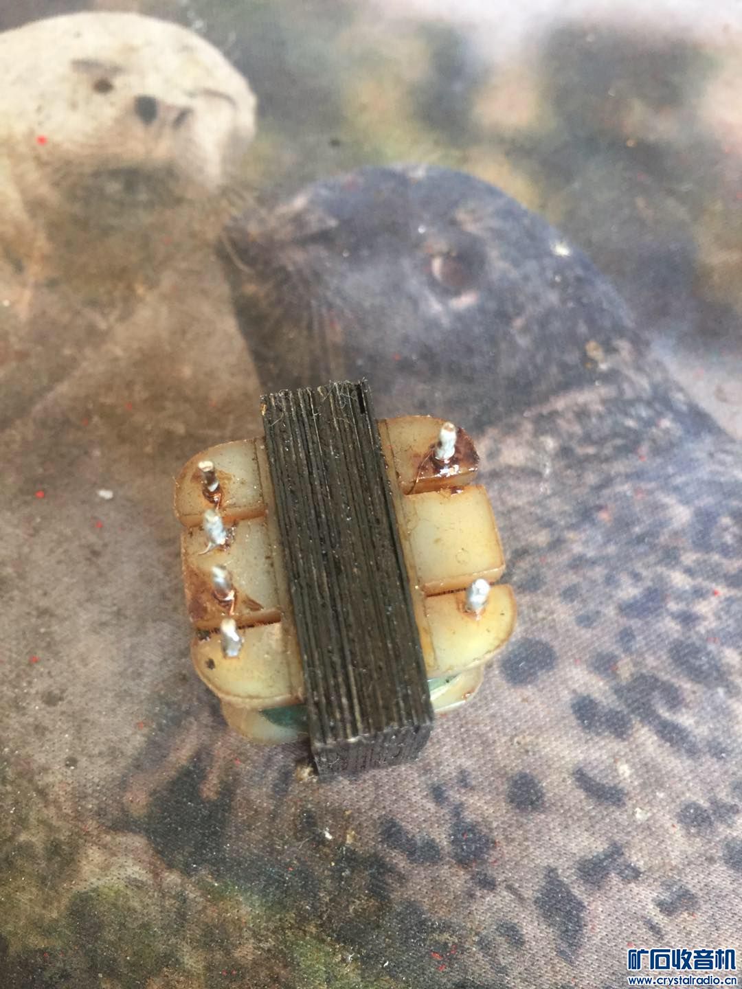

 楼主| 发表于 2018-2-4 12:24:29 | 显示全部楼层
修复完工  浸蜡 准备上机
 楼主| 发表于 2018-2-4 13:27:54 | 显示全部楼层
已修复
 楼主| 发表于 2018-2-4 13:51:56 | 显示全部楼层
谢谢你的帮助  已完好修复
