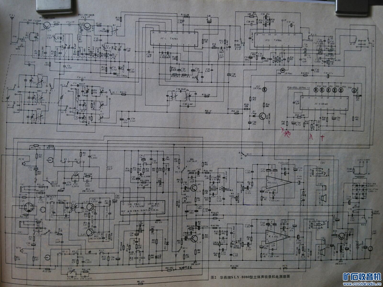

中短波都正常,调频调谐指示正常,说明能收到台,但声音微弱,看起来象是低放的哪一个环节卡住了。求指示。谢谢。

先拿个电解挨个并,电源就算了------谁让咱们没有ESR表呢
 楼主| 发表于 2018-2-3 19:15:11 | 显示全部楼层
谢谢各位,毛病找到了,是立体声解码电路的问题,集成块TA7604不知为什么涂了很多万能胶,前段时间这里潮,可能有水分聚集,漏电。清理干净后,正常了。

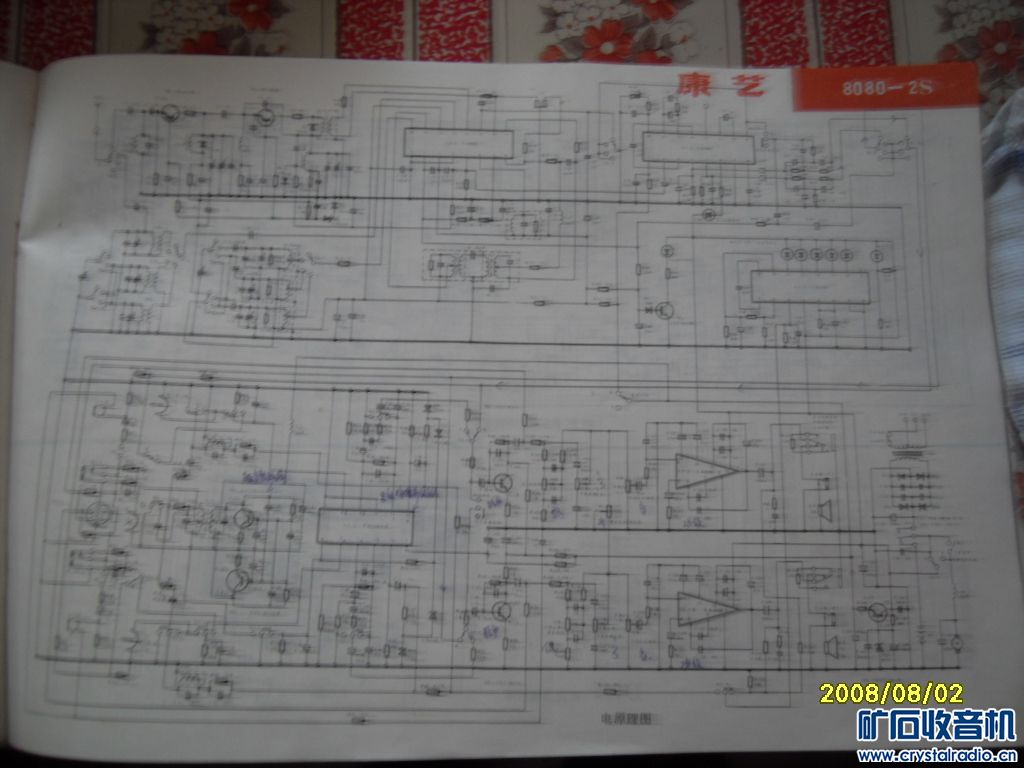

发一个康艺8080
发表于 2018-2-4 21:17:41 | 显示全部楼层
电老虎发的什么啊!带花镜都看不清楚!
