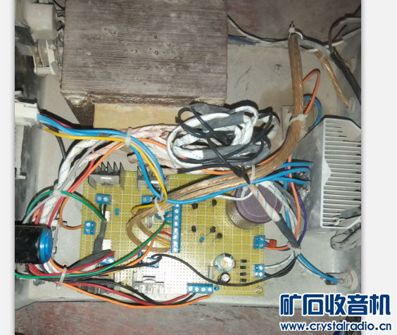

手头一直没有一台电源!偶得有空,在某论坛找了一张图,结合自己的思路做了一款可控硅切换电路,切换部分正常,唯独在最高电压空载45V调至2,5V爆上臂管和431!不知和解!加载以后正常!!请无视凌乱的走线!!pcb板431脚位有错大家注意!

到底是烧电路图中哪个管?输出端有电容吗?多大的?
我猜是图中P1和左上那个TL431
我猜你的输出是有个大电容的。
看图。
当电压调到45V,电容C2冲到45V。
调下到2.5V的时候,可变电阻应该是下臂电阻1.1K。C2的电压加在R1,P2的EB脚到可变电阻下臂电阻。那么R1上会有接近三分之一的分压14V左右吧。
再看U1压降2.5,P1的EB脚反向耐压7V,总共最大只能耐受不到10V的电压。
结论:输出电容电压降低远远跟不上调压动作,C2的电压在R1上的分压超过P1的发射结耐压,烧掉P1后烧U1。
对策:增加一路过压放电电路,比如检测R1电压超过3V后启动一个给C2放电的功率管。
发表于 2018-2-3 09:20:32 | 显示全部楼层
过流了?猜的。
发表于 2018-2-3 09:50:51 | 显示全部楼层
比如可以加这样的放电电路

 楼主| 发表于 2018-2-3 14:25:41 | 显示全部楼层
我猜是图中P1和左上那个TL431
输出没有电容!431和2个5401全爆!!

 楼主| 发表于 2018-2-3 15:32:53 | 显示全部楼层
制作过程,变压器用2个100W的工控变压器铁芯做的,初级抽了3个头,次级4V共10组!!
共组成8V16V24V32V和一组8V,其中8V一组整流后供电压表供电经7805稳压后供光耦,用于驱动可控硅切换绕组电压!
 楼主| 发表于 2018-2-4 00:03:06 | 显示全部楼层
初级由手动切换电压!!7805稳压后串200欧电阻到波段开关,在由波段开关切换到MOC3201光耦的1脚,分别控制4个BT16-600B可控硅切换不同次级电压,8v  16v  24v  32v(由于波段开关触点容量小和本人不懂单片机)
