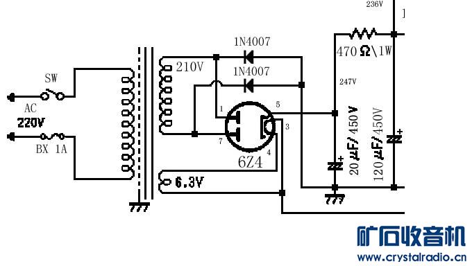

如图,想改这个电路电源部分,手里的电源牛副边高压是270V,想用1N4007桥式整流后胆缓冲(5Z3PA或者5Z4P),这样可行否,可行的话,电路图应该怎样改,谢谢各位前辈!

二次高压单绕组可用胆石混合桥式整流,示意图如下:

6L6双声道至少要用5Z3或者5AR4,用5Z9亦可
发表于 2018-2-3 21:14:15 | 显示全部楼层
不太明白 楼主的意思。
图中275V,您是270V的变压器。就差5V,直接用上,还有什么问题吗?
电子管机,有相当大的宽容度,我在以前回帖中反复解释过,强迫症的,玩不了这个   因为管子本身的离散性,各种变压器的绕组直流电阻的存在,就比这点误差大多了

谢谢海老师,我手里没有5AR4,想把手里的5z4p或者5z3pa用上

5Z3PA比5AR4要好

我做了这个纯II,为此琢磨了很久。
5Z4P电流不够。
5Z3PA很好,可是灯丝电流大。
所以,要看你的电牛带不带得。
我的电牛就带得勉强,导致5Z3PA灯丝电压偏低。
所以还是买5AR4合适。

  那就用5AR4呗。
