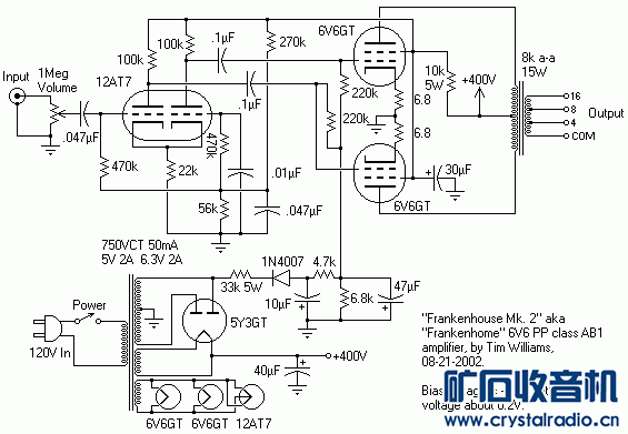

国外网站找的一个6v6推挽电路,请各位前辈帮分析可以否一做。。
发表于 2018-2-2 20:57:11 | 显示全部楼层 |阅读模式
望各位前辈赐教,不胜感激。。。

有可能推力不够。
发表于 2018-2-2 21:37:07 | 显示全部楼层
其实就是一级长尾倒相直推6V6     6V6用了固定偏压,简洁至上吧。 估计这个是外国的廉价普及型厂机的电路。

谢谢版主,我主要让前辈看看有没有不合理的地方,另外高压这么高,能否可以。。还有这种固定栅压得方式有无优劣势。

简单明了,做呗,纸上谈兵不利于施工进度,早做早享受,有问题随时上来问保证能快速解决。
不过12AT7用什么国产管代替比较好呢?

图没问题。用6N2代替应该没事,阴极公用的电阻可以适当加大。

电源变压器高压电流不够用。大概作者直接利用的五灯电源变压器。

功率管阴极电阻?请明示。。

恩,也是我担心的一个问题,6V6推挽满功率至少也要90MA的电流吧,不知道图上标的为什么这么小。。。

装机时,注意监视屏流,固偏电路的栅负压一般都要调整的,不注意的话 很容易烧管。

谢谢提醒,偏压不合适管子应该会有红屏吧

那一般6v6屏流多少合适?请赐教?

电压高没事呀 还没超极限呢,   就是变压器的电流有点小, 这个固定栅压的方式没有什么不妥, 唯独就是调节不方便, 如果是厂家经过定型就量产就可以很明显的在成本上压下来,但是DIY的 可能在以后换管状态下就不太方便调节工作点了
