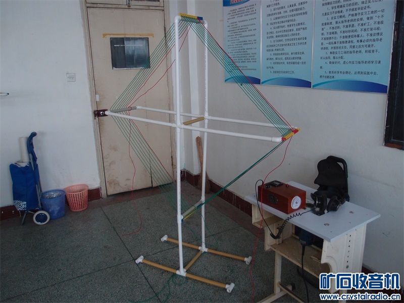

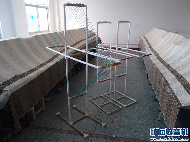

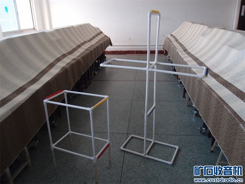

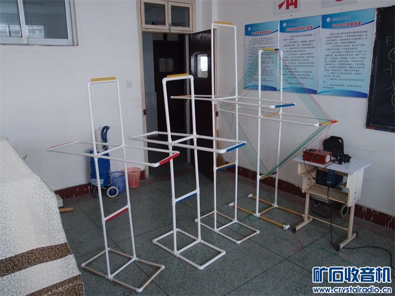

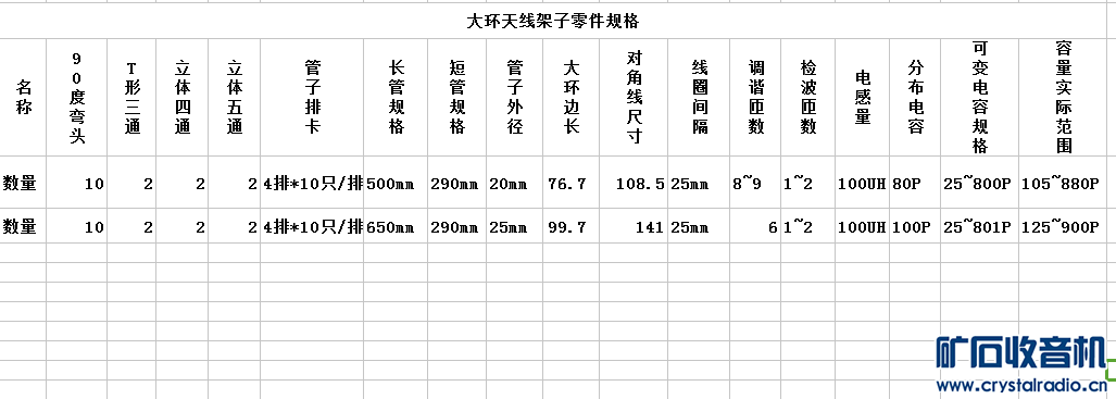

本人制作了几个大环矿石机的,关键是线圈支架的制作。能过几次改进优化,现在把制作参数提供给有兴趣的朋友。具体制作说明都在参数表中,这儿另外说明几点,为了能全制作的大环线圈,一套多用。可能通过不同的安装方式,达到制作一套支架就能得到几个尺寸的方框大环,适应在不同的情况下组装使用,本制作除了需要的一些管接头外,主要管子锯成二种规格,一种五十厘米的,一种二十九厘米的,也可以简单成三十厘米。如果信号较强,不需要太大的大环,那么以五十厘米的管子为方框边长组装起来,就得到边长五十厘米左右的方框大环,适当放在家里使用。不过需要增加八只立体四通。或者是四只立体四通,四只立体五通,这样就可以在立体五通下面加四根管脚增加方框的离地距离。如果感觉大环偏小,那么可以把五十厘米的管子当作对角线使用。这样对角线长为约108厘米,组成的方框边长约为76厘米。如果需要更大的方框,例如需要边长一米的大环,那么只要利用直通接头,在五十厘米的基本上再增加十厘米管子就行,组装也非常方便。制作大环,关键的是要达到中波范围的覆盖,就要考虑分布电容的影响,这个因素已经列在表中,25到800左右的可变,可以用365P的双连并联使用也很接近实际需要。反正有点误差也没事。为了方便控制线的间隔,可以采用水管排卡,十只一排,刚好够用,买的排卡规格是16管卡,这样间隔正好是25毫米,

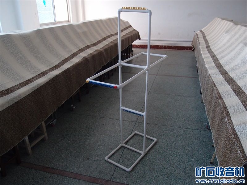

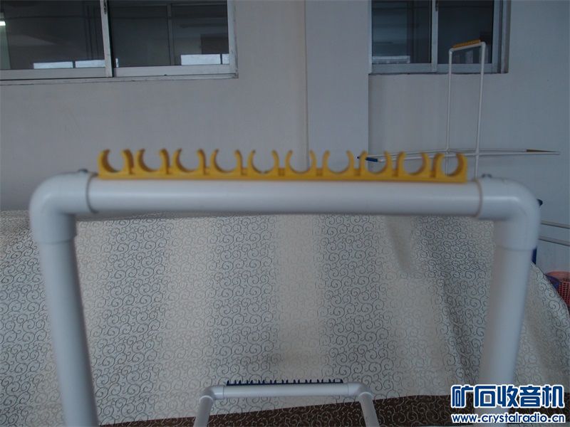

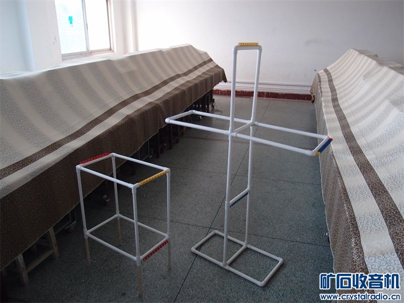

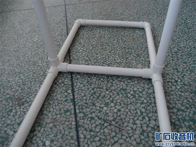

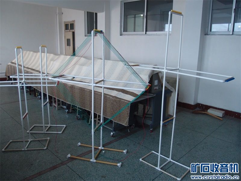

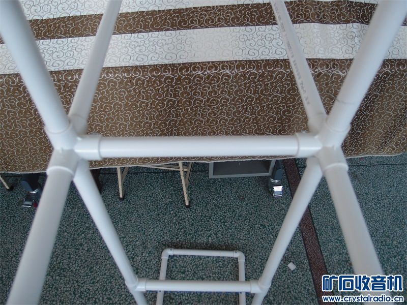

各个部位特点说明,最后二张是组装成二种规格的方框演示照片

制作的几个大环支架成品图

个人意见,管子排卡与短管之间的固定以非金属为宜,有利于减小Q值损失。

很好的大环线圈支架。制作简单、方便携带。
本人建议:
不使用管子排卡,直接在管子贴合线圈线的部位开出圆滑的凹槽,相邻凹槽的间距按需要排布,把各匝线圈绕在相应的凹槽内。
凹槽长度约占管子周长的四分之一,槽深控制在2mm之内,以使开槽部位的管壁仍留有一定的厚度,即使不小心使局部管壁开透也无关紧要,只要不刮线就好。
开槽后,管子的刚度能满足使用需求;线圈稍紧一点儿绕,不易滑脱,其间距控制会更准确。
采取此方法的好处是:减轻重量、降低成本、无多余的金属物更易于保持Q值、无棱角更安全。
此建议不知妥否,与楼主及众矿友商榷。
