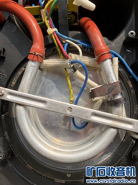

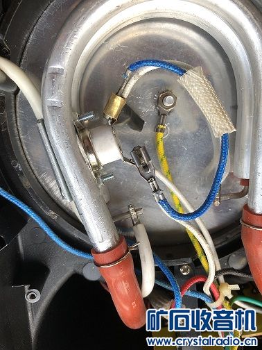

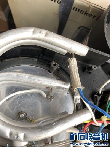

检查发热组件——电阻无限大。
网上找不到原配组件——只能找件代用。
考虑今后能买到原配件,不破坏接插件——改线路做一夹箍固定。
因代换件尺寸较原配小——发热组件压条只能反装。
试机——又能喝现磨咖啡了

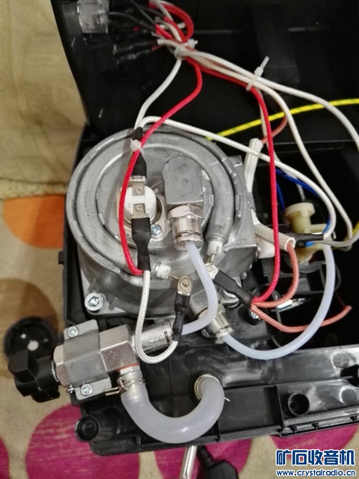

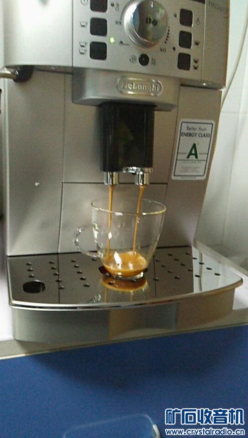

我的咖啡机锅炉是这样的

lusdlyf 发表于 2018-2-2 18:13
我的咖啡机锅炉是这样的
你的咖啡机比我的贵多了。

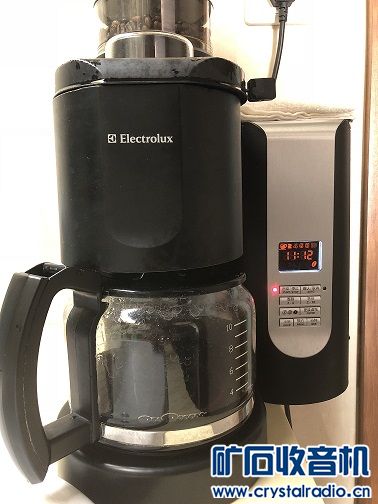

发表于 2018-2-3 01:59:12 | 显示全部楼层
我用这个:
