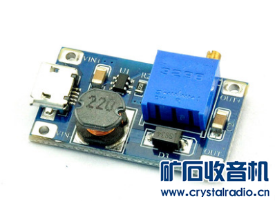

发表于 2018-2-1 23:08:37 | 显示全部楼层
那个调压电位器第一次用时要转几十圈以后才能正常调压好像,错了也不要打我呀

发表于 2018-2-2 00:11:04 | 显示全部楼层
那个小芯片是SX1308吗? 如果是, 调压电阻上并个4.7pF小电容试试看, 详情看这贴最后我的回复

发表于 2018-2-2 06:52:54 | 显示全部楼层
输出短路立马烧IC,输出输入相同就是IC坏了。
发表于 2018-2-2 07:37:02 | 显示全部楼层
这种板子多圈电位器接法有问题,要拧好多圈电压才变,买过几个,还没遇到过坏的。

发表于 2018-2-2 10:40:54 | 显示全部楼层
用过这样的升压模块,正常。也遇到过升压模块不能升压,先将可调电阻旋转十圈以上(顺时针还是逆时针忘记了),就正常了。估计原始状态的可调电阻还未旋转到升压区间。

 楼主| 发表于 2018-2-6 10:47:04 来自手机 | 显示全部楼层
wanwenhao1 发表于 2018-2-2 10:40
用过这样的升压模块,正常。也遇到过升压模块不能升压,先将可调电阻旋转十圈以上(顺时针还是逆时针忘记了 ...
谢谢,确如你所说的,正常使用了,可惜掉了两块,剩下一块
