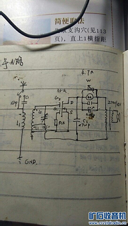

电路如图,L2为0.04*220股,60T,261UH,磁环37*23*15,L1为12T,L3为5T。还没有1N60倍压声音大求大虾指点下。

先上个线路图看看!

和老虎兄的那个G1和S极间串33K的电阻的那个电路一样,D接耳机

图发不上来,参照老虎哥的3DQ矿机电路,可以收到7个台,我在河南南部,就是音小

一般来说能收到电台了3DQ场管肯定没什么大问题了。最大的可能还是输出匹配变压器和耳机!你最好把耳机和变压器拍照片上来让我们看一下。

建议做个700变220的变压器或直接用220的耳机,调整好S线圈测下变压器和耳机内阻,匹配好班尼电路

感觉问题出在匹配变压器和耳机的因素多一些,耳机阻抗是220欧姆吗,如果按照图上场管电路和变压器,只能使用几十欧姆的低阻耳机。几百欧姆的也大了,如果是220欧姆的二只耳机串联的话,不需要阻抗变压器,直接使用就行,如果是2200欧姆就更不对了,场管输出阻抗最佳范围在400至1000欧姆之间,以600欧姆左右为最佳。我看用的这个变压器的变压比就是有问题的。跟所用的耳机阻抗并不匹配,造成音量小也是自然的。

换了个变压器,声音大了一点,变压器600:8Ω,用8Ω耳机不行,220的可以
