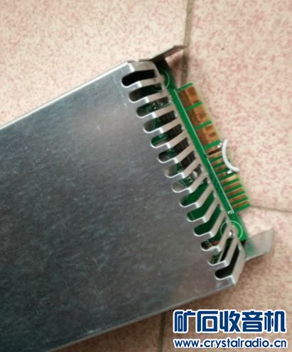

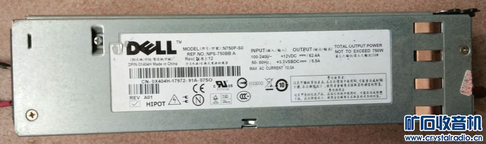

有一台戴尔的服务器电源,请教启动方法

可以试下12V短接,看标签sb电压是12V。

输出接一个负载,在地接一100欧电阻点触5v以下的试试

服务器的电源都是热拔插的,所以说好多电源都没有冷启动接线

拆开,大家看一下电路板,你拍个外观,谁能给你解答····

试试这个,我在网上找的,可以启动告诉一声
