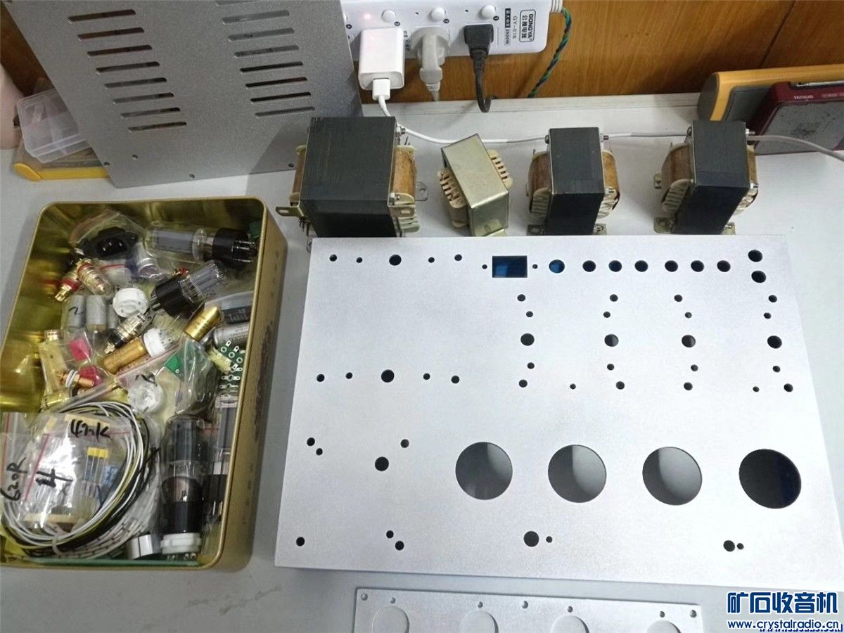

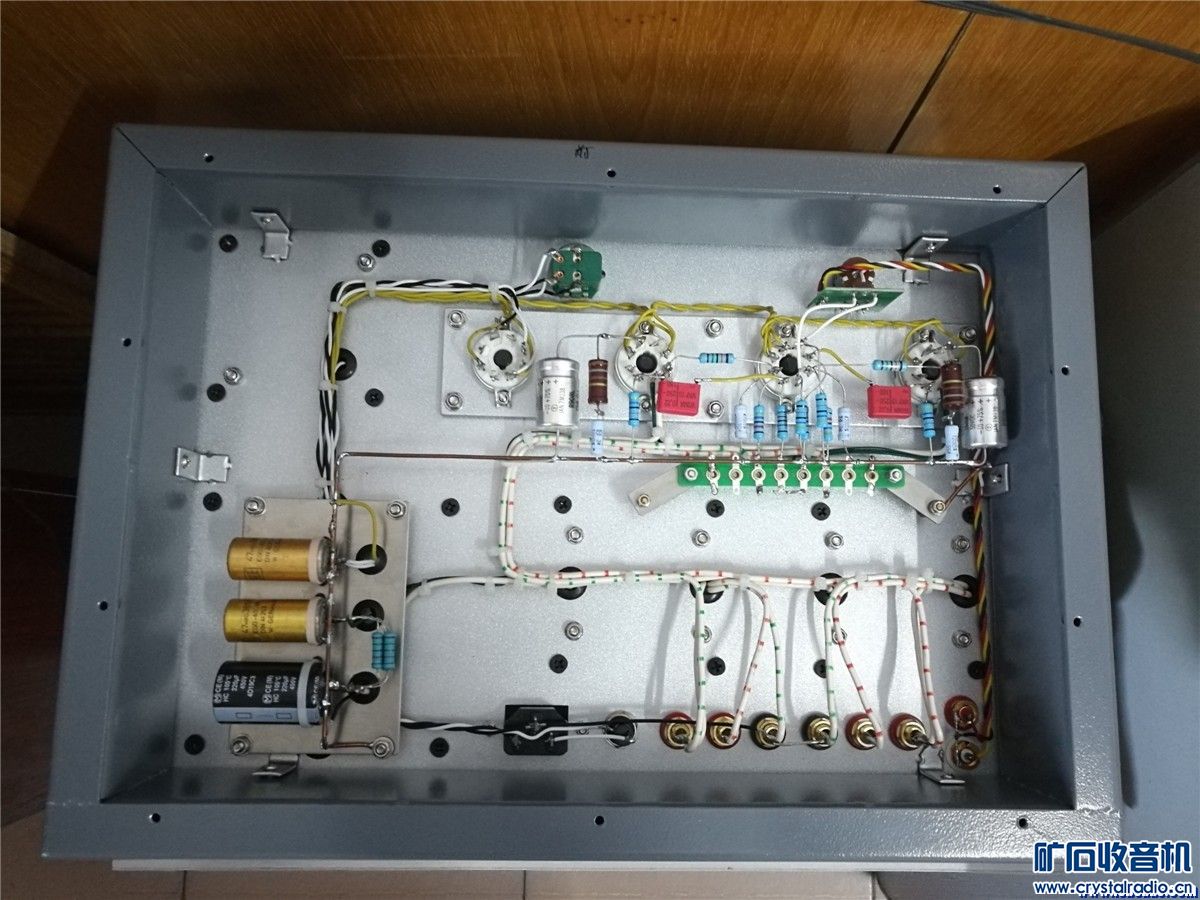

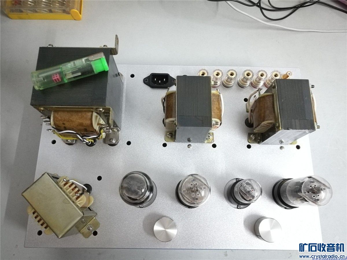

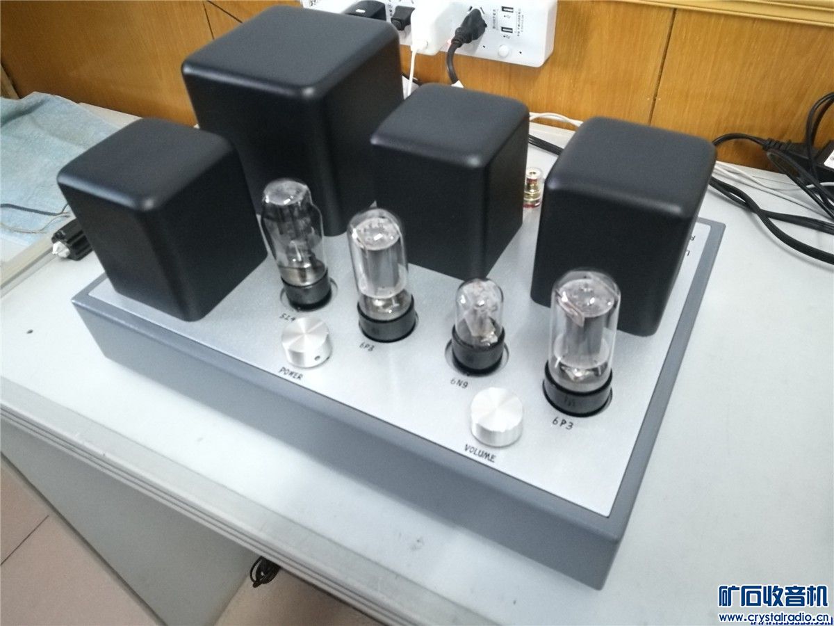

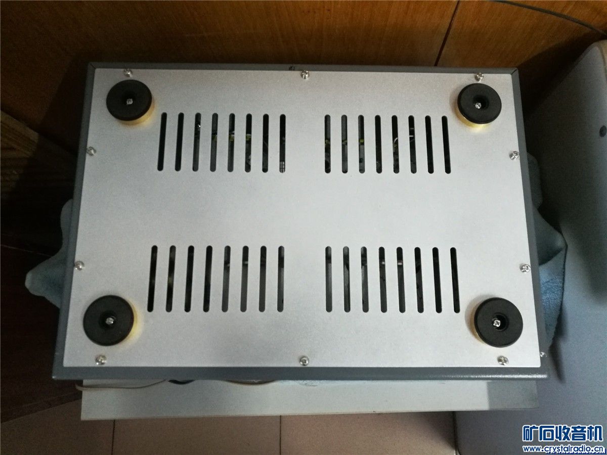

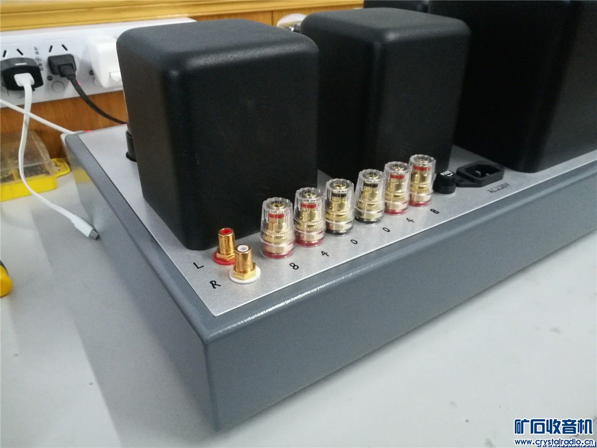

我做的6P3单端,也发图秀一下。
发表于 2018-2-1 08:38:02 | 显示全部楼层 |阅读模式

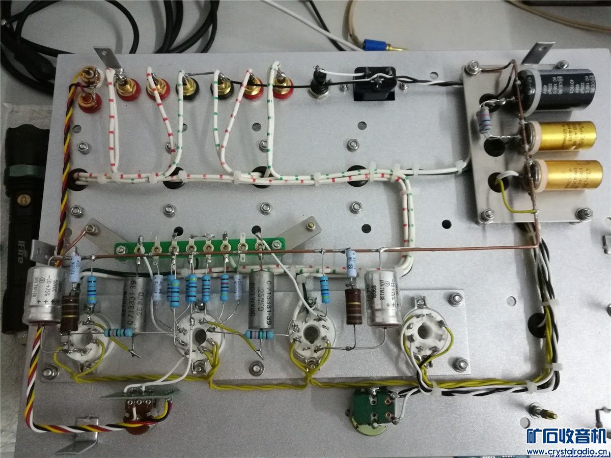

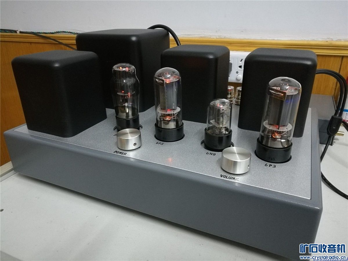

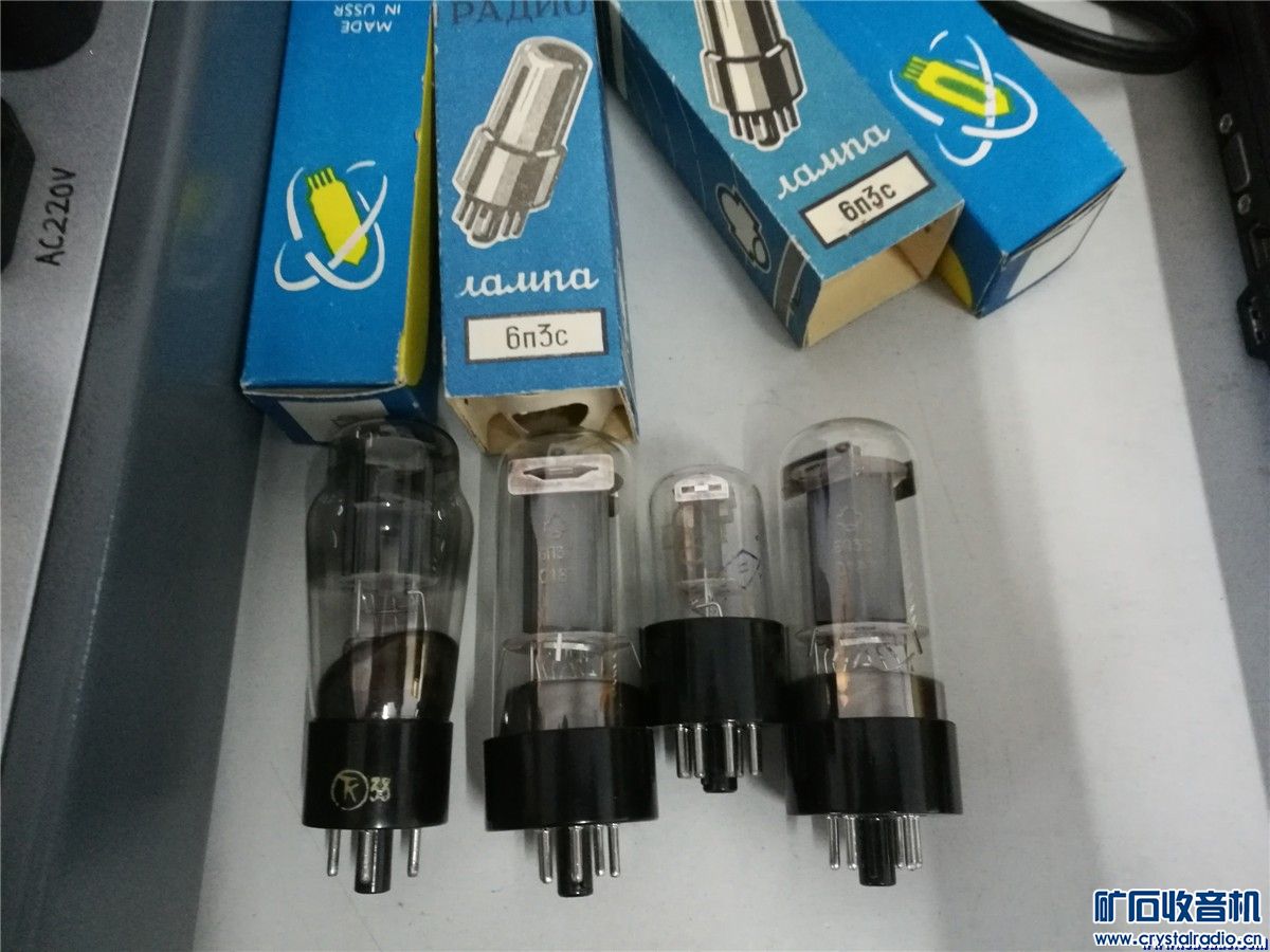

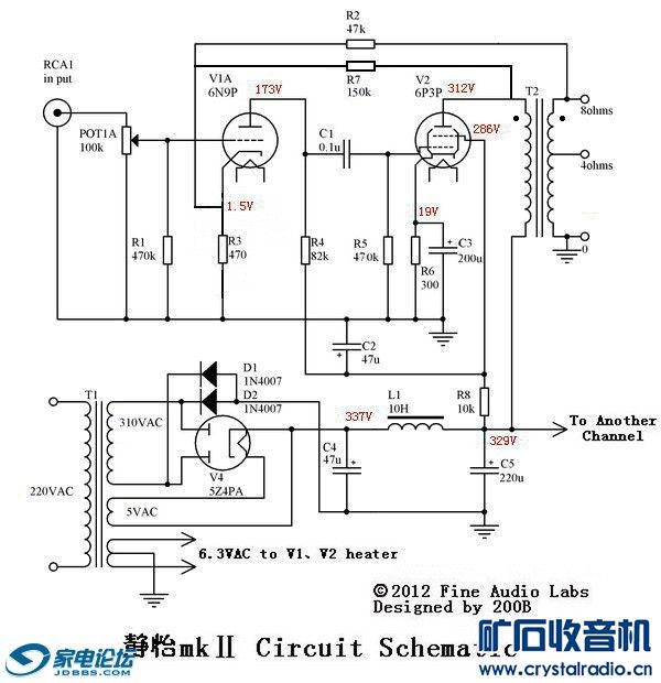

  6N9P推6P3直接上图
发表于 2018-2-1 10:02:12 | 显示全部楼层
漂亮,效果怎么样?我最近也准备装一台,现在天气太冷了机箱不能喷漆,等天气暖和一点再动手。

发表于 2018-2-1 10:08:34 | 显示全部楼层
        电位器和接线端子都在上面有特点,内部走线简介明快,有条不紊好。
发表于 2018-2-1 10:20:23 | 显示全部楼层
嗯,不错!豪华啊!
发表于 2018-2-1 10:24:02 | 显示全部楼层
做工精细,有功底,赞一个!
发表于 2018-2-1 10:35:48 | 显示全部楼层
总体上很漂亮,搭棚焊接也很有功力。

发表于 2018-2-1 13:13:27 | 显示全部楼层
做的不错,还都是苏联胆,不知效果如何?

 楼主| 发表于 2018-2-1 14:40:50 | 显示全部楼层
效果还要看搭配了,每个人的听音取向不一样不做评价了。

 楼主| 发表于 2018-2-1 14:42:41 | 显示全部楼层
谢谢
