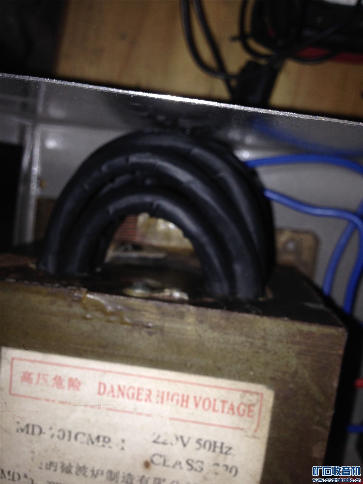

发表于 2018-1-31 23:52:22 | 显示全部楼层 |阅读模式
最近搞了个微波炉700W铝芯变压器,又在某宝买了些套件,花了几个晚上一点点组装
制作变压器时没有测量过次级电压,疏漏了,直接一步步组装过来
今晚组装完了,但是在测次级电压时发现电压偏低,才2.2伏,
次级线圈绕了4圈,理论应该是3.5~4伏的电压,奇怪了
先试焊看看效果,结果焊出来的效果不满意
焊点发黑,电流时间调最大能把0.1镀镍的烧穿,锂电池也烧穿,
电流和时间没找到合适的数值,要不电流超,要不时间超,就是没找到合适的数值
次级用的25*2两股共50平方绕的4圈,可能是水平不行吧,线圈缠绕质量不行,估计就造成了次级电压偏低
今晚初级电压190伏,次级2.2伏,按照这个变压数值,哪怕初级电压是220伏,次级电压也就2.45伏,
目前初判的原因时次级绕少了,需要再多绕几圈试试看
现在就想问问,
1,要不要拆完了重新绕一下次级,从现在的4圈绕成6~7圈
2,或者就这么用了,找个电流和时间最佳的数值?

两条线并绕要绝对一样长!几百上千A工作时差一厘米差好多电压!线圈不能这样随意,再有机会是你初级电压怎么连200V都不到?输出接头要用大电流螺丝桩头,电线快接只能毁自己!

估计也是线圈缠绕的问题,太松了
目前时25*2=50平方共4圈
镍带和电池能烧穿,应该点焊能行,可能焊接技术不行,焊笔材料、压力等,点焊最好材料是镍带,铜、铝等导电性好的不能用

线圈没绕紧漏感不小

估计也是线圈缠绕的问题,太松了
目前时25*2=50平方共4圈
看来需要改成25*1平方缠绕4~5圈试试看了
麻烦啊,要拆线圈

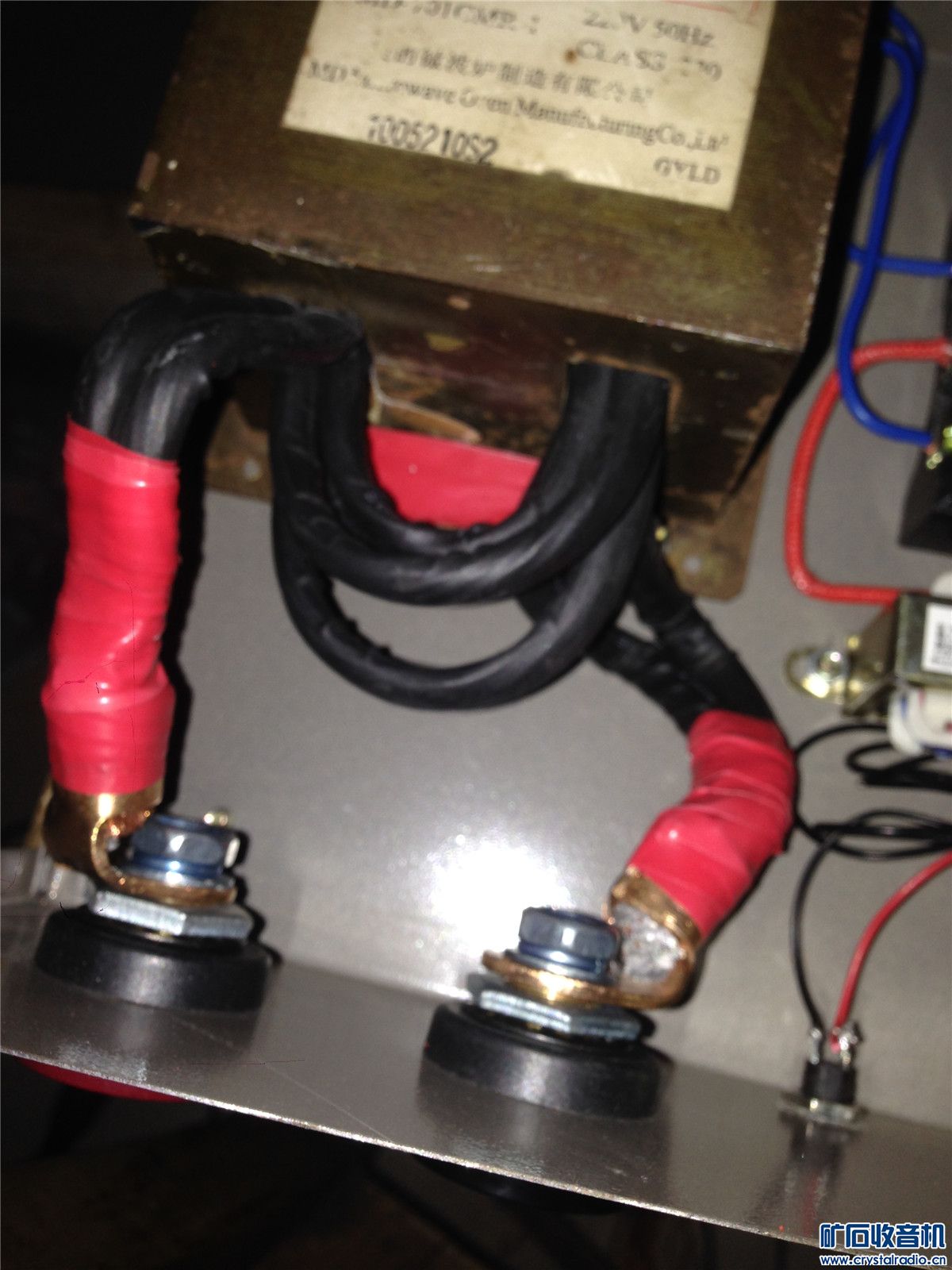

 楼主| 发表于 2018-2-1 01:27:46 | 显示全部楼层
现在从原来的3圈两股改成了4圈1股,
电压也从2.5变成了3.5伏(220伏电压下的次级电压)
我想问问,3.5V足够了吧,今晚就到这了,明天在继续试焊看看效果
发表于 2018-2-1 15:49:17 | 显示全部楼层

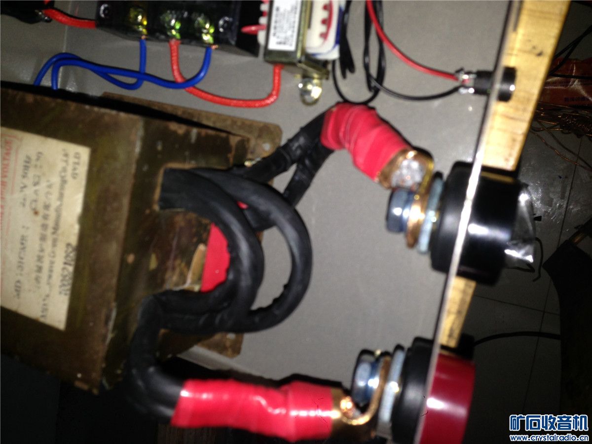

次级线圈尽量贴紧铁心,还有输出接线柱要好,尽可能用大型的铜制品,大电流下很小的接触电阻都是会影响效果的
发表于 2018-2-1 19:22:39 | 显示全部楼层
次级线圈尽量贴紧铁心,貌似绕的太松了,楼主控制板哪里买的多少钱?
