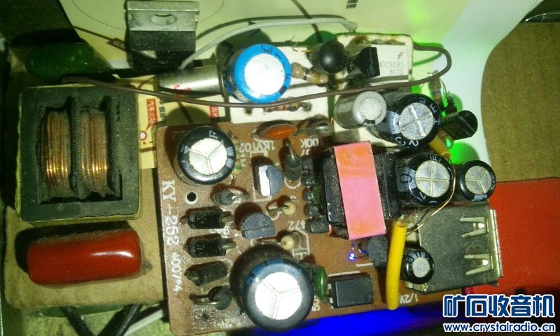

r2取样电阻
r3r4包括5v线性稳压及负载,s1开关用来模拟蓝牙音频的电流变化(蓝线表示s1状态红线表示Q2导通状态)因为有干扰电流所以需C1C3滤除。
当蓝牙音频工作时电流大于50毫安,Q1Q2导通光耦MOC3081控制可控硅实现功放电源的开关
Q4是后来加的,这样电路开关动作的时候变压器就没什么响动了

 楼主| 发表于 2018-2-1 12:40:43 来自手机 | 显示全部楼层
手机版发图压缩的太利害啦,4兆多的图上传后才49k
 楼主| 发表于 2018-2-8 12:38:10 来自手机 | 显示全部楼层
不知什么原因使用一段时间后手机停播关机失效,需断开蓝牙才行。倒是避免了电路频繁开关机动作。
停播后延时断开蓝牙立刻关机最理想了,但电路会麻烦的多。。。
 楼主| 发表于 2018-5-18 23:39:40 来自手机 | 显示全部楼层
基本不断电用三个月多,终于关机不灵了。。。

 楼主| 发表于 2018-5-20 23:39:24 | 显示全部楼层
找个锗管换下了R15。不知能用多久
发表于 2018-5-24 14:24:34 来自手机 | 显示全部楼层
重点检查三极管Q1、Q2和Q3、Q4以及光电耦合器和可控硅是否已经损坏或者性能劣化。
 楼主| 发表于 2018-5-26 12:00:03 来自手机 | 显示全部楼层
有时关断反应慢,估计天热起来要罢工。。。
可能工作状态问题(记得天冷的时候R15取22k就不能触发)
 楼主| 发表于 2018-5-26 13:32:27 来自手机 | 显示全部楼层
因为高频干扰,前前后后用了半年多才发现电路的运作不是那么回事。。。
 楼主| 发表于 2018-5-30 18:46:06 来自手机 | 显示全部楼层
修改电路,5.6k电阻R6释放了电容滤波产生的波动
