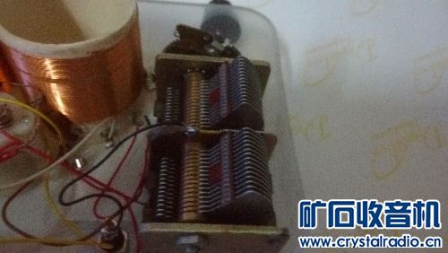

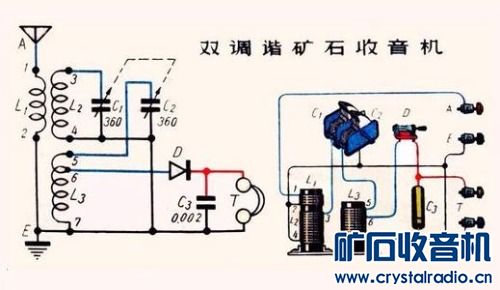

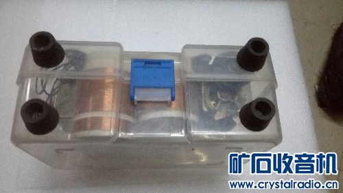

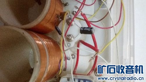

第一次参赛,首先感谢虎子老师,大力帮助!
先上图,塑料盒,是装蜗牛喇叭的包装盒子,线圈,是直径50毫米pvc管,漆包线直径0.5毫米,天线线圈24圈,调谐线圈73圈,阻抗匹配变压器是220伏变10.5伏,收听耳机用的是350欧的舌簧耳机,天线是直径1.8米的蛛网,高度6米,能收到7--8个台,覆盖频率,535----1605KMz,外观不美观,收听效果还不错!望各位老师多多指教!

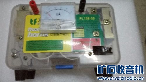

 楼主| 发表于 2018-1-31 21:14:23 来自手机 | 显示全部楼层
图片补充,四个腿是拆的废音响上的,表头是50微安的

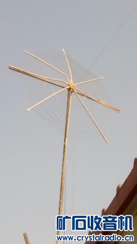

 楼主| 发表于 2018-2-1 11:24:24 来自手机 | 显示全部楼层
蛛网天线,直径一米八,前几天刮风吹下来摔断了两根,虽然已经修复,能正常使用,就是不太美观了!

发表于 2018-2-12 14:50:11 | 显示全部楼层
看到有一根垂直于蛛网的线,是天线的一部分吗?
 楼主| 发表于 2018-2-12 16:51:46 来自手机 | 显示全部楼层
那是另外一根天线

发表于 2018-5-25 12:42:07 来自手机 | 显示全部楼层
请说说L1L2L3及抽头的圈数
