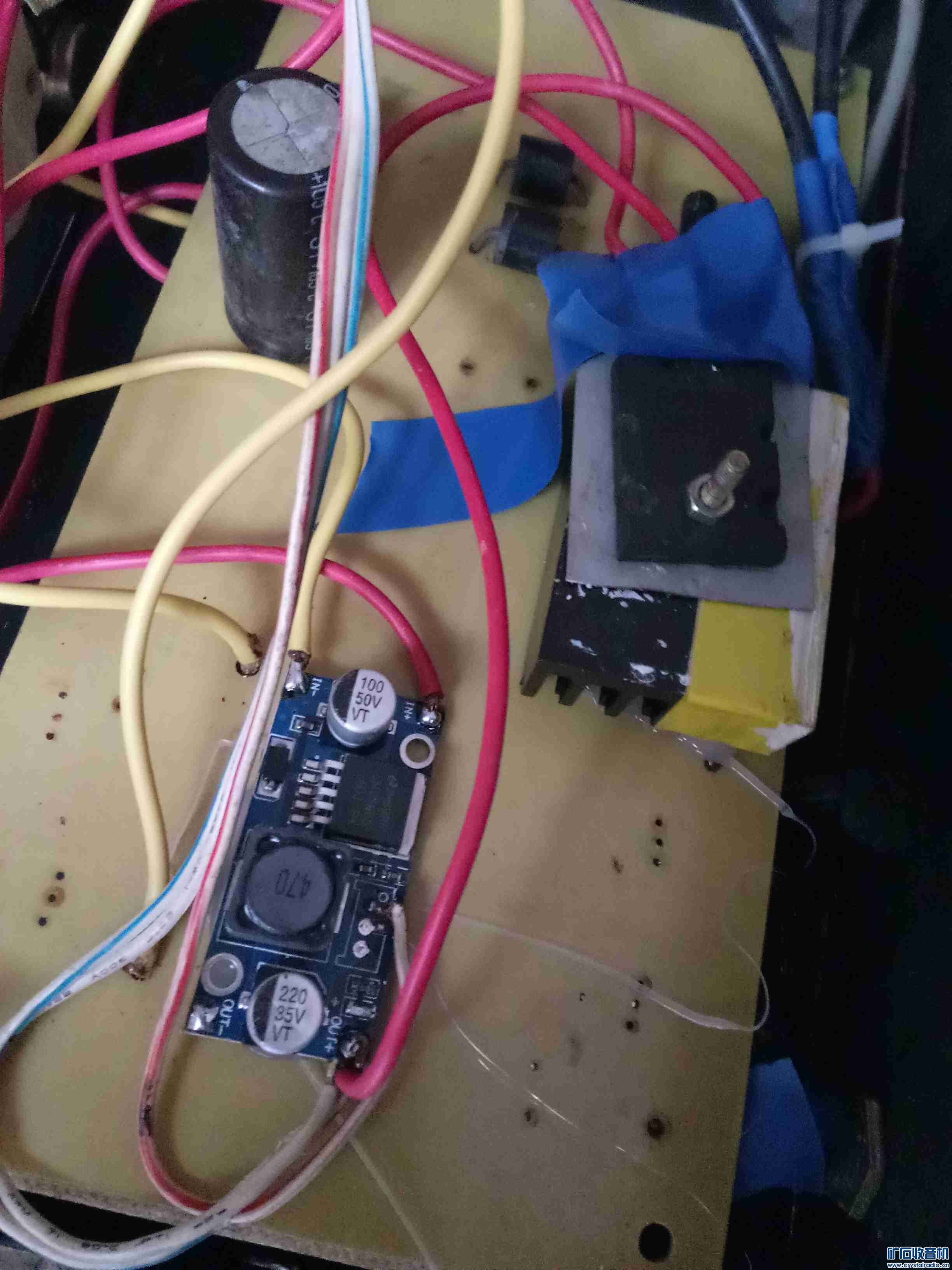

从0v到38v,10A,从收废品那里买来的材料,费用不到30元。

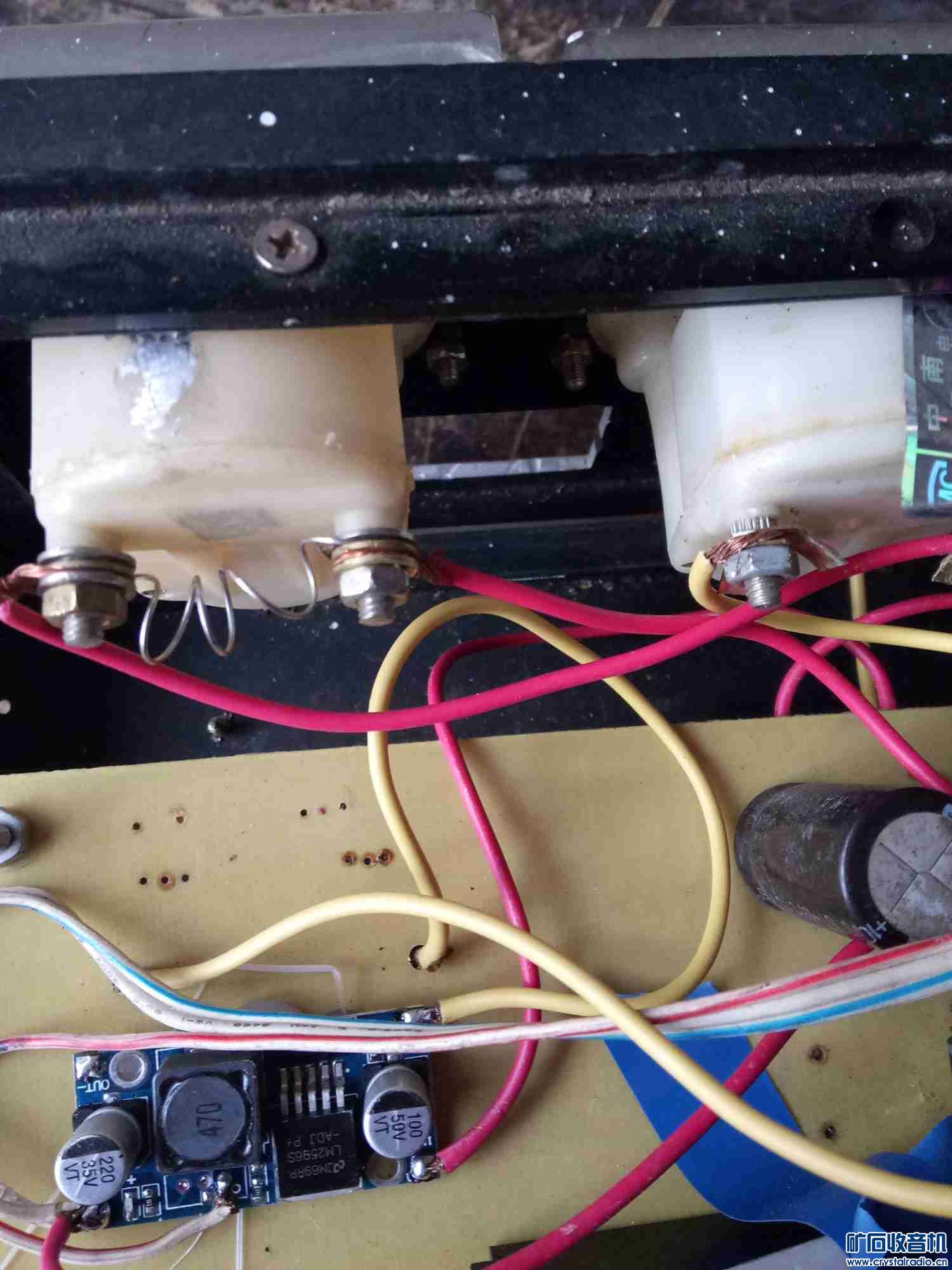

两个表头径改装,改成38V,4A。

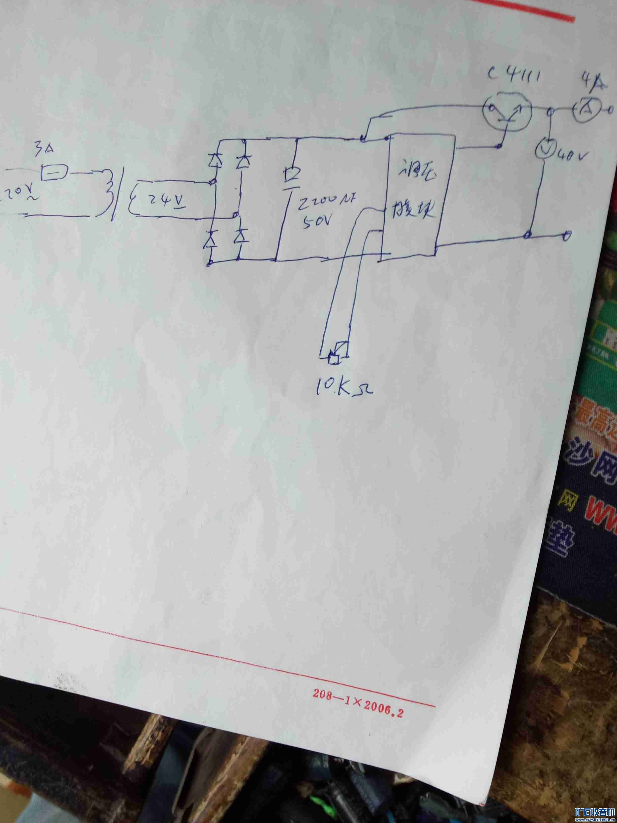

发表于 2018-1-31 15:49:02 | 显示全部楼层
上个电路图,可以更清楚
发表于 2018-1-31 15:54:11 | 显示全部楼层
一,概要说明;二,电路图;三,照片。此三步曲是硬道理。
 楼主| 发表于 2018-1-31 15:58:33 | 显示全部楼层
 楼主| 发表于 2018-1-31 16:01:30 | 显示全部楼层
调压模块网上5元买的,C4111废板上拆的,

改电流表分流电阻就铁丝

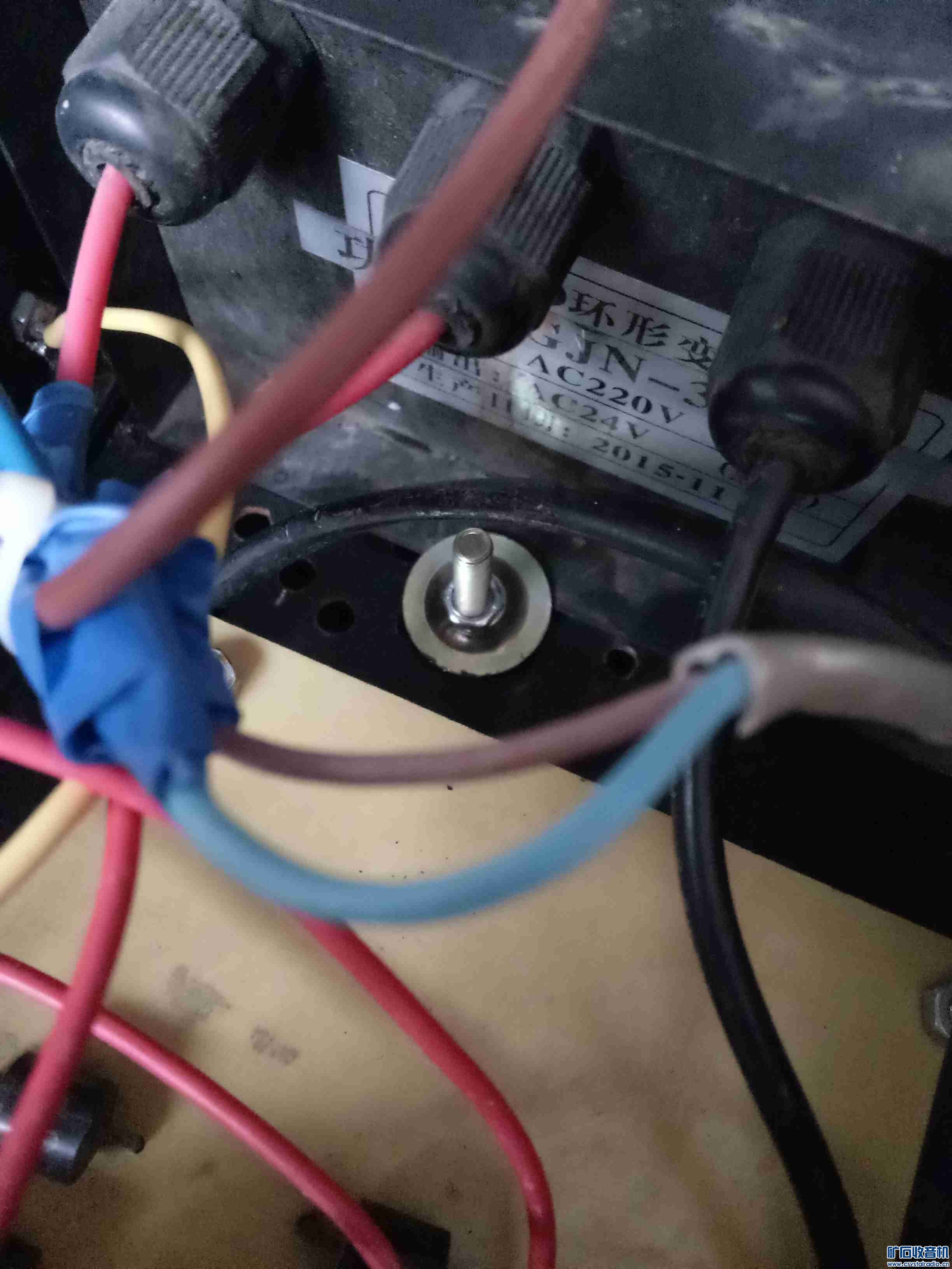

变压器7斤重,铝线,10元买的。

膜块上电位器拆下,用10K电位器外接,方便调节。
发表于 2018-1-31 16:39:29 | 显示全部楼层
这么简单啊,好使不,
 楼主| 发表于 2018-1-31 16:42:48 | 显示全部楼层
很好用。直观,方便。
