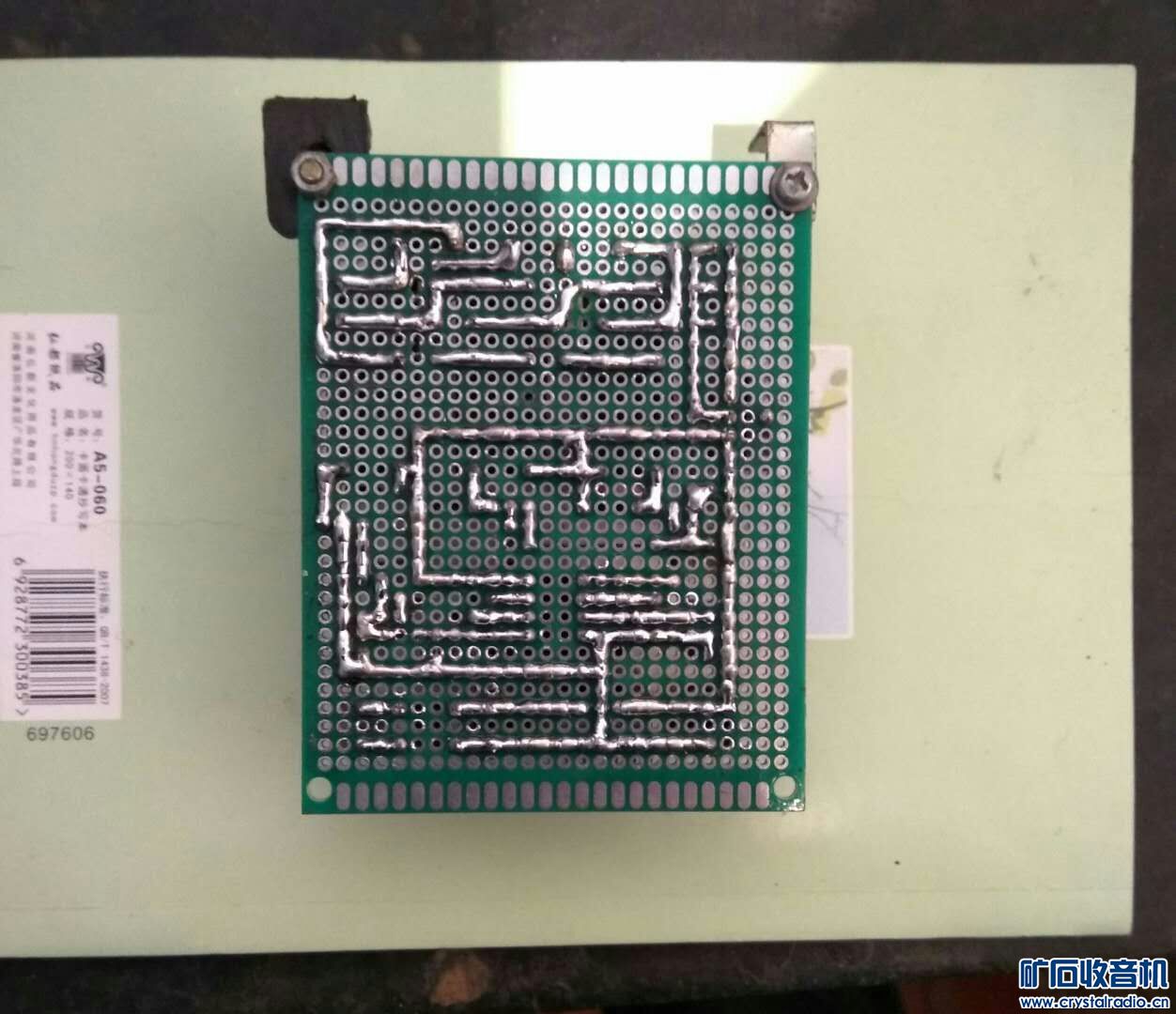

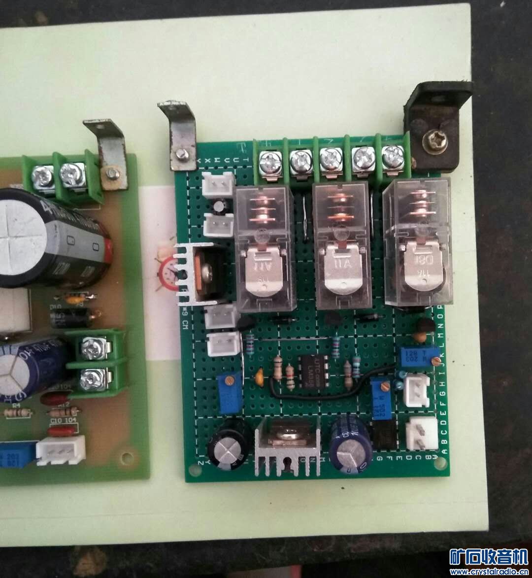

为了降低输出短路或者5v以下大电流时候功率管的功耗,采用了3个继电器,交流0-9-15-22-30。(这种比例的电压变压器和线圈的功率必须够大)
9伏绕组为输出短路及5v以下量身定制,15伏绕组为6-13v使用,考虑12v大电流用的最多,所以压差要低点。

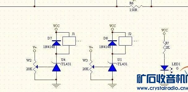

LM358控制两个继电器,第三个继电器用TL431控制,实际使用没发现临界点跳动现象,效果不错!继电器采用欧姆龙16安的。电路图来自斌斌老师帖子!
主控板和切换板分开的优点是有利于位置分布。电源外壳够大适合做在一起。
不知这样做有没有喜欢的,有喜欢的可以画个PCB明年我打样了送个他。

忽然想起了有篇文章用LM3914(音乐电平频谱指示电路)制做500W全自动固态稳压器电路.我想用LM3914检测直流输出电压来驱动继电器切换变压器抽头也行吧.

这个设计很好,继电器控制的档位越多,调整管用的散热器越小,就是变压器需要定制,
