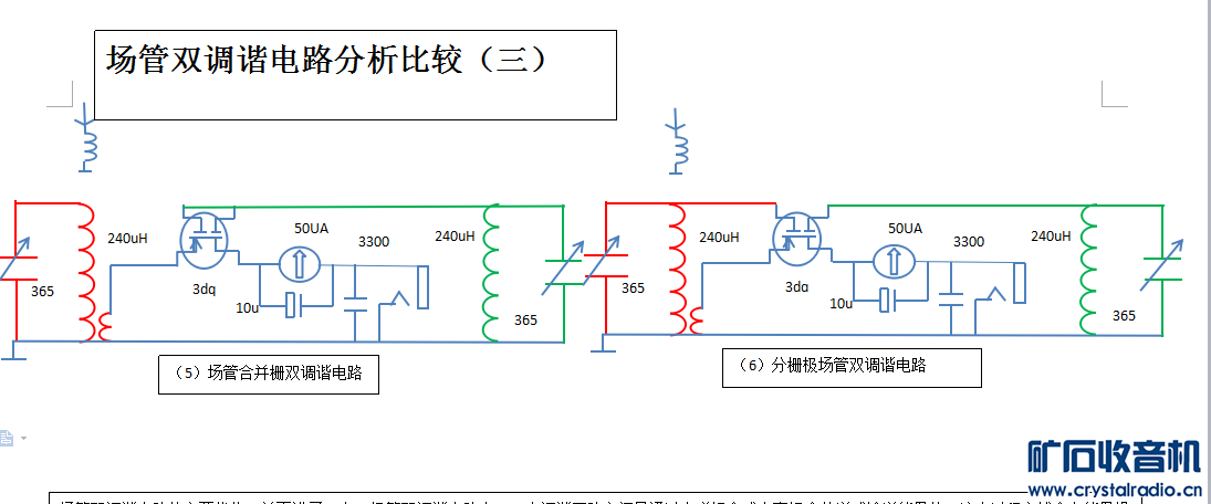

场管双调谐电路的主要优势。前面讲了,在二极管双调谐电路中,二个调谐回路之间是通过电磁耦合或电容耦合传送或输送能量的,这个过程必然会有能量损失,我们称做耦合损失吧,这种能量耦合方式,虽然进一步提高电路的选择性,但由于能量的耦合损失,必然会造成灵敏度的下降。这是一对矛盾体,在二极管电路形式的双调谐电路中是难于克服和避免的。但对于场管双调谐电路来说,除了采用和二极管一样的耦合方式外,还可以采用另外二种双调谐电路的工作方式,这二个双调谐电路之间的关系不再是能量输送的关系。也就避免了能量的耦合损失。这里有代表性的二种场管双调谐电路,一种是合并栅极控制方式,一种是分栅极控制方式。图5采用二个栅极合并连接使用,栅极的触发信号取于另一个独立的调谐回路,绿色部分。检波线圈的能量通过电磁耦合方式取自主调谐回路,红色部分。这就带来了很大的益处。因为场管的栅极不再接入主调谐电路,这样栅极的输入阻抗和输入电容对主调谐回路就没有了影响。使得主调谐电路的Q值进一步提高,能量损失进一步下降。这样,电路的灵敏度和选择性同时得到了大大的提高。这个电路的主要要求是二个调谐回路必须同步调谐。但要求并没有前面讲到的双调谐耦合方式的要求那么高,因为在付调谐电路略有不同步的情况下,只是减少了栅极的触发信号强度,对主回路的工作并没有太大的影响。只要二个调谐电路同步偏离不是太大的情况下都能良好的工作。而双调谐电路耦合方式的电路,二个调谐电路要是同步不好的话,性能就会明显下降。这个也是场管双调谐电路的优势所在。这个电路的不足的地方,主要是如果原来二个调谐回路调整同步的情况下,由于场管栅极的接入,对付调谐电路多少会有一些影响,使得二个调谐电路的同步性能受到一定影响。为了改进这个不足, 可以象图6那样,采用分栅极接入方式,即二个栅极分开,分别接二个调谐电路,这样同时对二个调谐电路的影响相同,同步性能得到改善。但由于主调谐电路因为栅极的接入,其独立工作性能不如没有接入的时候好,这是眷顾灵敏度和选择性中庸方式。整体性能都也能得到改善。

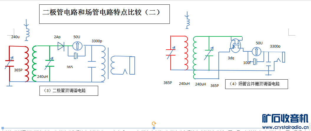

前机分析了单调谐电路中二极管电路和场管电路的特点,现在来看一下双调谐电路中的二极管电路和场管电路的特点分析。图3是二极管检波双调谐电路。图4是场管检波双调谐电路。二种电路中,双调谐回路的工作原理是完全一样的,从天线上获得的信号,经过第一调谐回路。红色部分的选频后,耦合到第二选频回路,绿色的部分。这儿耦合方式是电磁耦合,也可以通过小电容耦合方式。后面部分电路,也就是检波电路部分,跟前面的介绍的单调谐电路完全相同。因此电路性能的比较也基本上完全一样。场管电路同样具有一定的优势。就不同详细分析。这儿主要分析的是双调谐回路工作过程的主要能量损失是耦合过程的能量损失。如果采用图3和图4的电路,二种电路的耦合损失是基本上一样的,而场管电路具有的自身特性,在弱信号情况下的表现要更特出一些。这种双调谐电路的主要缺点是灵敏度和选择性难于同时提高,只在在实际中适当兼顾。另外二个调谐电路的调谐同步性要尽量一致,如果相差偏离过大,Q值和灵敏度会有明显的影响,为了克服这种现象,可以采用后面讲到的场管双调谐电路改进型工作方式。

没有定量计算分析,但可以设计检波开关,转换成二极管模式和场管模式,天线线圈,调谐线图共用的情况下,只替代一下检波元件,并且和耳机同时尽量保持匹配的情况下,场管的收台数量比二极管多,音量也相应大一些,无数次比较都是如些,做了几十只矿石机,二极管和场管模式,结论都是一样,在强信号下时,区别并不大,因此就算有强台的情况下,要接近远地台和弱台,场管还是有优势的。举行特别的例子吧,如果调谐电路输出的信号强度为200mv,如果采用二极管,那么基本上就没有输出了,也就听不到电台信号了,对于二极管来说,就是临界强度,而同样的信号,如果采用场管电路,接近零开启电压的场管。损失的能量还是只占很少的比例,还有足够的能量输出,对比一下,效果自然很明显了,
