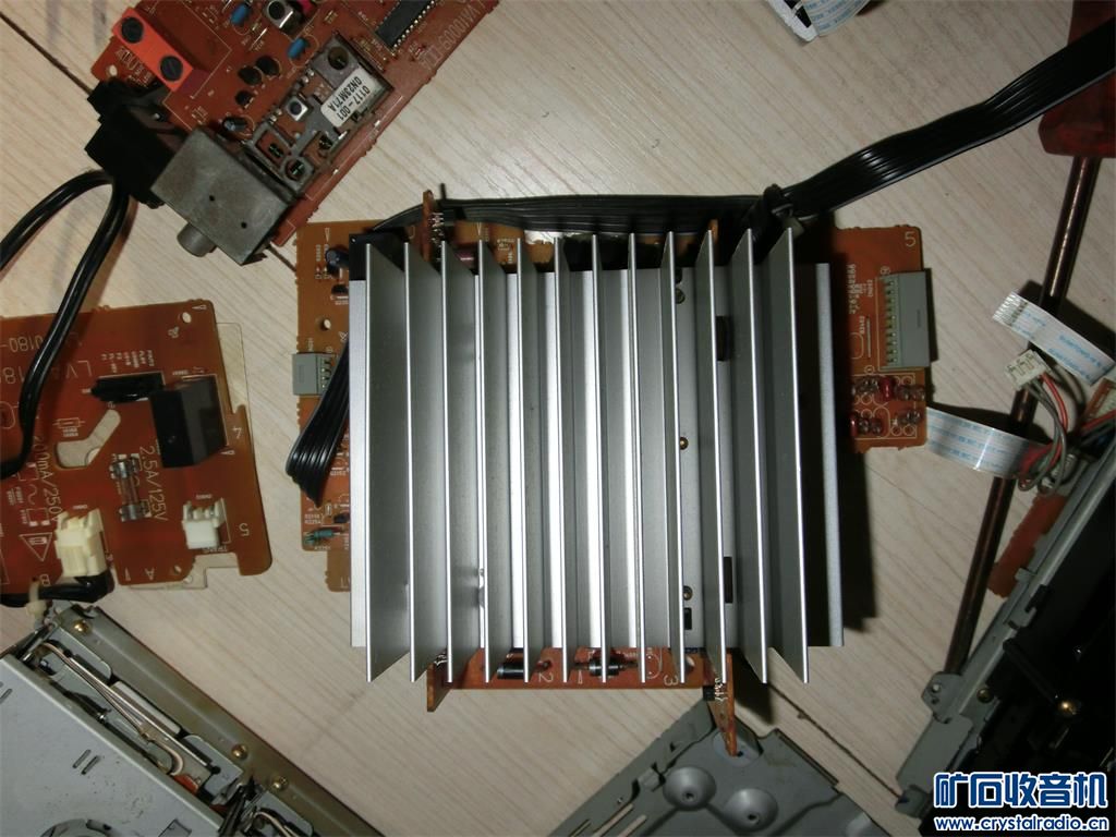

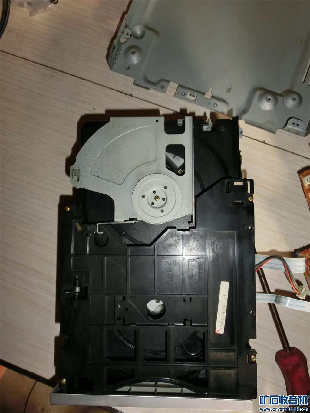

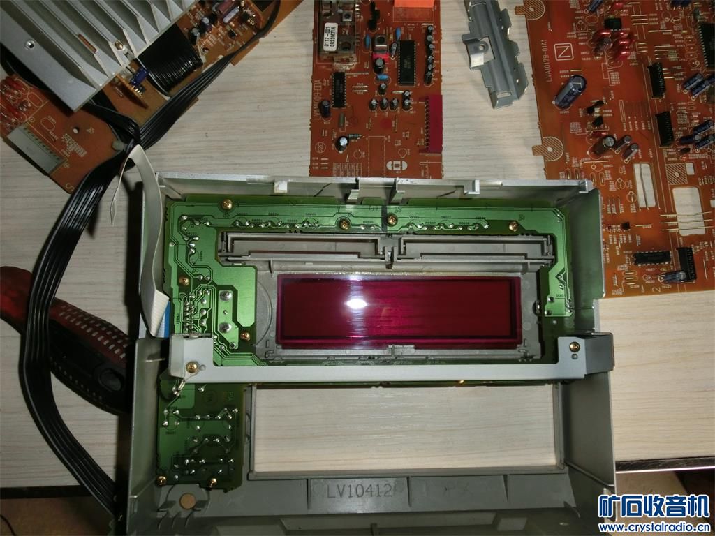

网上收的VICTOR CA-MXS77WMD组合机。到手开机正常,CD不读碟,MD也不读。听收音机和AUX输入有些浪费。没办法,开盖修理吧。拆开上盖,晕了,部件精密。无从下手啦。仔细看从显示前盖下手啦。经过2小时的研究终於拆解完成。MD时间长不用,里面堆积满灰尘。清理灰尘并用纯净水加棉签擦除MD光头镜片表面灰尘,擦拭完成用吹风筒吹干。下一步是CD机芯啦。3碟机芯的,又一个新的问题,先拆除CD机芯顶上压碟的铁片。看到光头了,还是用棉签和纯净水擦拭CD光头表面的灰尘,再用吹风机吹干,认真考虑CD不读碟,估计光头要调大功率才行。顺时针方向调整了一点并装好CD顶上的压碟铁片。底板,线路板板清灰已整理好,开始装机。又经过一个多小时的拼机并装好。试机,CD,MD全部正常。心情愉悦了不少。有几款机都差不多的。JVC MXS5MD MXS6MD MXS7WMD这几款。单MD的都是一样的。希望对坛友们有所帮助。

显示面板
显示面板

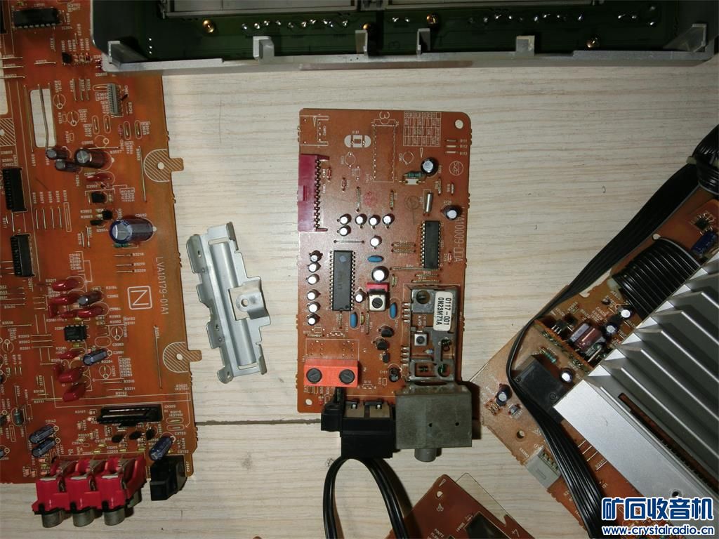

收音模块
收音模块

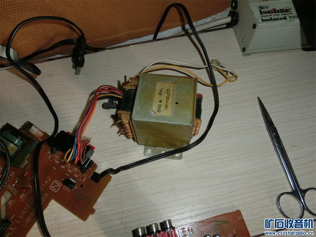

电源部分
电源部分

CD部分
CD部分
功放部分
功放部分

JVC的产品还是舍得用料,TAM的电源变压器看着就爽。
谢谢。因为权限原因。还有图片没有上传。明天继续。
