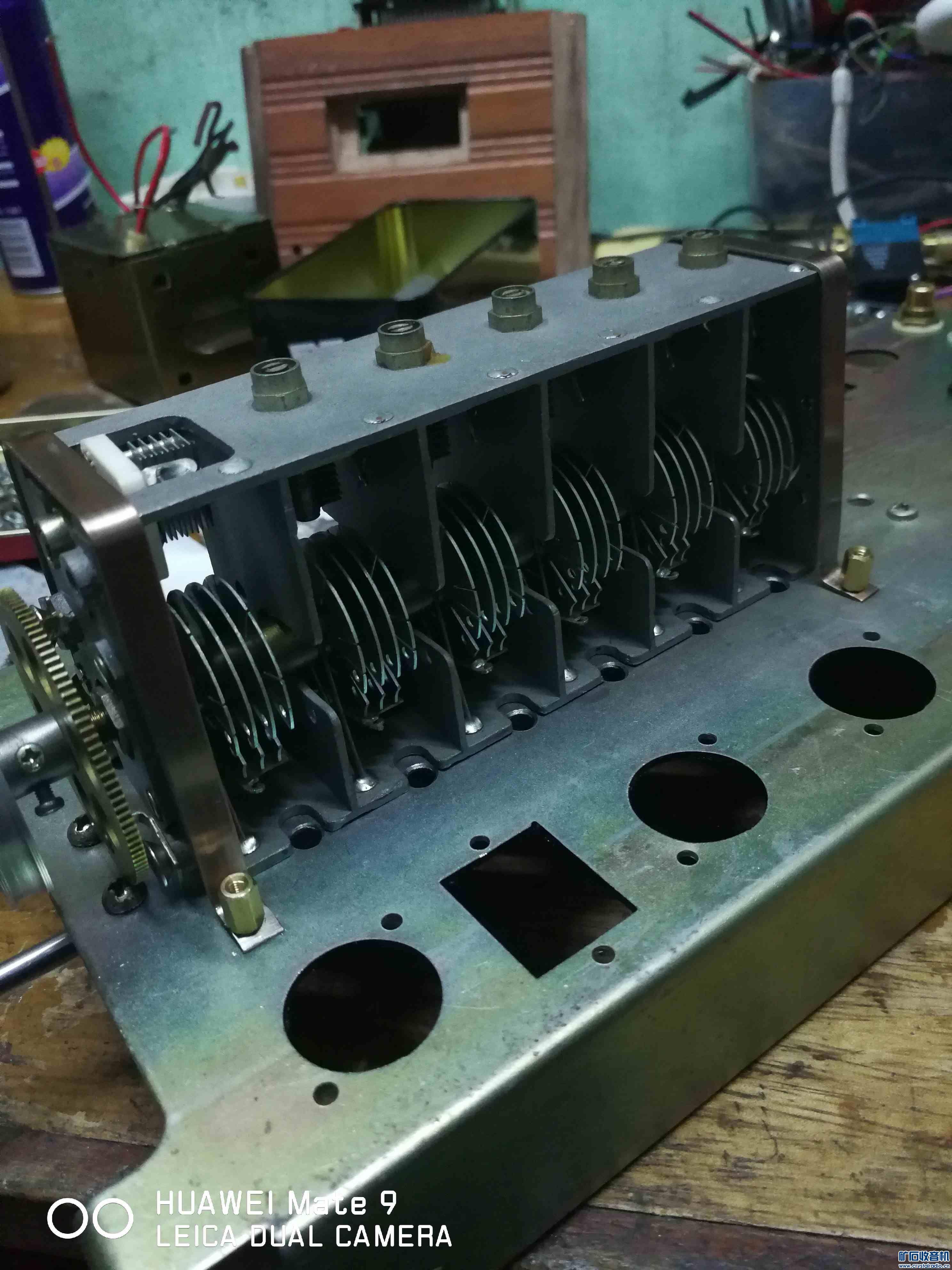

请问:这个空气连的容量变化范围,能不能覆盖88MHZ-108MHZ的调頻波段?先谢谢了!
        具卖家说这个是坦克电台上拆下来的,奸商又不帮测量,只有求助坛友了。再次感谢!
发表于 2018-1-30 20:38:05 | 显示全部楼层
容量大了,覆盖不了。
发表于 2018-1-30 21:11:05 来自手机 | 显示全部楼层
太大了。找下电容表测量。

发表于 2018-1-30 21:21:15 | 显示全部楼层
具体容量需要测量,FM 空气联定片就一片,面积1/2酒瓶盖大小(不科学的形容)。

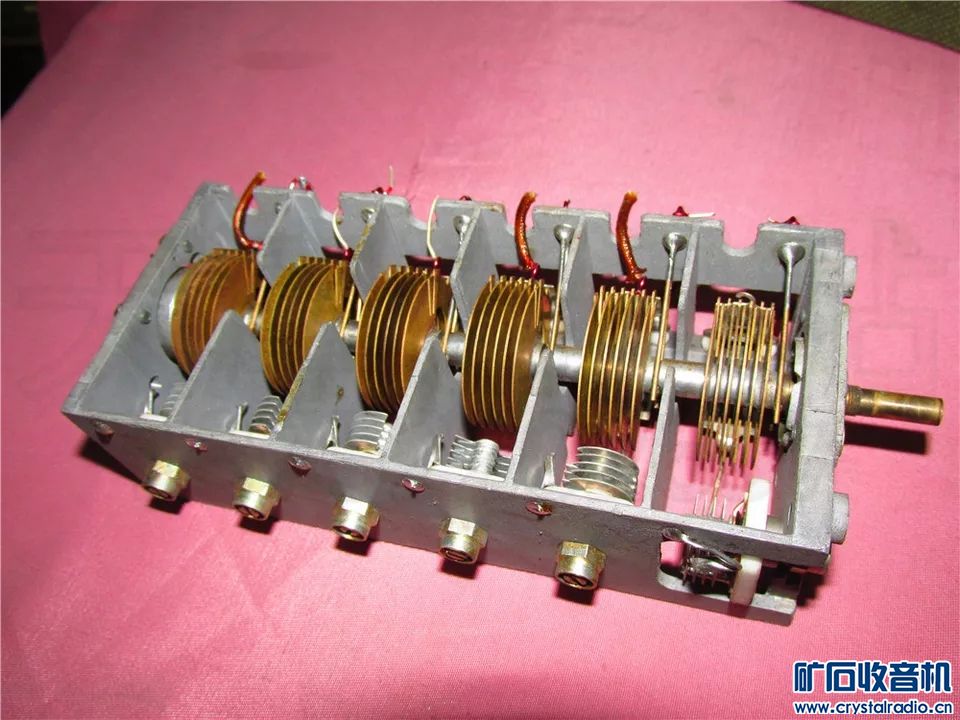

发表于 2018-1-30 21:30:53 | 显示全部楼层
发表于 2018-1-30 21:32:02 | 显示全部楼层
他把定片拆了几片。
发表于 2018-1-30 21:32:52 | 显示全部楼层

这个可变制作调频机容量太大。具体容量只能用电容表测量。也可以试试用计算法。C=8.84S(n-1)/100000000d.(微法)S金属片面积(平方厘米)n定;动片片数之和。d相邻定片之间的距离(厘米)。

发表于 2018-1-31 00:06:01 | 显示全部楼层
坦克电台一般能搞到手里的就是这个
很久以前听人说,好像参数很怪,貌似没有什么用。
