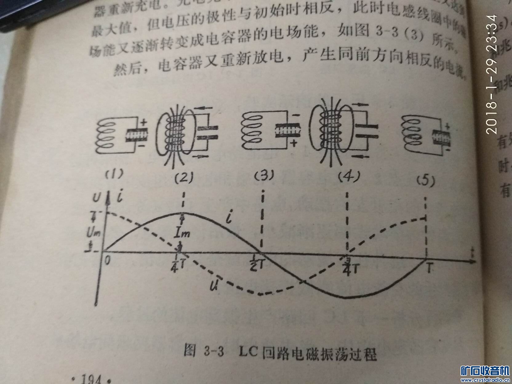

如下图是LC谐振的过程图解,
探讨:在矿机中的LC谐振回路中,正负段都检波取出信号,也就是 “全检波”,和半波检波相比较;全检波的效率比半检波增加一倍;还是全检波的总效率和半检波一样;望矿友们科普,感谢
