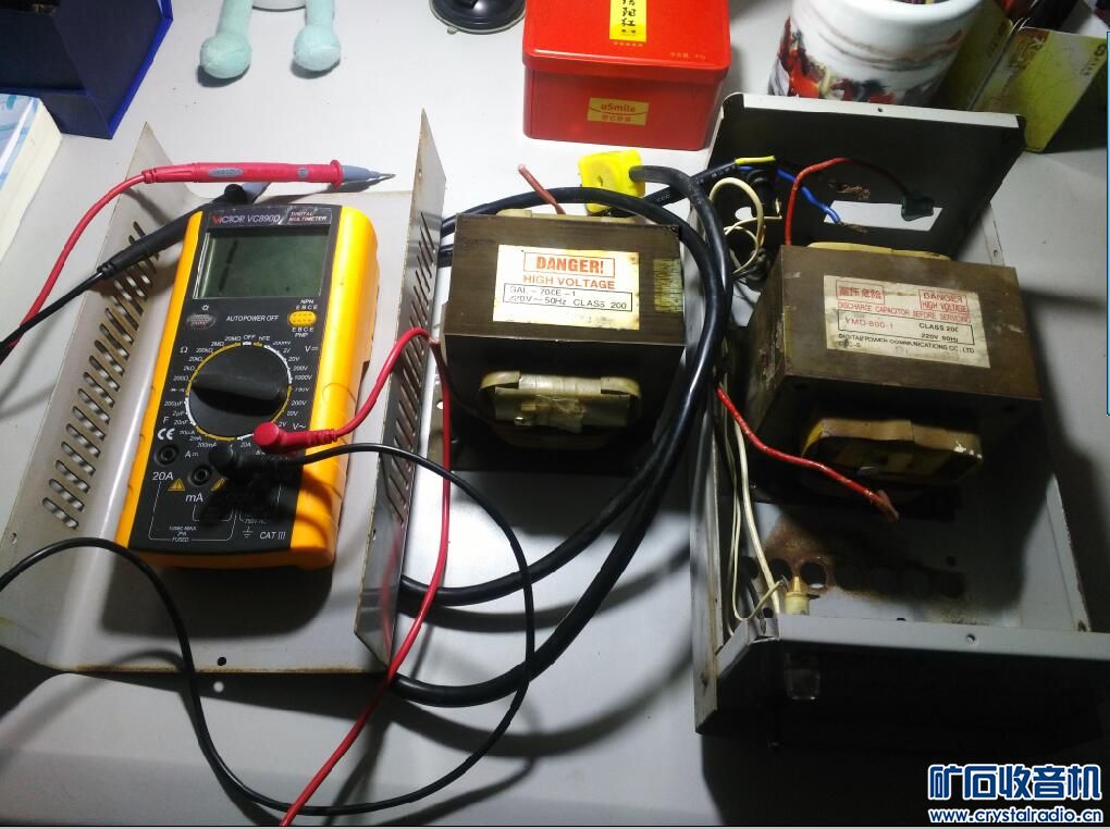

两个微波炉变压器,准备D焊机,请教高手,
1、用什么办法打开,是锯开底座把次级线圈拿出来再焊上或是用胶粘上,次级线圈还可以再利用,还是直接破破坏次级线圈,这样就没法再用了。
2、两个变压器,次级并联还是串联更科学,

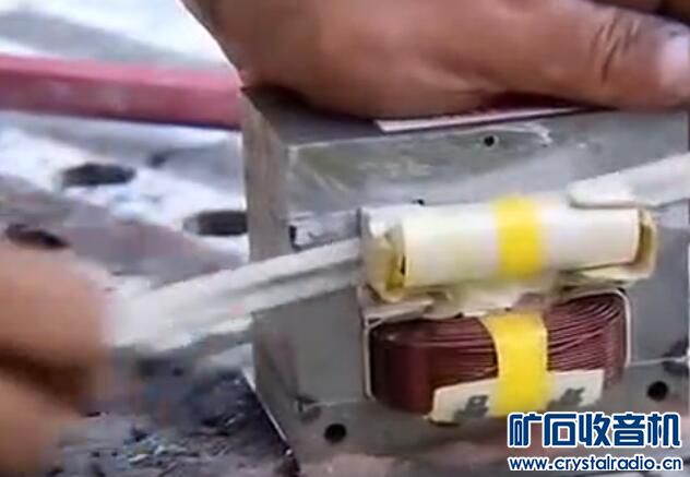

破坏次级,不用拆变压器。
破坏次级,不用拆变压器。
切线打开变压器,拿出次级线圈,可以再利用。

 楼主| 发表于 2018-1-30 12:11:42 | 显示全部楼层
SolarFans 发表于 2018-1-29 22:30
为啥不直接上一台微型电焊机呢?
小的,三、四百的功率太小,功能太单一,大的太贵,动辄几千,我见有人微波炉做的点焊机都可以焊2MM厚的角铁,平时做个铁皮箱子就可以用了。
所以还是自己做,想做什么样的做什么样的。
发表于 2018-1-31 20:31:46 | 显示全部楼层
次级还是锯掉吧,因为是高压的没有什么大的用处,次级用大平方的线串联起来,承载的电流大,起到点焊的效果,但点2MM的角钢,可能要买个专业的焊针了

发表于 2018-2-1 00:09:40 | 显示全部楼层
要想取得大功率,初级并联,次级应该为了提高电压串联起来,

发表于 2018-2-3 20:30:52 | 显示全部楼层
7楼正解,我用700W的锯掉次级高压绕组用25平的线绕了3T多点,焊电池好用的
发表于 2018-2-5 10:48:53 | 显示全部楼层
我用两个800w初级铝
初级并联,次级串联。为了穿更大直径的线,我用切割机拆,80平方线每个变压器绕2圈。串联后电压3v多,点焊很给力。
