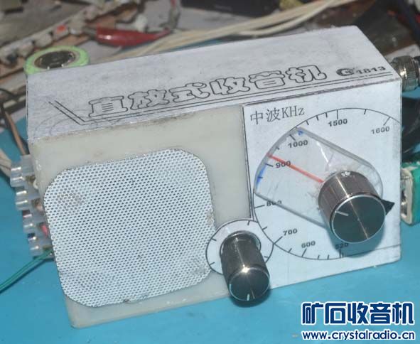

直放式中波收音机                  GZC
人们总有回亿过去时光之时,当年50-60年代正是我从矿石机到电子管机一步步走来少年时光。在那个年代中波调幅收音机是人们新闻,歌曲,小说到校时唯一音源。后来时代在前进家用电器日易丰富。中波调幅收音机由于易受干扰缺点,尤其是住在城市中干扰十分严重,不要说室外就是室内干扰也很强,电视,电脑,各种家用电器就是手机充电器也都是干扰源。所以中波调幅收音机渐渐淡出人们的视线。

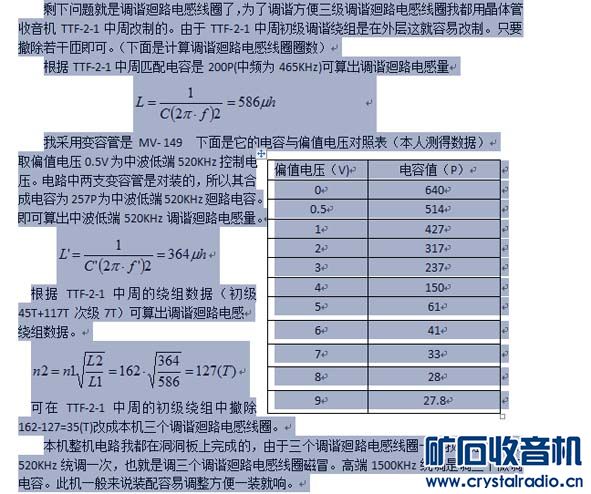

这些天我在尝试作一台直放式中波调幅收音机,能否满足回到少年时光感觉。第一步架设一天线,所谓天线也就是用普通电线在我的防盗窗外拉一垂直托线,通过一段塑料管引到室内来,紧连接天线放大器,原电路是宽带放大器,我增加调谐廻路成第一级高频调谐放大器。整个放大器装在一个金属盒内。通过高频电缆与收音机相连。其后是第二,三级高频调谐放大,其目的就是增加信嘈比提高抗干扰能力。由于我采用变容管电调三级调谐廻路,因变容管的一至性比较好,电调三级调谐廻路比较容易同步。

在深圳收听非常好。

       对直放式中波收音机补充意见:
  我为什么要用中周改成输人回路线圈,其主要缘因它能屏蔽室内干扰,又体积小。但它的缺点比磁棒线圈Q值低地多,用加两级高放来弥补增益低缺点。
   本机主要是用可调天线放大器来提高抗干扰能力和整机灵敏度,从多次调整后接收效果看,在我这里外面有两处强干扰源。就是德生9700机在这里,也很难正常接收(它就是磁棒天线)。现在本机已将这两处干扰压缩在窄区内。电台也多了不少。
   有网友来帖讲用中周改成输人回路线圈时噪声大问题,这主要是中周Q值低的缘故。我也发现这台三级高放直放式中波收音机的抗干扰增加了,但静噪也增大的缺点。
  主要分析如下:
1.我用的前级高放管都是普通场效应管。2. 三级高放我不可能增益调的太高(防止高频自激)3. TA7642本身噪声就大。4.用电调式天线放大器来解决三连可变电容同轴问题,因为天线放大器既要靠近天线又要远离主机,用变容管电调式是一种选择。
  此机只是我在强干扰条件下接收调幅广播的第一次尝试,发给网上供大家探讨。以后我还不断的改进完善。
我把原电路图重新补发上传。
