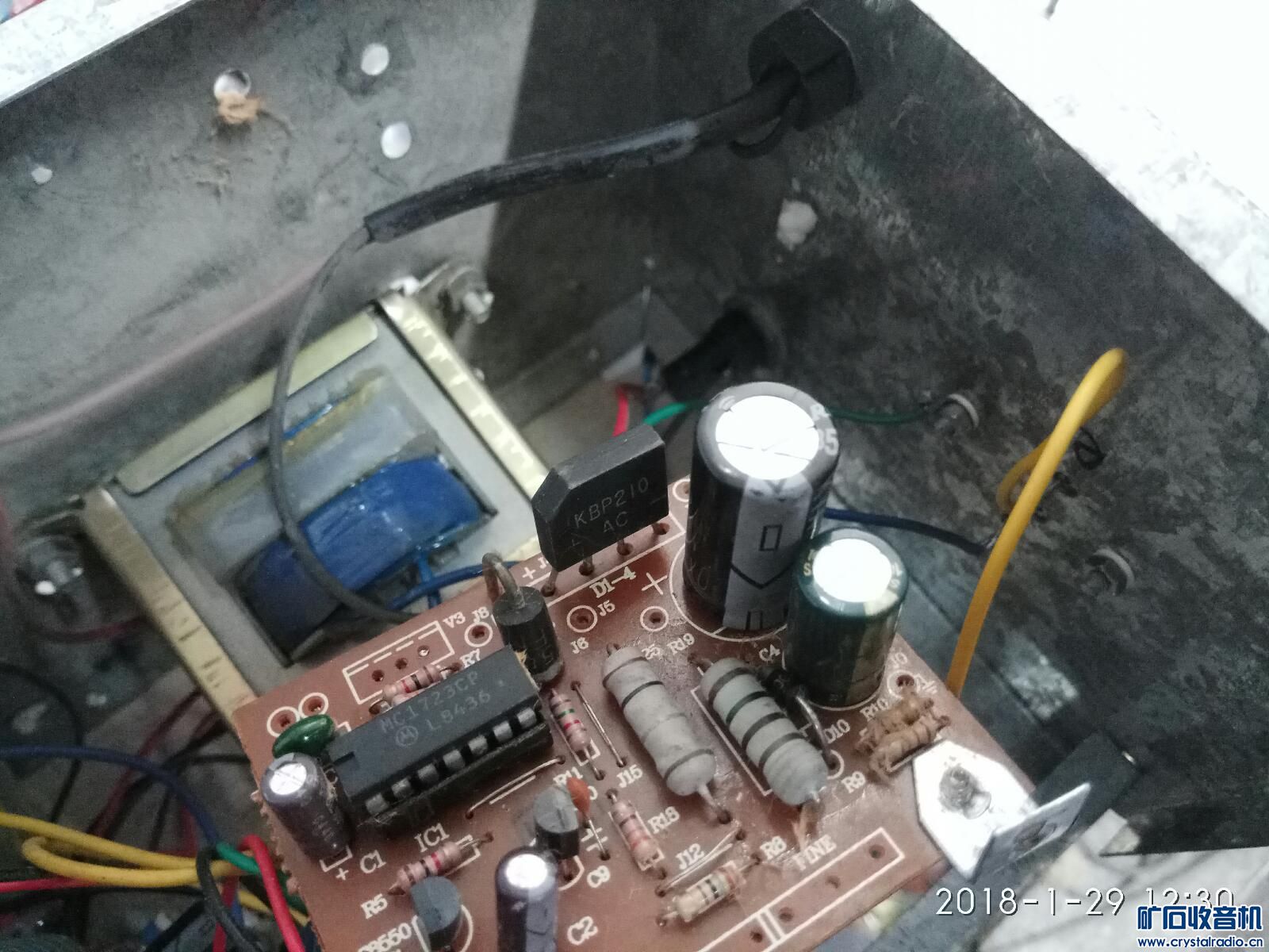

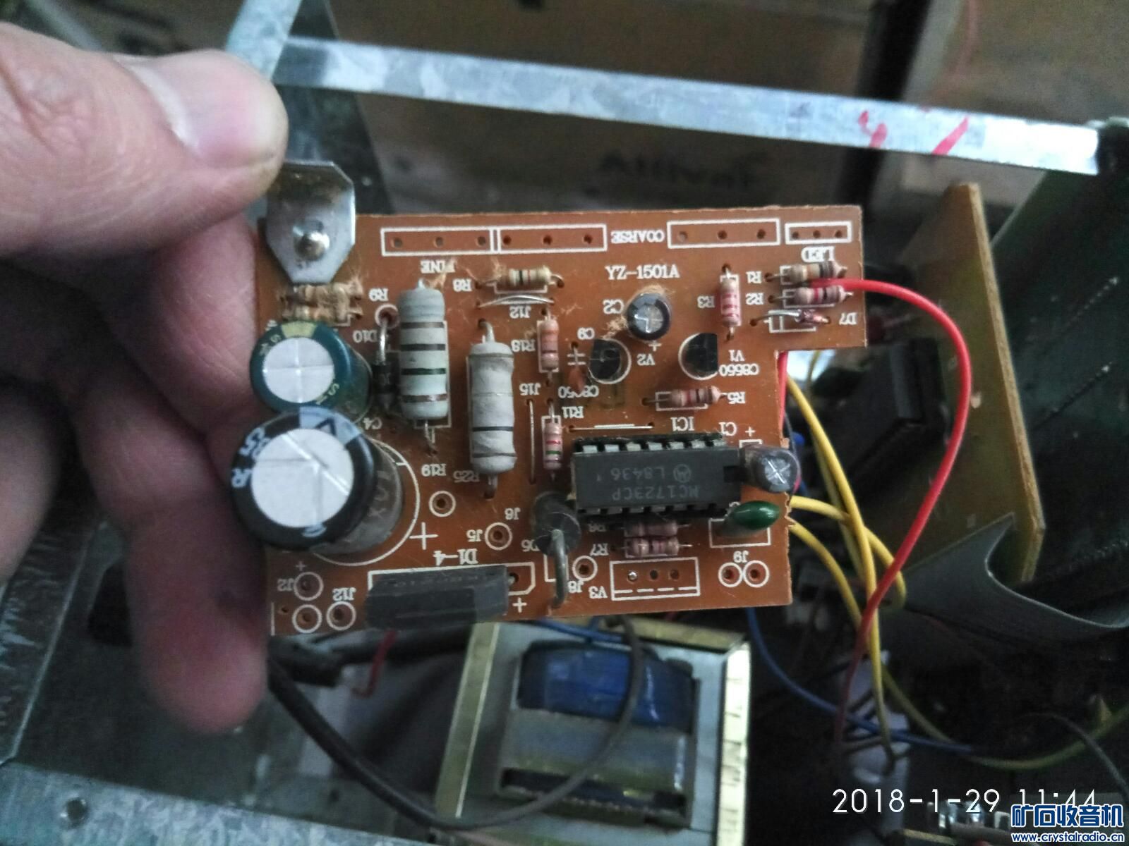

本论坛收的,看了板子缺一个三极管v3,不知道什么型号的,知道的朋友麻烦告知一下
发表于 2018-1-29 14:13:29 | 显示全部楼层
PNP管,A940等类似均可.
 楼主| 发表于 2018-1-29 14:27:47 | 显示全部楼层
haisens 发表于 2018-1-29 14:13
PNP管,A940等类似均可.
好的,非常感谢!
发表于 2018-1-29 17:02:07 | 显示全部楼层
三极管:8550 PNP累小功率都可以代用!
发表于 2018-1-29 17:10:14 | 显示全部楼层
不对吧,V3是TO220封装,是不是调整管或是调整管的复合管?
 楼主| 发表于 2018-1-29 18:43:39 | 显示全部楼层
A940是TO220封装
发表于 2018-1-29 19:08:11 | 显示全部楼层
是1010,前面的字母忘记了,PNp管子8安以上的可以代换。

发表于 2018-1-29 21:13:47 | 显示全部楼层
这个管子是驱动大功率调整管的,如果大功率调整管是NPN型,它就是PNP型的,对于输出2A的电源,A940完全可以胜任,或者用很常见的TIP42代换,8550,9012等也可代用,但要注意管脚排列,根本用不着8安以上的管子。

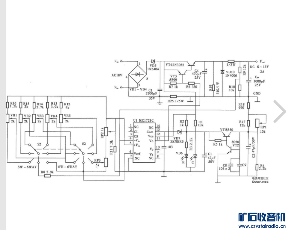

此稳压电源可调范围在3.5V~25V之间任意调节,输出电流大,并采用可调稳压管式电路,从而得到满意平稳的输出电压。工作原理:经整流滤波后直流电压由R1提供给调整管的基极,使调整管导通,在V1导通时电压经过RP、R2使V2导通,接着V3也导通,这时V1、V2、V3的发射极和集电极电压不再变化(其作用完全与稳压管一样)。调节RP,可得到平稳的输出电压,R1、RP、R2与R3比值决定本电路输出的电压值。元器件选择:变压器T选用80W~100W,输入AC220V,输出双绕组AC28V。FU1选用1A,FU2选用3A~5A。VD1、VD2选用6A02。RP选用1W左右普通电位器,阻值为250K~330K,C1选用3300??F/35V电解电容,C2、C3选用0.1??F独石电容,C4选用470??F/35V电解电容。R1选用180~220Ω/0.1W~1W,R2、R4、R5选用10KΩ、1/8W。V1选用2N3055,V2选用3DG180或2SC3953,V3选用3CG12或3CG80。
发表于 2018-1-29 23:15:25 | 显示全部楼层
肯定和我这个图是一样的,你自己对下。
LM723通用电路。
