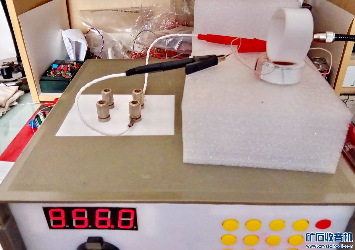

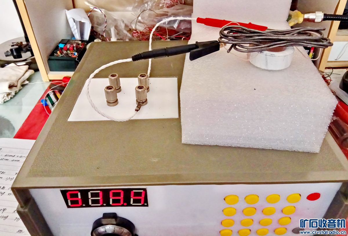

谐振线圈采用R40C1磁环,0.04X175股李兹线绕制。分别选用一些常见材料靠近线圈测量Q值,比较不同材料对调谐线圈Q值的影响程度。希望能够对各位矿友制作矿机时有所借鉴参考。测量Q值采用1000kHz的频率。
这是调谐线圈原始空载Q值。
这是磁环调谐线圈的原始空载Q值
这是磁环调谐线圈的原始空载Q值

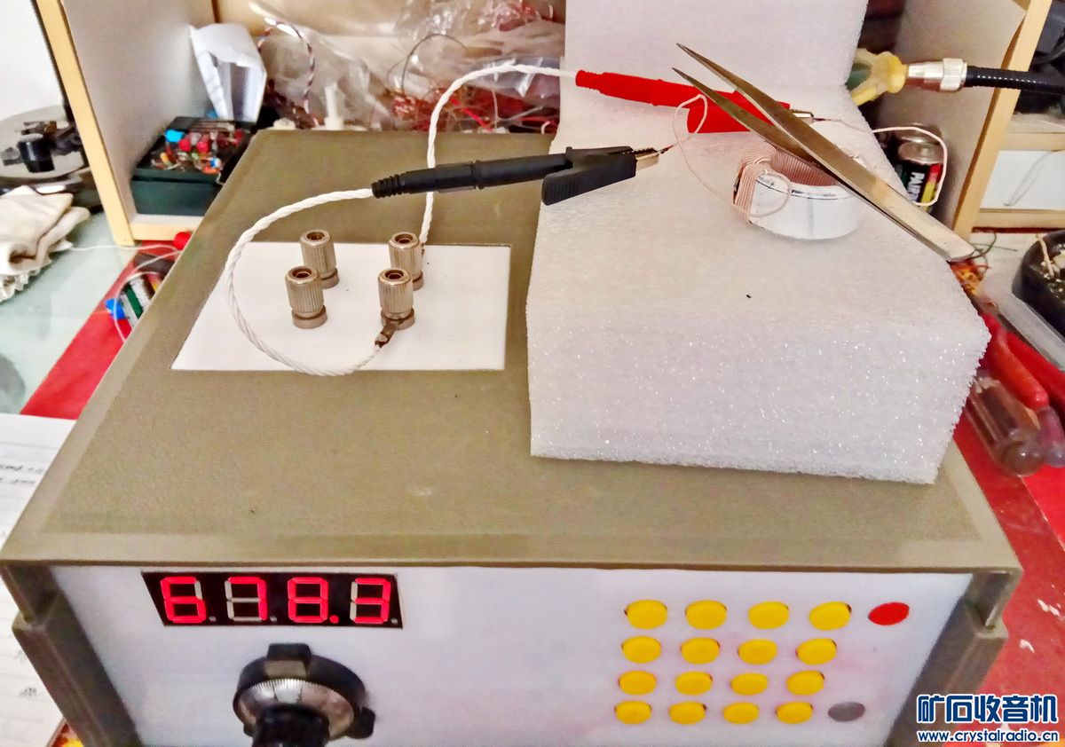

 楼主| 发表于 2018-1-29 11:24:29 | 显示全部楼层
这是焊锡影响的Q值。
焊锡影响的Q值
焊锡影响的Q值

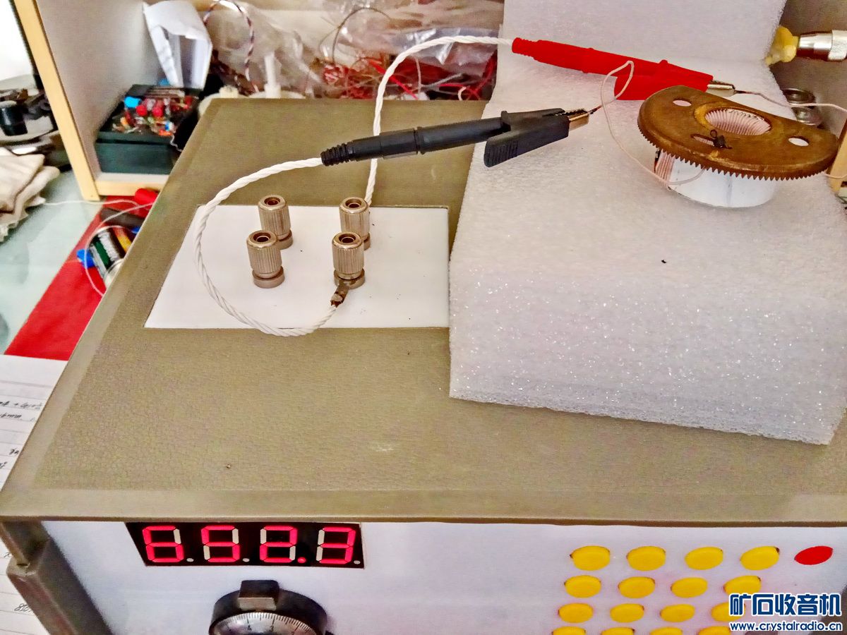

 楼主| 发表于 2018-1-29 11:25:46 | 显示全部楼层
这是铜材影响的Q值。
铜材影响的Q值
铜材影响的Q值

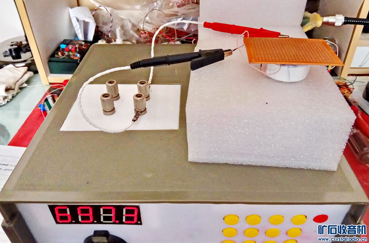

 楼主| 发表于 2018-1-29 11:28:19 | 显示全部楼层
这是线路板影响的Q值。
这是线路板影响的Q值
这是线路板影响的Q值

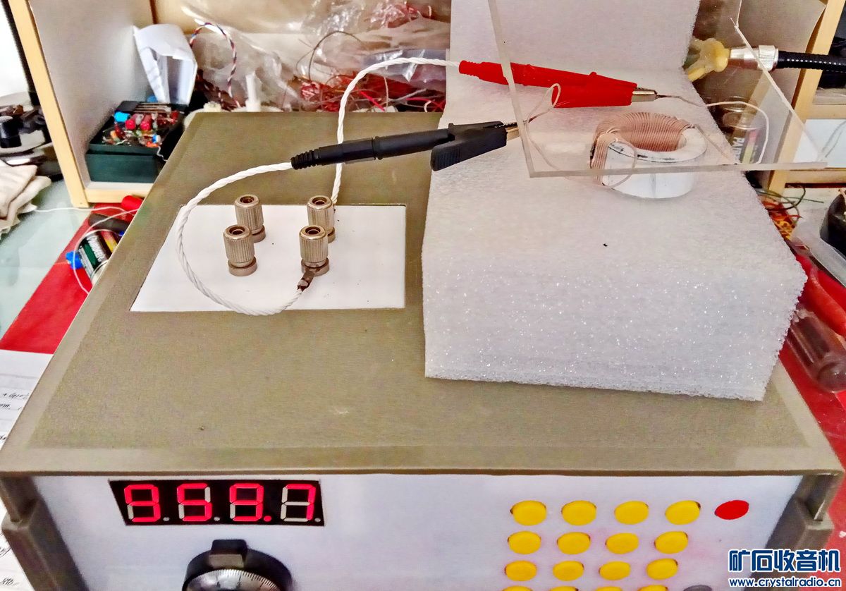

 楼主| 发表于 2018-1-29 11:31:24 | 显示全部楼层
这是有机玻璃影响的Q值。
有机玻璃影响的Q值
有机玻璃影响的Q值

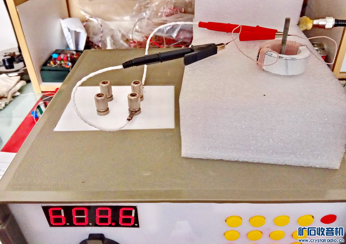

 楼主| 发表于 2018-1-29 11:34:43 | 显示全部楼层
这是金属铁影响的Q值。
这是金属铁影响的Q值
这是金属铁影响的Q值

通过以上几种常见材料对Q值的不同影响,在制作矿机时用什么材料固定调谐线圈,调谐线圈要远离什么材料便一目了然了。这次没有用磁性材料做实验,主要是拍将磁环给磁化了,不过可以肯定磁性材料对磁环线圈的影响非常大。
发表于 2018-1-29 11:51:55 | 显示全部楼层
用开放磁路的铁心或空心线圈试试的话结果或有不同,环形磁芯磁泄露较少,部分变化也有可能是分布电容引起的
Q表很实用,是买的还是DIY的,真不错
