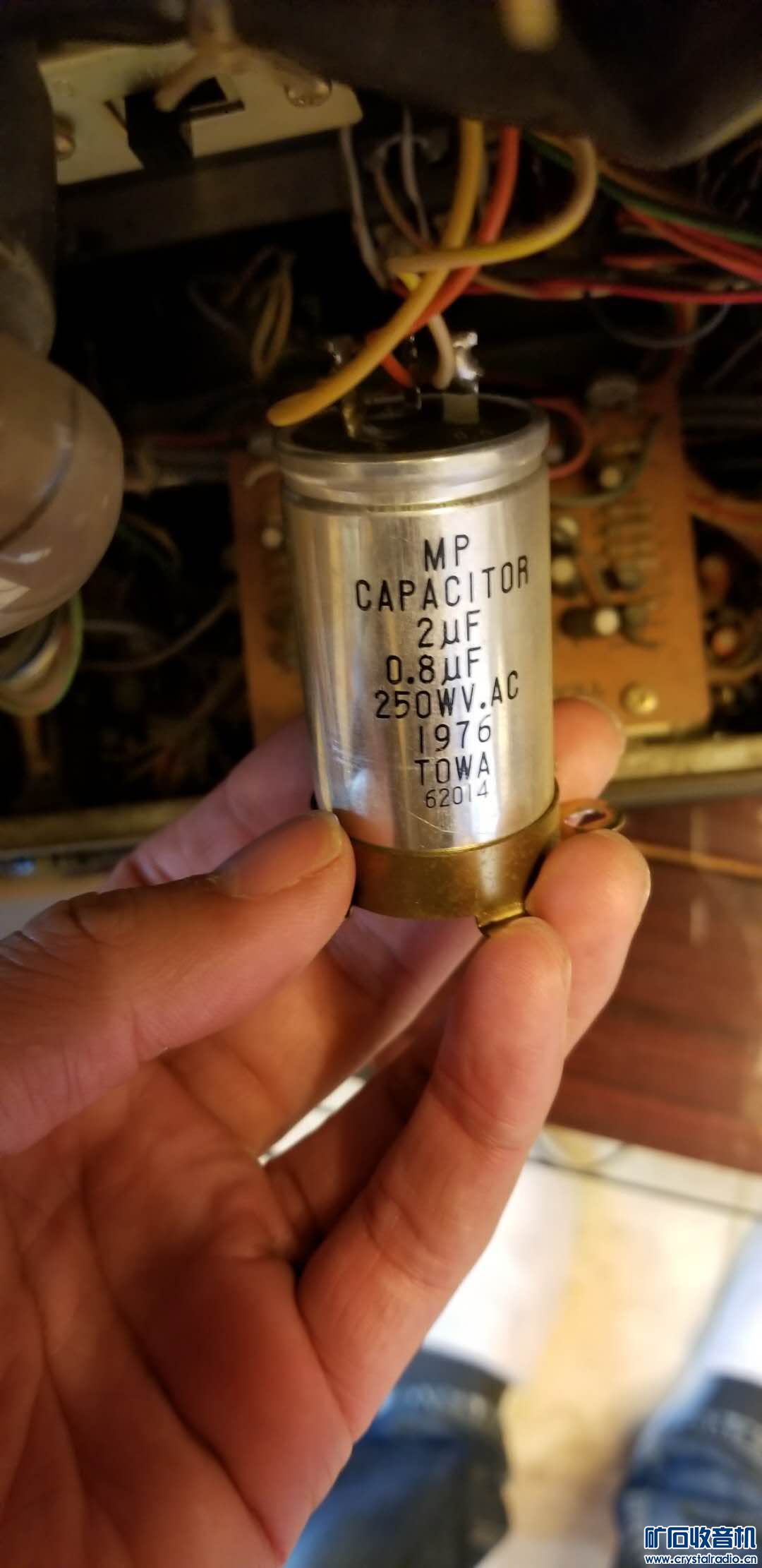

谁有这样的电容?
发表于 2018-1-29 10:58:21 | 显示全部楼层 |阅读模式
开盘机启动电容

发表于 2018-1-29 11:07:54 | 显示全部楼层
这是电机使用的双组合电容,很容易使用易得电容组合替代。

发表于 2018-1-29 19:39:06 来自手机 | 显示全部楼层
上面不是写了嘛,一个2微发一个0.8微发,而且引脚上都标示了,用一个2和0.8的代换
发表于 2018-1-29 20:07:36 | 显示全部楼层
应该能是能够代换的,找准公共脚。
发表于 2018-1-30 06:19:11 | 显示全部楼层
用两个单独的电容代替,没问题的,耐压要保证。另外,2UF是启动电容,0.8UF是运转电容,注意区分一下就成。(可以选择小马力风扇电机运转电容)

发表于 2018-1-30 13:26:27 | 显示全部楼层
绝对可以2只同容量代换,别以为一个外包3只脚就搞不定它。

发表于 2018-1-30 23:30:04 | 显示全部楼层
可以用两个电容来代换,用质量好一点的
