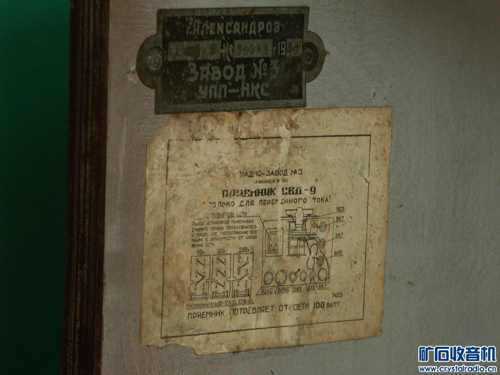

这台机看外表美机风格,看零件是苏联机,看内涵线路细腻有点德机状态。看起来世界收音机技术是相通的。可能是九管,四连机没见过。
7
发表于 2018-1-29 08:32:23 | 显示全部楼层
胆机中的高端机器,第一次看到电子管收音机用到四联的。
发表于 2018-1-29 08:33:49 | 显示全部楼层
不错的机子,品相也很好,感谢分享
发表于 2018-1-29 08:34:20 | 显示全部楼层

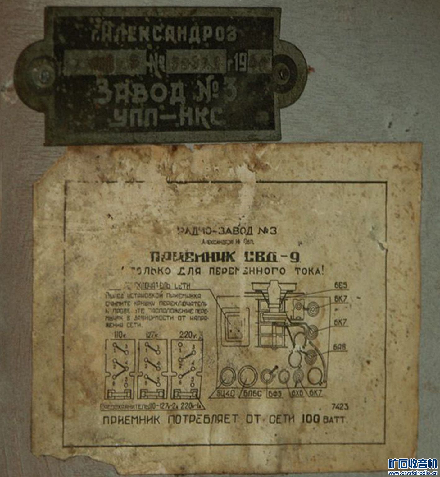

苏联机,内部元件、电子管布局图上全是俄文。电路好像还是直放结构,没看到成型的中周。
 楼主| 发表于 2018-1-29 08:37:23 | 显示全部楼层
两级高放中周在哪未见到。厉害。啥叫叹为观止。
发表于 2018-1-29 08:40:35 | 显示全部楼层
呦。这机器可少见,不错,不错。
发表于 2018-1-29 08:41:33 | 显示全部楼层
问一下贾老师,这台机器大致是那一年上产的?
 楼主| 发表于 2018-1-29 08:45:22 | 显示全部楼层
有变频管,6A8.两级高放6K7.。变频管出现后直放技术就落后了。还是超外差。可能苏联国土辽阔照顾边缘地区用的。两级高放。
发表于 2018-1-29 08:49:31 | 显示全部楼层
jia199938 发表于 2018-1-29 08:45
有变频管,6A8.两级高放6K7.。变频管出现后直放技术就落后了。还是超外差。可能苏联国土辽阔照顾边缘地区 ...
有点搞不太清楚四联斜下角那两个铝屏蔽罩是中周还是高放线圈,有变频,难道是有中频没中放。两级高放灵敏度应该很高。
 楼主| 发表于 2018-1-29 09:14:15 | 显示全部楼层
在说明书上能看到蛛丝马迹。不好说,三,四十年代去掉二战几年。
 楼主| 发表于 2018-1-29 09:15:56 | 显示全部楼层
风流侠客 发表于 2018-1-29 08:49
有点搞不太清楚四联斜下角那两个铝屏蔽罩是中周还是高放线圈,有变频,难道是有中频没中放。两级高放灵 ...
三个6K7该有中放。
发表于 2018-1-29 11:31:44 | 显示全部楼层
两级高放,6A8变频, 一级中放的机器 ,那高个的铝罩子就是中周
早期机, 零件并不标准化。
发表于 2018-1-29 11:40:15 | 显示全部楼层
这老的机器少见,非常漂亮
发表于 2018-1-29 11:44:16 | 显示全部楼层
 楼主| 发表于 2018-1-29 11:59:40 | 显示全部楼层
早期机, 零件并不标准化。
大师级的关注很高兴。
