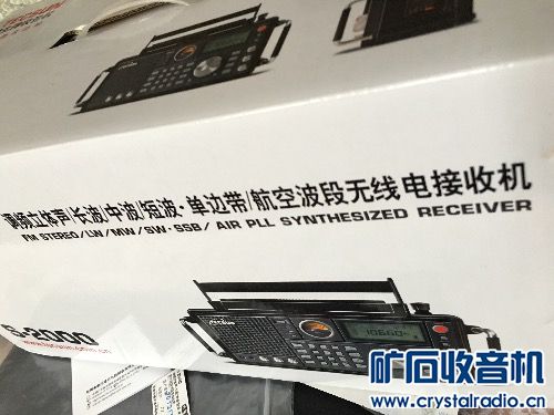

当年脑袋一热入了德生S2000
发表于 2018-1-29 00:31:13 来自手机 | 显示全部楼层 |阅读模式
回家没两天基本让它如尸体般的沉睡了……
