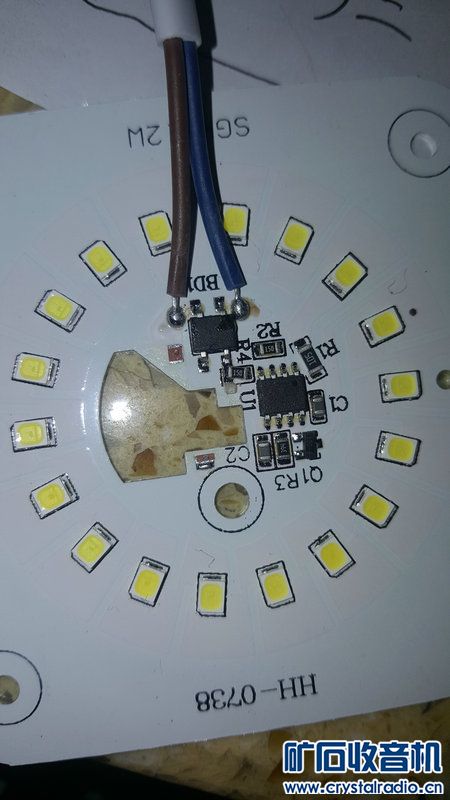

求教矿坛买的声控LED灯想改直通,请问各位大师怎样取消声光控制部分?谢谢

发表于 2018-1-28 22:07:48 | 显示全部楼层
直接短接不行吗
发表于 2018-1-28 22:19:22 来自手机 | 显示全部楼层

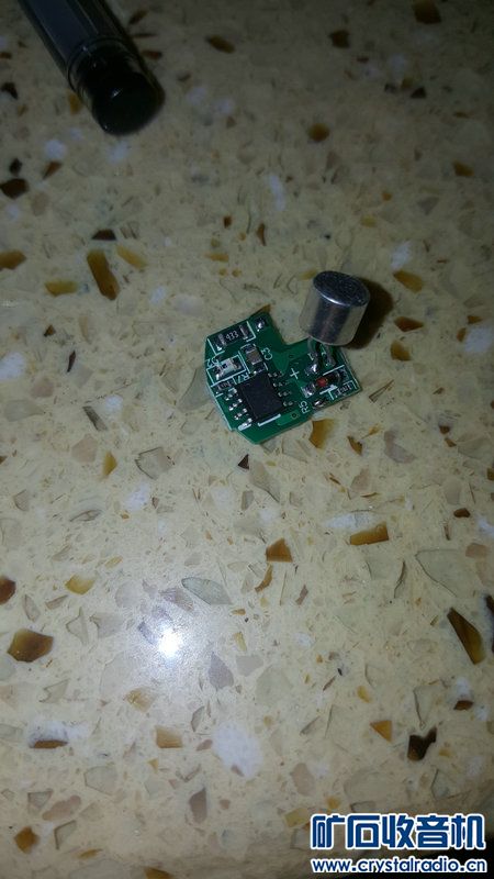

去掉的声控小板上应该是三个接点,1,电源正输入,2,输出,3,接地。把灯板上输出和输入点短接上就行了
发表于 2018-1-29 11:02:58 | 显示全部楼层
应该就是个继电器吧?测出输入、输出,直接短接。
发表于 2018-1-29 12:09:44 | 显示全部楼层
你应该找到控制输出的端子,然后按需要接VCC或地,灯就常亮了
