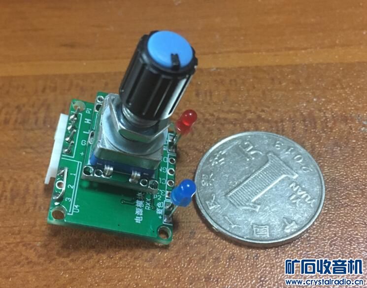

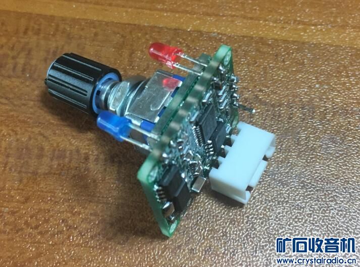

先上图看控制板,二楼是改造R48-1800电源模块图片,加有电压电流显示表,显示表和控制板分别是独立的,,,
前言
  通信电源模块定义就是48V电池充电器。
此通用控制板适用艾默生R48系列电源模块,采用软件通信连接控制,操作简单,电源模块不做任何更改,只需连接好供电和通信接口就可以了。已测试可用的有R48-500/1000/1800/2900/3200,理论上支持R48全系列,至于其它型号有待测试验证。电压调节41.5V~58.5V,电流调节是按额定电流百分比设定的10%~120%。(1%步进,为适用不同功率电流大小电源模块,所以电流以百分比调节)
     觉得电压调整范围窄的无视,你可以通过硬件去改调宽电压。
      控制板不带显示,后期有精力再整带显示的。电压电流显示可以自行在电源模块里面加,或直接加在输出回路中。
功能:(正常工作模式时 红灯/蓝灯 常亮)
1. 电压调节41.5V~58.5V(0.1V步进)
   双击按钮,进入电压调整模式,红灯闪,蓝灯常亮,旋转旋钮调节电压。超过8秒左右不做任何操作,退出功能模式到正常工作模式。电源模块每次重新上电开机都会运行上一次调整的值。
2. 电流调节按额定电流百分比设定的10%~120%(1%步进,为适用不同功率电流大小电源模块,所以电流以百分比调节)
   第一次双击按钮进入电压调整模式,再次双击按钮就进入电流调整模式,红灯常亮,蓝灯闪,栓转旋钮调节电流。再次双击按钮则退出功能模式到正常工作模式,或超过8秒左右不做任何操作,退出功能模式到正常工作模式。电源模块每次重新上电开机都会运行上一次调整的值。
3. 模块复位重启,如电源模块遇故障关机,任何模式下,按住按钮超过6秒,红/蓝灯同时闪烁一次,电源模块复位重启。
4. 欠压关闭电源,如果电源遇到故障或带重载使输出电压跌到等于小于36V左右时,则延时5秒关闭电源输出。排除问题后电源模块断电重启恢复,或按住按钮超过6秒左右模块复位重启。
5.电池充满延时关闭电源模块输出(可选择关闭此功能,无延时关机)
  当给电池充电电流到0.3A时开始计时,到达计时时间后关闭电源模块输出。(延时时间1分钟~240分钟可选)后电源模块断电可重启恢复,或按住按钮超过6秒左右模块复位重启。
6. 电源模块默认输出电压(当有通信接入时,输出电压是控制板实时调整的电压)
  此电压意思就是电源模块没有接入通信,单机使用时的输出电压,可选范围48V~58.5V,以0.1为步进。
如电源模块想改默认电压到50V,设置好控制板默认输出电压50V,正常通信连接电源模块就可以了,只要连通一次就可以了,那么以后这块电源单机工作输出电压就是50V了。(现在市面上普遍默认输出电压是53.5V)

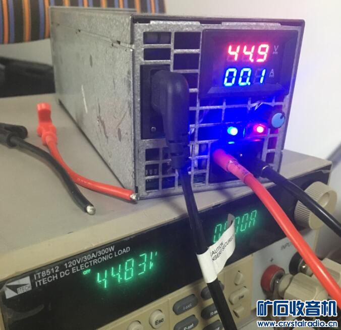

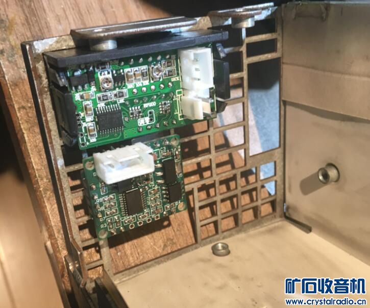

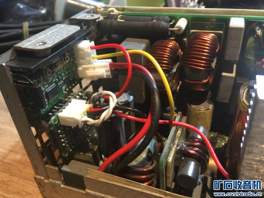

改造艾默生R48-1800实例,,显示表和控制板是分别独立的,有空再上R48-2900的改造,后面会给出改造定义接线图,,
觉得电压范围小的无视,你可以硬件改宽电压范围。。。

我自己开发做的,单这块控制板接上4根线就好了,,
