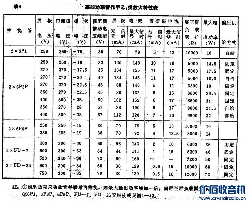

实际上,6P3的屏压有用到600V ,只要控制栅负压,使得屏流在限定值,屏流X屏压 不抽过规定屏耗,就可以安全运用。

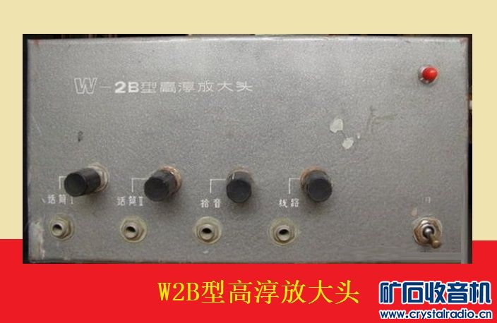

具体例证:我手头这台W2B高淳放大头就是屏压 600V 帘栅压300V。

你看看这是扩音机功率放大器的应用表格其一。
