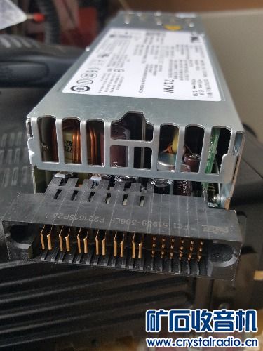

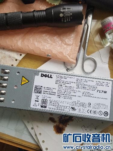

DELL D717P电源 求跳线启动输出电压,谢高手能人
 楼主| 发表于 2018-1-27 11:17:08 来自手机 | 显示全部楼层
求助跳线启动输出电压12v,谢高手能人。

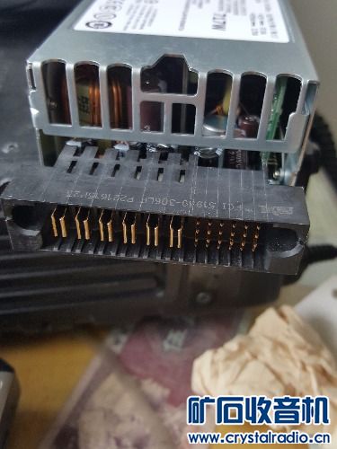

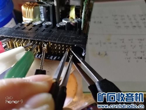

启动了吗我有个一模一样的启动了,就你拍的这图右边竖的两排最右边第二个针和第二排第三个个针加负极短接启动
