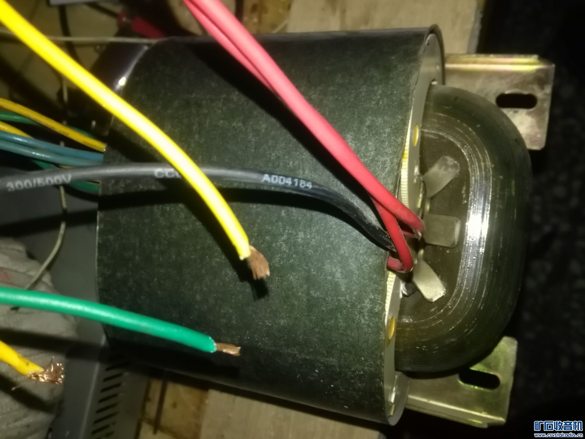

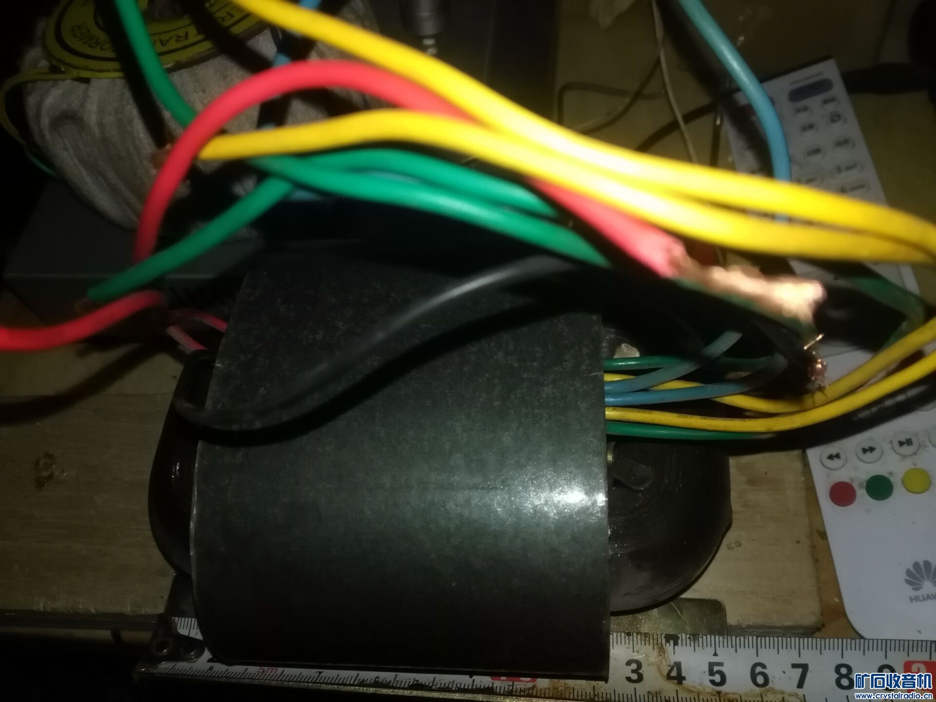

今天去朋友那里,我说要做电子管功放,他说我给你一个变压器,拿回来了一开始我没有在意,后来上机测试,输出电压一个单18V,一个单118V,一个230V。变压器太大了重量2,8公斤多点。型号是CKR260,据说是从老CT机上拆的,不知道能不能用在电子管功放上,要是6P14单端用这个,真是大材小用了。

不错,没有灯丝电压比较麻烦,拆开又不好再绕,看谁要卖了吧

咋能没有灯丝呢?18点多V那个要是单端把三个管子灯丝串起来不行吗?

r改绕应该是最方便的了
发表于 2018-1-27 09:54:41 | 显示全部楼层
为个6.3V灯丝电压,没必要改变压器。直接18V整流滤波,加块DC/DC小板降到6V即可(用直流供电,电压要稍低一点)。
发表于 2018-1-27 10:06:27 | 显示全部楼层
没灯丝,有点麻烦,还得再加个灯丝变压器

发表于 2018-1-27 13:45:01 | 显示全部楼层
R型改绕最简单了,比其他的都简单
发表于 2018-1-27 14:45:42 | 显示全部楼层
我认为不用改,这台R牛也很好用的!
18V次级交流,经整流滤波后,用DC-DC模块降为6V左右就可以给灯丝供电了.
发表于 2018-1-27 18:24:33 | 显示全部楼层
这是最高级的变压器,不错。
发表于 2018-1-28 13:54:34 | 显示全部楼层
18v当灯丝关键是看电流够吗?
