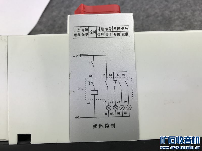

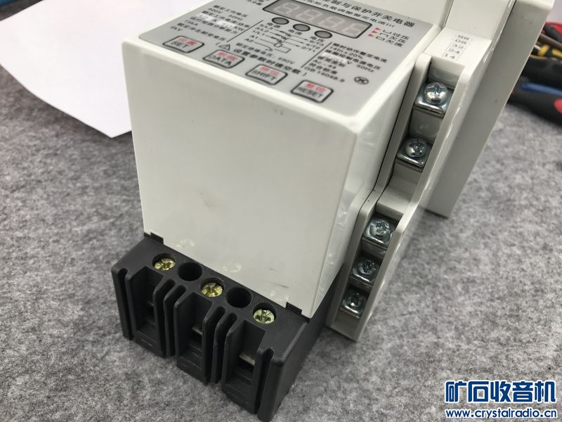

货场那弄了一个保护开关,实在是看不明白怎么使用 怎么接线,就像仓库里面用,防止短路 漏电,
我打算接220v 保护仓库的几台电脑 测试电源的一些插排,别让他短路 过载,就打算当做一个漏电保护器 熔断器使用
上图,大家给支支招

三相380v的无法用在单相220v上

这个没有漏电保护功能。一般用的是KB0的,价格很贵的。
发表于 2018-1-28 12:06:00 | 显示全部楼层
这个东西一般用在消防泵上,家庭用电不能用,电压低缺相会报故障的

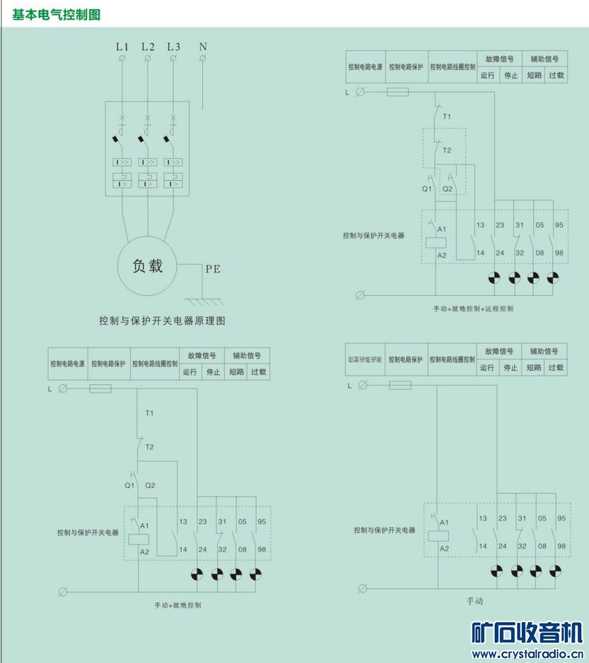

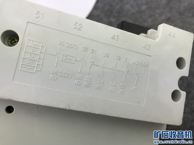

这种开关工作在380V三相三线电路中,相当于漏电保护器、交流接触器、空气断路器、过欠压保护器等保护控制电器的组合体,可就近手动分合闸,也可做远动控制。没拆过这类开关,估计内部保护元件使用的是电子线路做检测和逻辑判断元件,然后驱动灵敏继电器使开关脱扣。实在想用,可以试试在进线端1,3端子接上220伏电源线,手动合闸试试;不过此时只能拿它当负荷开关使用,前端还是要安装符合要求的漏电断路器。

控制马达的东西,也就是相当于交流接触器。缺相或者过流欠电流都会保护。你说的用途不合适。我是电气工程师。
