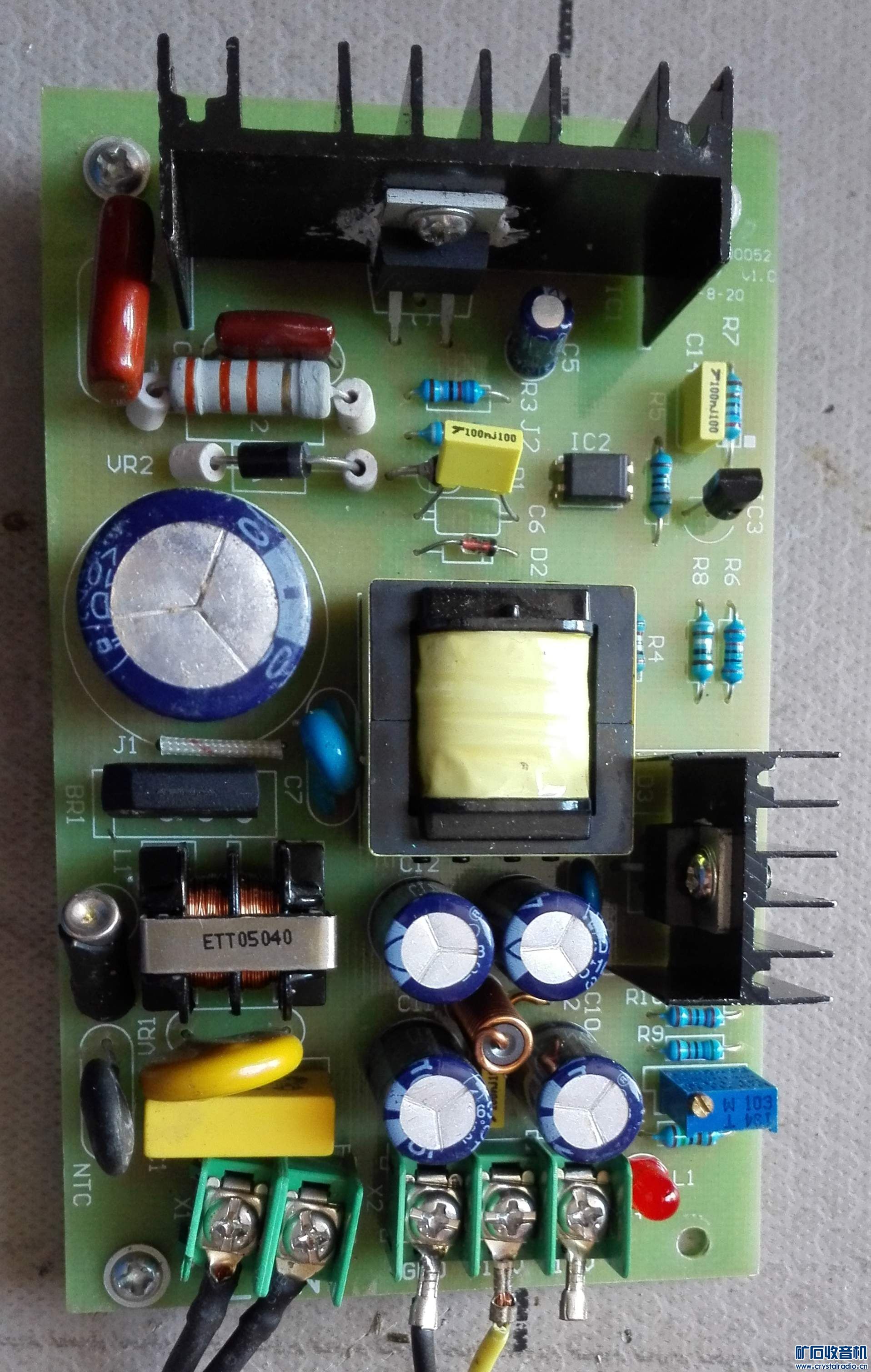

如题,看不清大管的型号。,输出13~16v可调,
不清楚功率大概有多大。

发表于 2018-1-25 18:49:40 来自手机 | 显示全部楼层
不超过100W
发表于 2018-1-25 20:39:37 | 显示全部楼层
看变压器体积应该不超过80W
发表于 2018-1-25 21:19:07 | 显示全部楼层
看功率管和整流管,输出也就3A左右,功率40~50W。
发表于 2018-1-25 21:38:14 | 显示全部楼层
      测开关电源功率我常干,抽查批检。
      找个电压表和电流表测一下就知道了,万用表的电流档不行,内阻太大了。
      12v的电源电压调到15v左右,接入一截电炉丝,移动接入位置,减小阻值,电流会增大,注意观察电压表,我测的是超过额定电流,在过一点电压会升高,再过就降低了,降低了不要持续时间太长,以免烧坏。
发表于 2018-1-26 11:53:50 来自手机 | 显示全部楼层
电源看着质量不错,估计也就是50W
发表于 2018-1-26 13:03:57 | 显示全部楼层
75瓦以下,3到5A

发表于 2018-1-26 16:19:15 | 显示全部楼层
最大不超过20瓦,看变压器体积很小,应该在10-15瓦左右。也就是说电流不超过1A。

各位的意见相差比较大。
发表于 2018-1-27 11:00:30 | 显示全部楼层
应该在50W左右,4A吧
发表于 2018-1-30 11:50:13 | 显示全部楼层
220V供电的开关电源,可以看220V输入滤波电容,一般是1W / 1uf。
