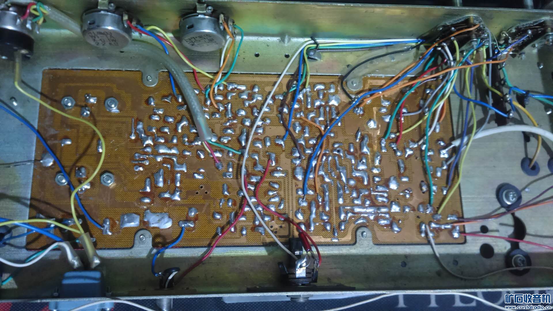

各位老师我是一名新手前几天我收一台海燕FT321 落地式收音唱三用机  后我通电后发现灯亮嗽叭有一声响但是无电台声  我拨动档为开关变换无校果我把机芯那出一看发现变换开关有一根黄色线巳掉开我没有图纸 不知道这根线在那位置上 请各位老师给指点一下  谢谢
发表于 2018-1-25 11:49:45 | 显示全部楼层
仔细看电路板上的焊点,看看有没有有断线头的;

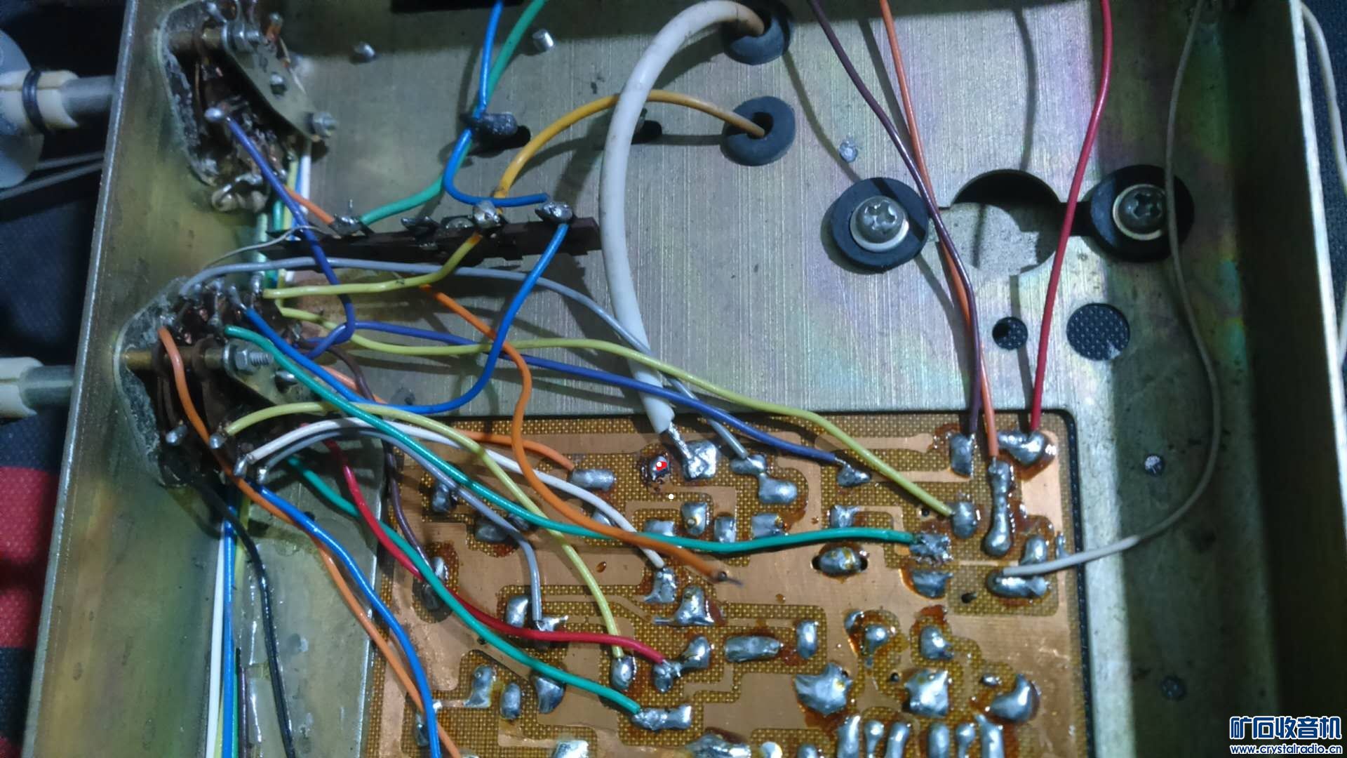

 楼主| 发表于 2018-1-25 12:24:47 | 显示全部楼层
朋友我仔细看了N遍了没发现  这是三档开关好像是变换收唱扩

发表于 2018-1-25 12:37:44 | 显示全部楼层
还是看焊点,看看是不是有小窟窿或缺口,包括转换开关上;
如果懂电路的话,就分析电路;

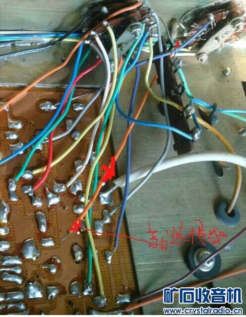

发表于 2018-1-25 13:10:44 | 显示全部楼层
貌似就接在下方焊点位置(公共地端 ) 可试试吧  不回损坏机器的

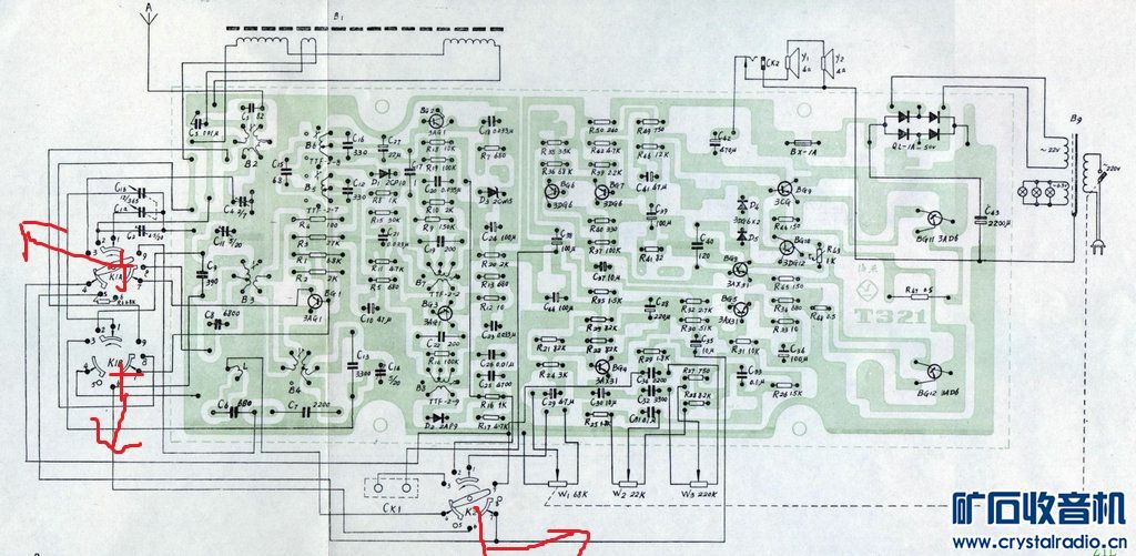

 楼主| 发表于 2018-1-25 14:07:47 | 显示全部楼层
于振1310450 发表于 2018-1-25 14:04
朋友断线旁边我都在阳光下仔细看了真没有痕迹
你上这张T321图是否跟我这款FT321一样在说这张T321图片上我画岀红线的是否是三各档位开关
 楼主| 发表于 2018-1-25 14:31:37 | 显示全部楼层
T321档位变开关只是中波短被  收音拾音   我这FT321中波短波  二档开关   收音拾音  电唱三档开关比T321多一档

发表于 2018-1-25 19:23:21 | 显示全部楼层
你检查下那根线标记下面的焊点,看看是否有焊接痕迹?(线下面那个焊点,)
 楼主| 发表于 2018-1-25 20:04:20 | 显示全部楼层
朋友好像是那各黄线下那各点红点我焊接上了  但是整机无声响
发表于 2018-1-25 20:16:08 | 显示全部楼层
对,(焊在这个帖第一张图片你标的那个红点上)就是那个焊点,清洗一下波段开关以及功能转换开关,清洗以后要反复多次旋转这两个开关
