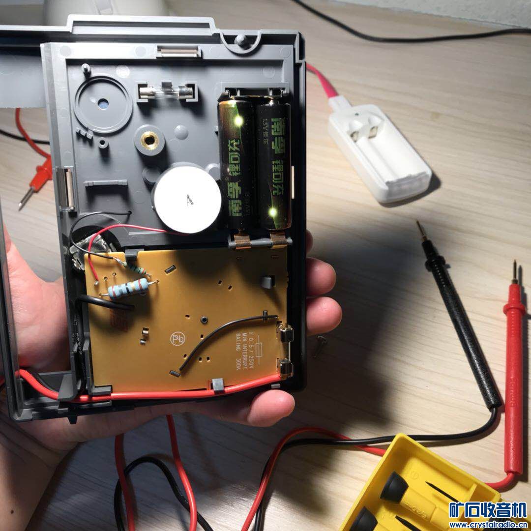

想更准确地读取指针表的 LV LI 刻度,将表电池换成了 1.5V 恒压锂电池。
两节电池串起来电压 3.010 V,这样使用欧姆档可以准去读取负载电压了。

或者也可以自己DIY DC-DC 电路,只是目前还不具备条件,就买成品了。
R6 体积,输出电压很稳定。数字万用表目前还测不出电压变化。

看楼主是可充的南孚呀?可充一般都是〉3V的呀
 楼主| 发表于 2018-1-25 13:33:37 来自手机 | 显示全部楼层
现在有一些锂电池加了降压电路,做成5号电池体积,可以恒压输出1.5V
发表于 2018-1-25 13:38:42 | 显示全部楼层
你说的这种我有几节,以前在单位申请的,不客气的说都不可信!容量底不说,还极易损坏,没要多长时间,申请的几节样品电池全部报废。
其实还不如用可充3.2V铁锂+站位筒方案。
 楼主| 发表于 2018-1-25 14:02:23 来自手机 | 显示全部楼层
glff9 发表于 2018-1-25 13:38
你说的这种我有几节,以前在单位申请的,不客气的说都不可信!容量底不说,还极易损坏,没要多长时间,申 ...

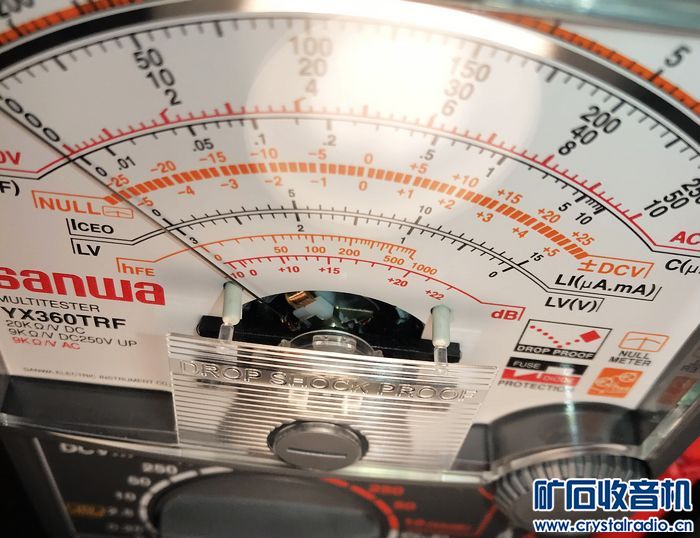

LV LI 刻度的原理决定了电源电压要准确,电压不准的话,刻度就不准了。

LV档测什么啊?
 楼主| 发表于 2018-1-29 09:01:41 | 显示全部楼层
LV 可以测二极管 三极管 压降 或者其他负载时的加载电压

两个问题:
1:NULL中文翻译成什么比较合适?
2:Iceo为什么和LI同一条刻度?

发表于 2024-12-1 09:11:12 | 显示全部楼层
指针表原理要求电池“恒压定内阻”,磷酸铁锂电压范围为2.5V至3.65V,约80%的容量集中在3.15V至3.30V左右,尽管如此仍然不如恒压电池——后者要么“有电”,要么“没电”(不习惯的话没电时会吓一跳)。我的表换了恒压电池,用的不多,2年只充过2、3次电。

发表于 2024-12-1 09:38:46 | 显示全部楼层
钱树培 发表于 2024-11-30 21:39
两个问题:
1:NULL中文翻译成什么比较合适?
2:Iceo为什么和LI同一条刻度?
1、NULL我觉得可以翻译成 “零位”、“零点”、“参考点”。
2、因为跟测电阻时一样,漏电流是通过引脚的电流,所以Iceo就是负载电流LI。
