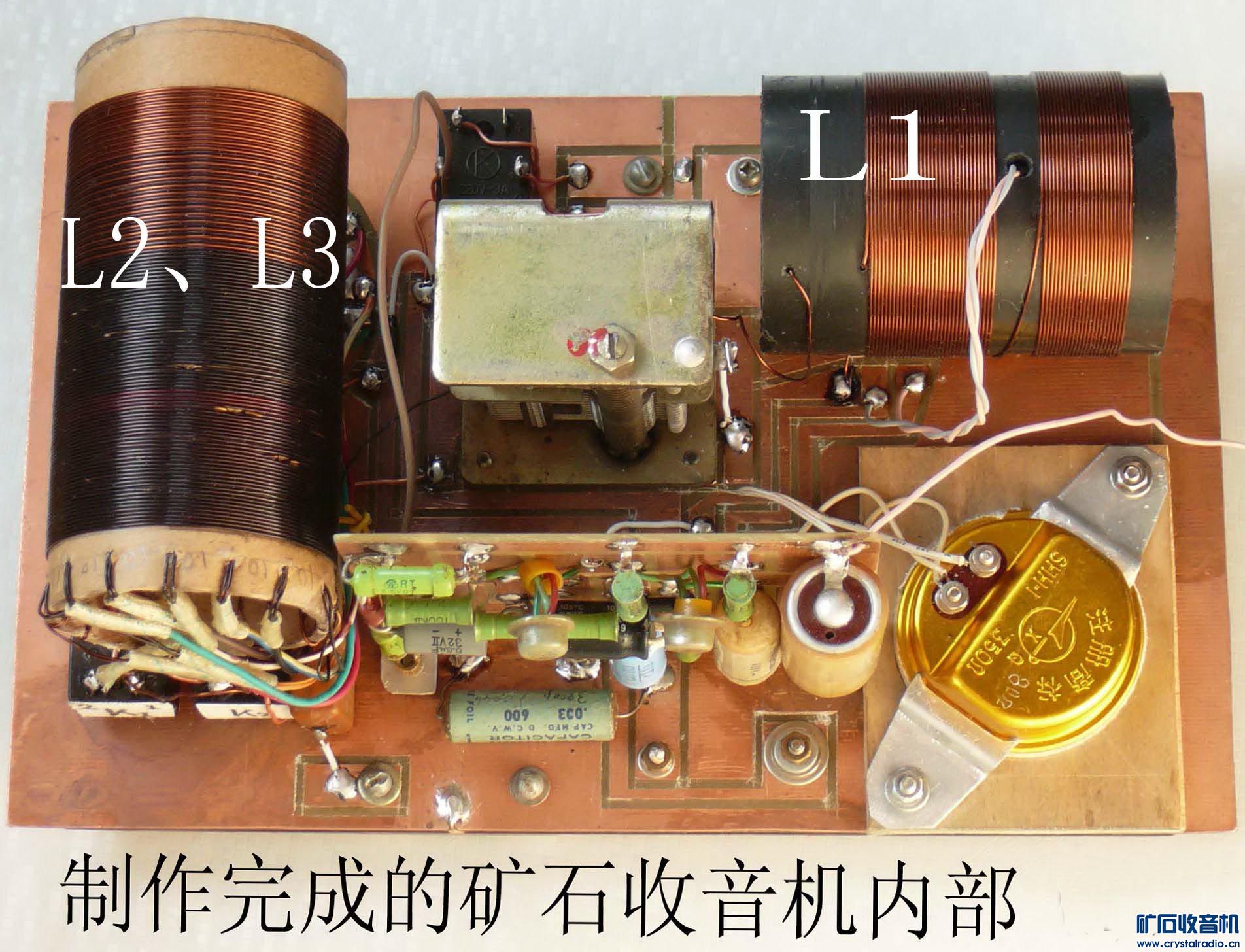

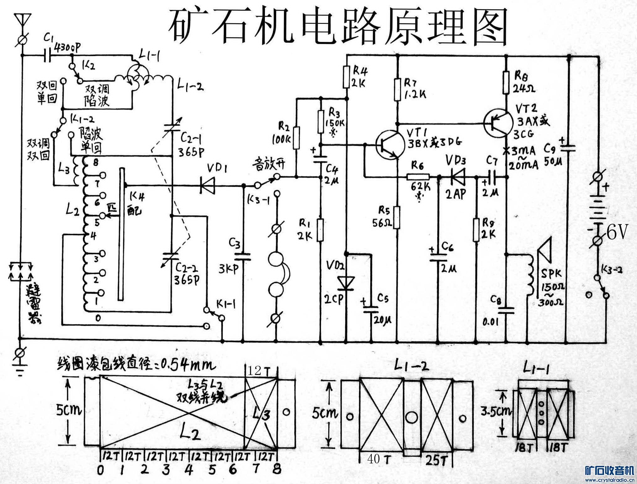

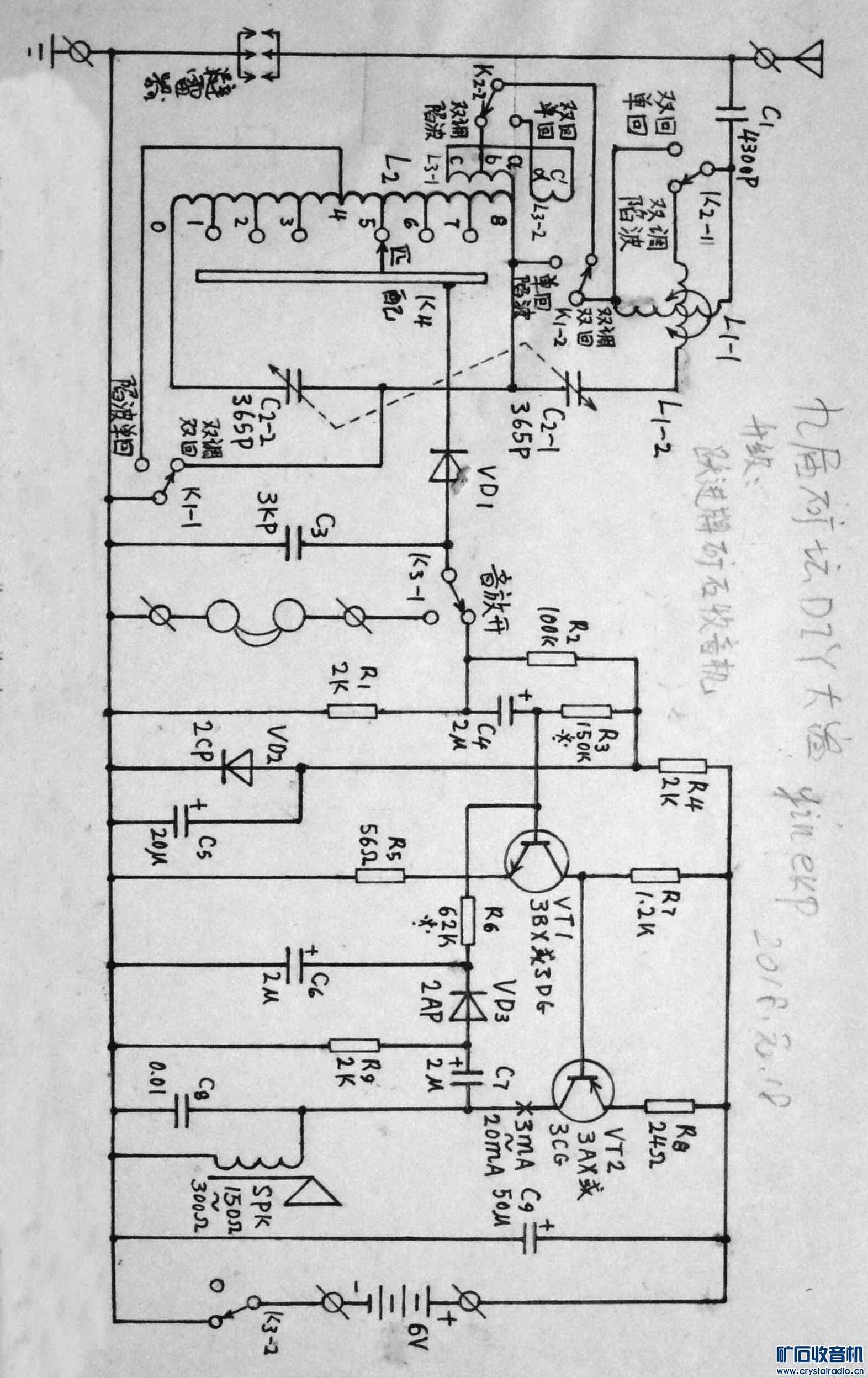

    通常矿石收音机线路基本为以下四个模式之一,即:单回路单调谐、双回路单调谐、双回
路双调谐和天线回路加陷波或天调。目的是为在不同的接收条件下调和选择性和灵敏度的矛盾。
    “跃进牌”矿石收音机的电路特点就是可以用两个2×2开关的四种组合,分别对应上述的
四个接收模式,根据接收效果随时转换。

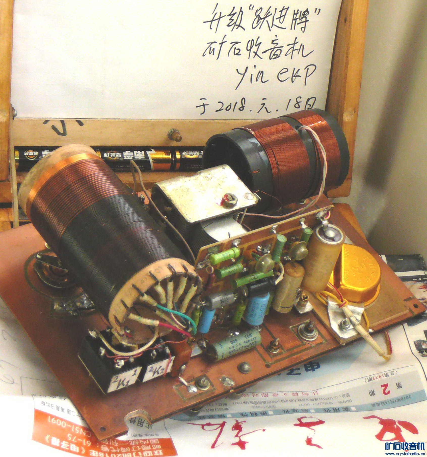

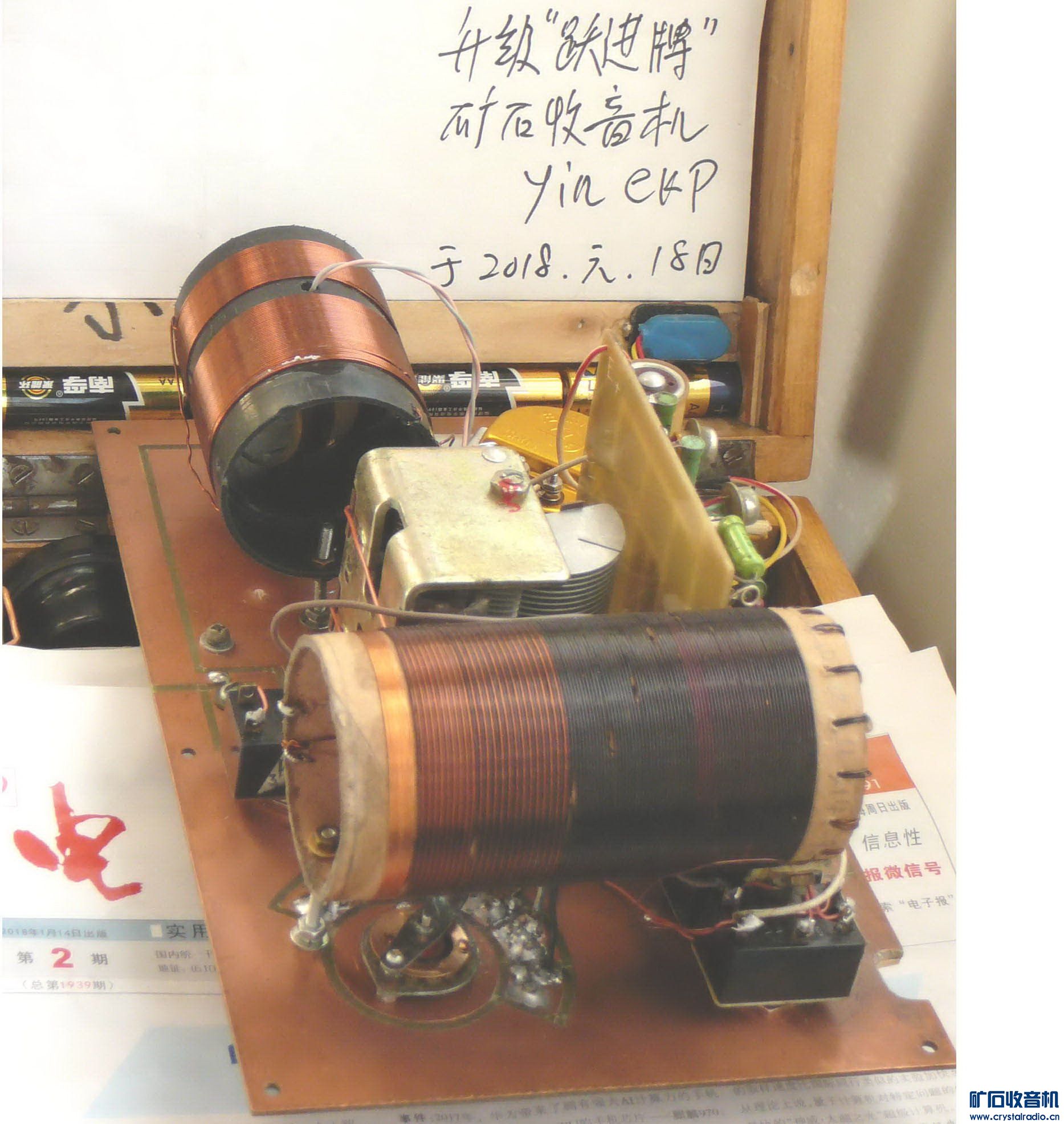

    参赛之后,在好好体验了一番四个接收模式的效果对比并在进一步的收听测试中发现,在
最常用的双回路双调谐模式的调谐过程中,同一电台的信号最强点出现在相邻的两个位置上。
这是由于两个回路间过耦合,传输特性呈现为双峰,降低了对此模式最为重要的选择性指标。
若减少耦合度(减少耦合线圈圈数),由于此线圈又兼做双回路单调谐模式时的天线线圈,又
会降低双回路单调谐模式时的接收灵敏度。为解决此矛盾,通过试验,重新调整了耦合线圈圈
数,加绕了天线线圈,更改了相关电路,使双回路单调谐模式时,加绕的天线线圈与调整后的
双回路双调谐模式的耦合线圈串联共同充当双回路单调谐模式时的天线线圈。使两模式可各自
独立调整,互不影响,取得了较好效果。

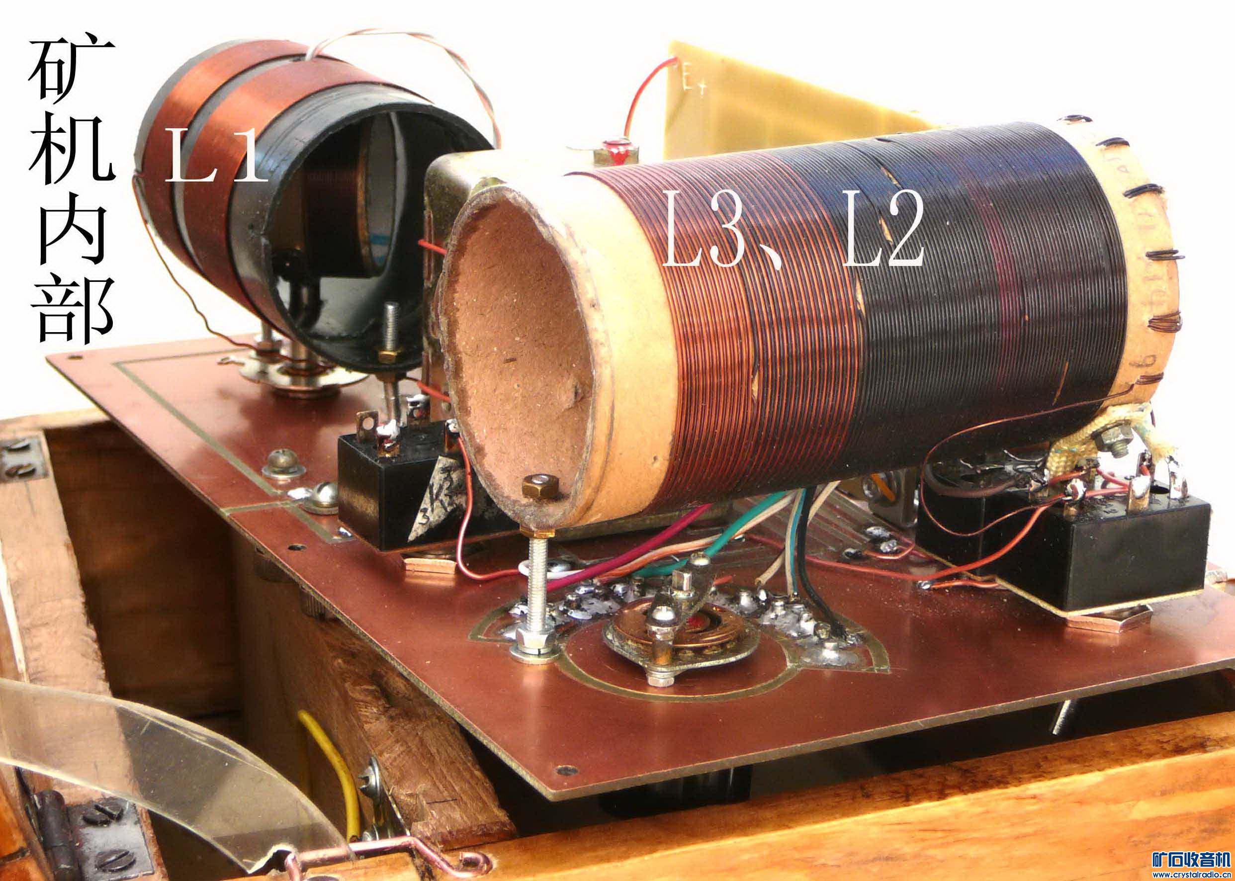

   对于双回路单调谐模式,如何选择天线线圈电感量至关重要。天线线圈与天地线共同构成
天线回路,通常使它的谐振频率略低于收音机的最低接收频率,可获得较为均衡的传输特性。
但这时需要天线线圈有较大的电感量,本机由于空间限制,无法采用这一方案。另一方案,
也是本机采用的方案,是使天线回路谐振频率高于收音机的最高接收频率。这一方案的优点是,
线圈圈数少,易于绕制,也节省空间;不足之处是传输特性不如上一方案均衡,接收频率高端
灵敏度较高。
    对于绝大多数业余爱好者来说,至少在中波波段,所用天线的电长度远小于半波长,天地
线间寄生参数可视为纯电容,本人所用天地线实测约为75pF。根据计算,改造后的天线线圈电
感量约为110mH,实测天线回路谐振频率约为1.8MHz。基本符合预想。

    当使用拉杆天线(电视天线改制)时,在单回路单调谐模式也可满意的收到747 KHz、
900 KHz和1008 KHz这三个台。
    对比各接收模式,单回路加陷波模式天调和调谐互相牵制,比较麻烦,但由于陷波回路可
以补偿天线的电抗成分,提高天线效率,对有的台可以明显改善接收效果,消除干扰;双回路
双调谐模式则基本无牵制现象,天线回路一次调好后再换台时只需微调调感即可,效果最好但
灵敏度稍低。由于在整个接收频段内对最佳耦合度的要求不同,若使耦合度可调,应当有更好
的接收效果;双回路单调谐模式使用方便,适合接收强信号;单回路模式窜台严重,但灵敏度
最高,适合用拉杆天线接收强信号。
