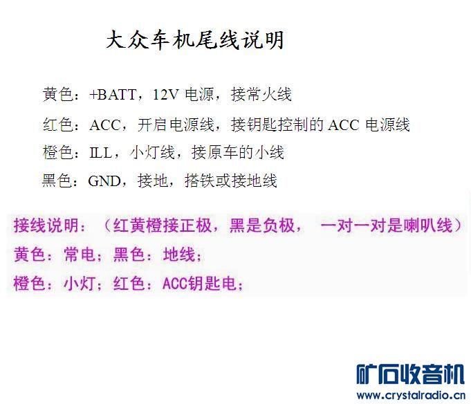

发表于 2018-1-23 08:48:43 | 显示全部楼层
大众车机的接线方法,可以解决定时关机的问题。您试试看。
 楼主| 发表于 2018-1-23 10:09:43 | 显示全部楼层
谢谢回复! 该机是通用公司的而且没带尾线
