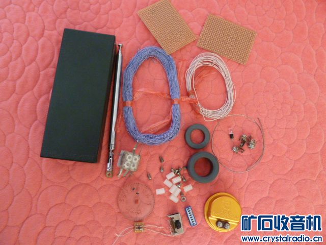

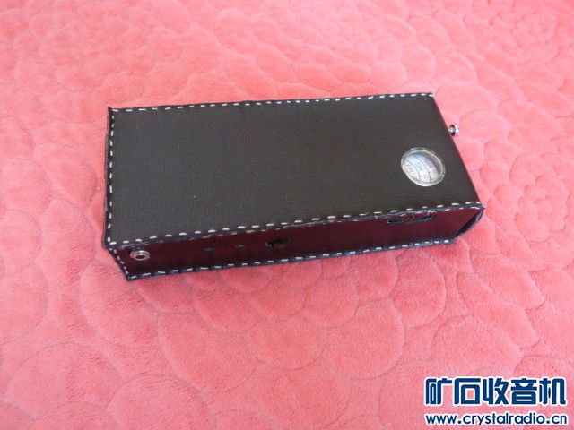

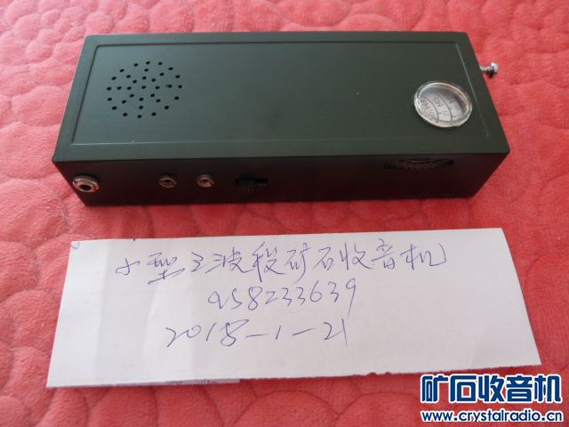

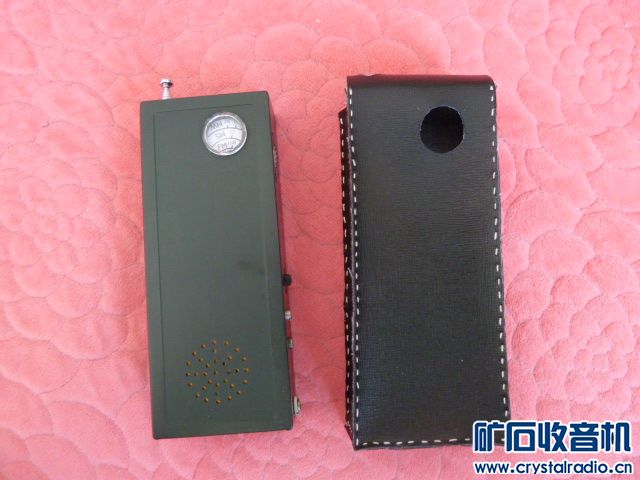

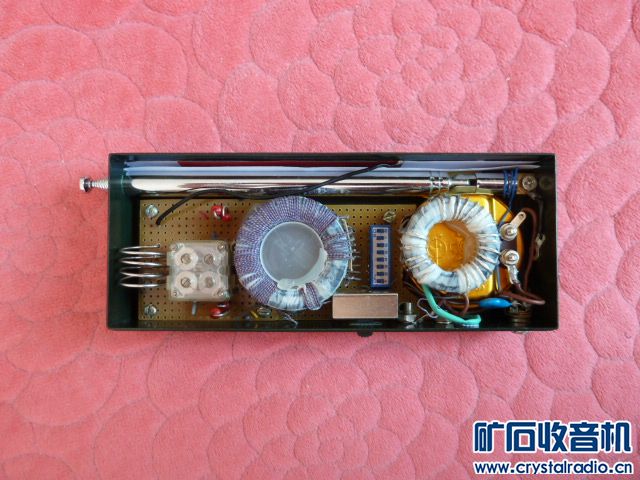

        本参赛作品是源于矿坛tnlby老师2年前赠送的一只精致的小塑料盒,一直没舍得用,用它装台矿机参加这次DIY大赛,也算是给坛上各位老师、同学交上的一个年终矿机工作总结吧!
        经过仔细盘算盒内的空间,最终选择了一个三波段矿石机线路(中波、短波、调频)。
        所用器材包括:3DQ检波管3只、R40C1(37*23*15mm)磁环1只、NOX-100磁环1只、270P+270p+25p可变电容器1只、塑料度盘1只、1mm镀银线约10厘米、0.25*7镀银线约40厘米,0.04*60股里兹线若干厘米,生料带若干,33K电阻2只、3300P电容1只,8位拨码开关1只、2*3波段开关1只、900mm长拉杆天线1根、老式收音机天线插座2只,3.5mm耳机插座1只、shh-1耳机1只、连接线若干、50*70mm万能线路板2块。

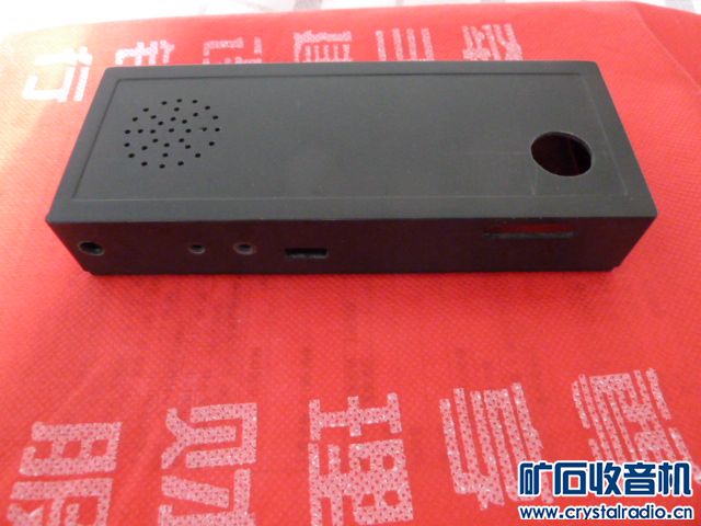

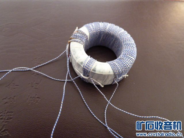

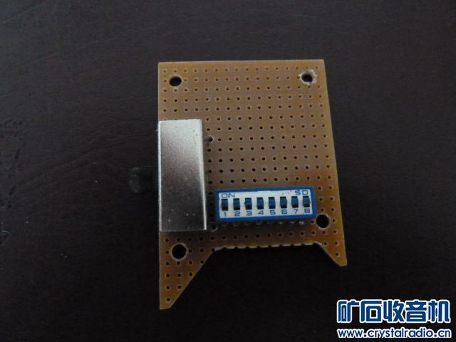

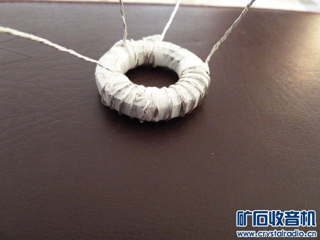

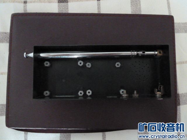

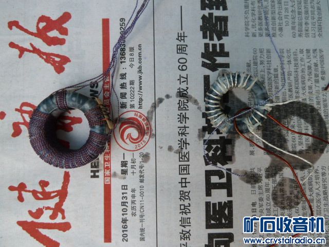

        制作过程:在盒上适当位置开好显示窗、度盘拨轮、波段开关、耳机插座、天地线插座等孔,在盒里面适当位置粘好各个固定螺丝底柱,显示窗口找了个20mm直径的玩具指南针外罩粘上。R40C1磁环用生料带缠绕,用0.04*60股里兹线,先绕谐振线圈80圈,电感量344微亨,再绕天线线圈10圈,每2圈抽头,最后绕检波线圈5圈;同样NOX-100磁环也用生料带缠绕,0.25mm*7股镀银线绕谐振线圈8圈,电感量7.797微亨,检波线圈5圈,天线线圈5圈,天线线圈在1、3、5圈抽头,两只线圈蜡煮后晾凉备用。用1mm镀银线在5号电池上绕4圈,脱胎后拉长到约1.5厘米备用。将各零件在盒内大致排列做到心中有数。先焊接调频部分,将其安装在盒内最顶端,以尽量减少其它部分对其造成的干扰,在可变电容定片端焊接一条软线,软线另一端与一80*15mm马口铁皮的一角焊接在一起,将该铁皮平行放在拉杆天线的侧方与之形成弱偶合;中波部分安装在了盒的中间部位,天线抽头用了拨码开关的1-5位;短波部分安装在了盒的最下端,天线抽头用了拨码开关的6-8位。为了能在大输出电流下不用耳机收听,在机内安装了一只shh-1电话听筒放声(本想放一只低阻喇叭,可没地方再放匹配变压器了)。

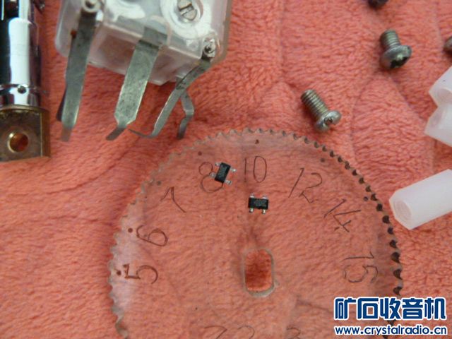

        调整打印矿石机度盘:将中波、短波、调频频率显示分别设计在度盘的外圈、中间和里圈,每圈宽度5mm,用数显收音机对照,重点标识了中波段频率刻度,调频部分及短波部分因实际收听到的广播频率较少,仅对照了可收听部分频段,其余参考成品收音机度盘刻度标识。
        整机灵敏度调节:调频部分,因本机机盒大小限制,仅找到了一根拉开后900mm长的拉杆天线安装,大大影响了机器的灵敏度,较我之前的几只调频矿石机颇费了些功夫,首先用200mm长鱼夹线接长拉杆天线,在室内调频信号最强处,平行放置拉杆天线,接上“大罐头”耳机,仔细调整天线指向,可清晰听到本地的调频广播信号,但声音不大,试验用加感线圈,竟然效果更差(与之前俺做的调频矿石机不同),试着调整马口铁皮与拉杆天线的耦合长度,声音有所增大,但还不如原先几台调频矿机声音大,偶然中发现在3DQ的D端接一根软线绕矿机盒两圈,耳机中声音竟然明显增大,仔细观察原来是该线与拉杆天线之间的影响,遂在拉杆天线底端用细硬线绕2圈后连接到3DQ的D端,再次试听效果一样,没想到这办法也能大大提高矿机灵敏度。去掉接在拉杆天线上的鱼夹线,耳机中声音马上减小,但已能清晰收听了。中波部分:焊接完之后未经调整整机的灵敏度就非常不错,远远好于以往做过的3DQ磁环机(上次用的是7mm厚磁环,线圈也没蜡煮)试着调节拨码开关选取不同天线抽头,可以很明显感到天线抽头的作用,圈数多灵敏度高选择性差,圈数少灵敏度低而选择性好,用它矿机可以很好适应不同的收听环境。短波部分:理论计算其收听频率范围在4-18兆左右,用数显收音机对照,实际收听频率范围在4-12兆左右,有些差异,通过6-8位拨码开关选取不同抽头,同样可以在灵敏度和选择性之间进行取舍,有一个强噪音信号起起伏伏,始终存在,在6.25兆赫左右。
        收听环境:市内普通商品楼,4/6,东大山,周边高大建筑物不多,距本市中波发射塔17公里、距调频发射塔3公里。天线:6楼顶距离楼面2米高处单股4平方铜线约35米长。地线:电力施工用1.8米钢钎钉进楼跟处地里,引线至4楼室内。耳机使用“大罐头”甲板耳机和“808”耳机。
        收听效果:调频广播,室内,收到本地5个调频广播其中的4个,89.7MHZ(本地经济台)、95.3MHZ(本地新闻综合)、99.5MHZ(本地交通台)和101.0MHZ(中国之声),后两个台有串音。
                         中波部分:装机后3天时间里共收到30余个广播电台,分别是:540中国之声、567天津相声、592山东经济广播、603中国之声、612辽宁新闻广播、630央广二套经济之声、639中国之声、657河南新闻广播、666锦州新闻、702江苏新闻、720中国乡村之声、792沈阳新闻台、828北京新闻、837辽阳新闻台、873黑龙江朝语广播、882沈阳经济台、954本地新闻、999辽宁经济台、1017中国国际广播电台朝语广播、1053辽宁文艺广播、1071本地经济、1089辽宁新闻、1170韩广中文台、1143内蒙古广播节目?1251本地评书、1458本地交通、1566益友电台第一台、1593中国之声等。通过天线抽头选择均可清晰分辨。
                        短波部分:NHK、中国国际广播电台、中国之声及“思米达”、日语等几个听不懂的外语台,信号不稳,起伏较大。
