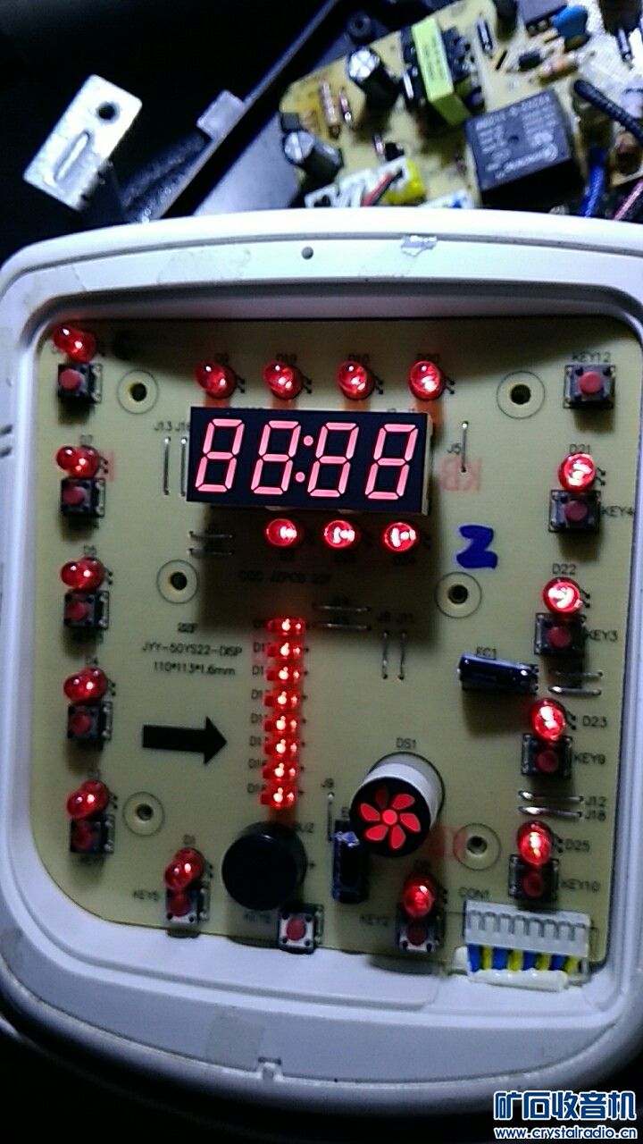

请教一下九阳电压力锅显示全部灯亮,按键没作用,断电时也有滴的一声

电路保护了,查一下传感器是否开路

更换主控的晶振,检查电源。

电源板换电容

检查温度传感器以及传感器输入回路有无电容漏电的

先清洗烘干电路板,这个情况我遇见过,电路长期潮湿漏电
