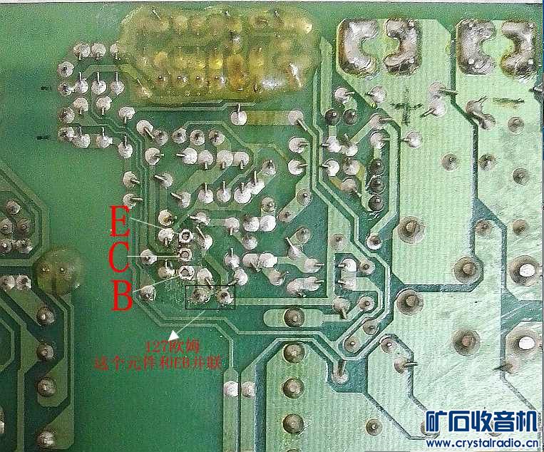

999999_副本.jpg 888800000_副本.jpg   这个电阻正常吗?谢谢大家。

由于电源短路现在不开机了。

是开关电源上贴在变压器上的东西,不知道是什么东西,量电阻127欧,不知道正常不正常。
这个是开关电源上的原件,并联在光耦供电三极管E B上的,现在光耦没电压,去掉这个原件光耦就有1.3V电压。所以没法确定这个原件好坏。看样子是保护功能的,有可能就是电源异常启动关闭光耦供电,以保护电源。不知道是不是这样。
谢谢楼上的,那么问题来了电阻那么小直接把B电位拉低导致没电压输出关闭光耦,。且B上还有一个稳压管。那么能否确定这个原件好坏,应该多少电阻正常。在变压器下面还有一个热敏电阻直接去运放了。去了这个原件现在开关电源还是保护状态。厚膜震荡集成块供电正常,16V 一路输出脚到功率管删极刚升到13V就归0周而复始,另外一路到栅极没有输出.。是二个场管,晕了是不是厚膜块坏了。。
外围元件都测试了,没发现坏的。
原理上电源通电时给模块充电启动就是低压后面有故障保护,且充电电压稳定在16-17V。在通电时PWM脚也应该有几秒输出,现在一点都没有,模块手里也没有,哪位能扔一块过来。

PCB上也没有型号。127欧姆的元件断开光耦正常,现在厚膜块貌似有问题,淘也没有,云彩了
