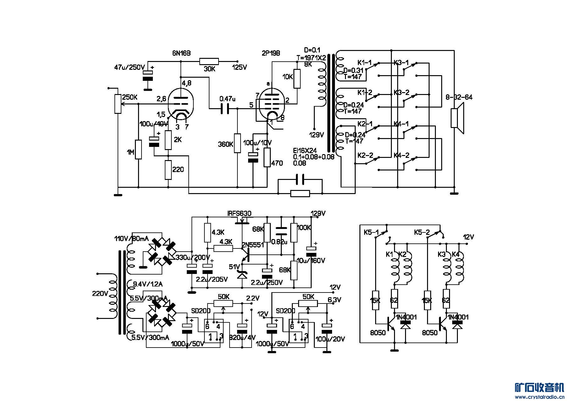

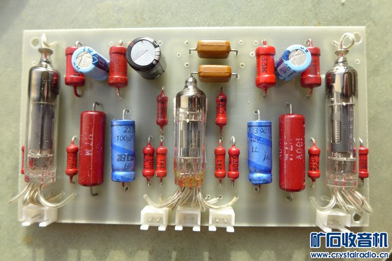

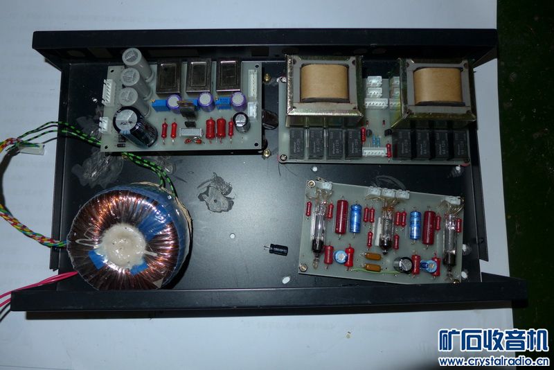

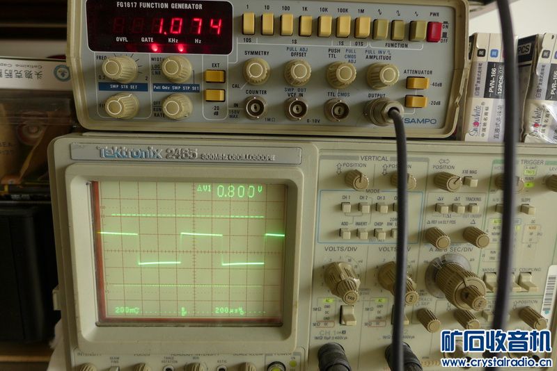

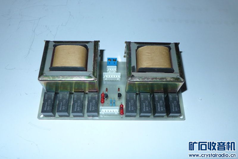

做了挺长时间了,效果很不错,由于没有合适的壳子就放弃了,看图:

 楼主| 发表于 2018-1-22 10:54:25 | 显示全部楼层
输出8、32、64欧姆切换,由于每种阻值输出时都利用了所有的线圈,所以三个阻值时的输出曲线基本是一样的。灯丝用模块降压也很方便,没听出对声音有什么不利的影响。

输出牛是哪家的?
 楼主| 发表于 2018-1-24 09:02:14 | 显示全部楼层
琥珀 发表于 2018-1-23 10:08
输出牛是哪家的?
牛是自己绕的,数据电路图上有
 楼主| 发表于 2018-1-24 09:59:34 | 显示全部楼层
天风雪雨 发表于 2018-1-24 09:07
小型直热管的输出功率本来就很小,为什么不用五极管标准接法,而用输出功率更小的三极管接法呢
考虑到我常用的耳机(AKG702)最大功率也就200mW,三级接发功率也差不多够用的。而三级接法的线性也许会好一点,因此也就采用了这种做法。记得实际测量输出功率还是大于200mW的,这个记得不是很准。
发表于 2018-1-24 10:33:02 | 显示全部楼层
楼主牛牛自己绕困难吗
 楼主| 发表于 2018-1-24 11:16:16 | 显示全部楼层
yuren008 发表于 2018-1-24 10:33
楼主牛牛自己绕困难吗
线较细没那功底,只能乱绕,组间垫纸,倒也不复杂
