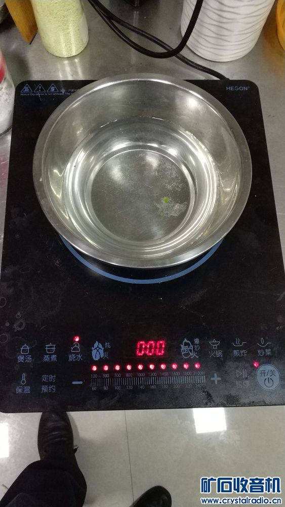

两年前,某企业送的电磁炉,美的,超薄款。一直在老妈那边,本来家里烧天然气,偶尔有急用需要第三个火时才会用到它。元旦后某天需要用的时候,忽然就不干活了。所以,具体什么时间坏的也不知道。只管拿回我家里拆开看看吧。

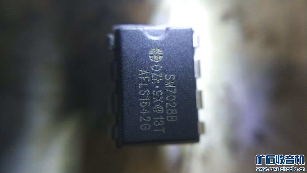

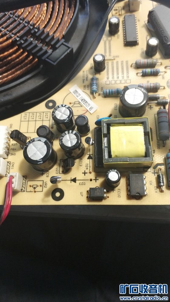

故障现象就是插电没反应,看看电源这边吧,主电容有电300+V,次级无输出,电容外观完好,整流二极管完好,变压器绕组阻值正常。没办法,网购一个芯片试试吧,芯片不贵,邮费不便宜,多买几个吧。昨天下午到货,今天中午拿出来我那二十多年历史的吸锡电烙铁,记下吸干净,换上,插电,好了。就这么简单。

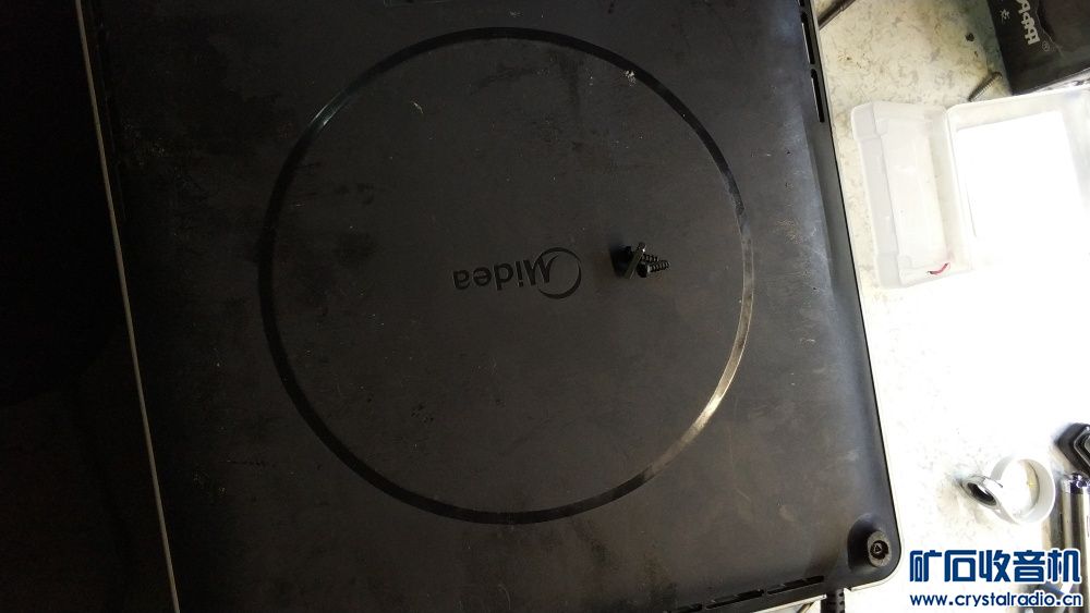

话说,多出来俩螺丝咋办?
发表于 2018-1-21 22:47:14 | 显示全部楼层
美的当初多送了两颗螺丝

发表于 2018-1-22 08:33:14 | 显示全部楼层
变压器绕组多少正常?  电源管理芯片电压没测吗
发表于 2018-1-22 09:25:33 | 显示全部楼层
多出的2个螺丝要再拆开仔细找,如果内部少了这2个螺丝,有可能造成板、块等部件松动,时间长了,还会出故障,一定要安装回去。

桃花园 发表于 2018-1-22 08:30
431有两种,有什么区别么?
价格不一样,多买几个,说实话,淘宝买配件,十个能用上五个就是谢天谢地。所以,不同品牌多买几个,防止某品牌坏件多
多少正常倒是不知道,只知道几个绕组的阻值大小关系就可以了,首先通,其次,该大的不能小了。
 楼主| 发表于 2018-1-24 16:36:37 | 显示全部楼层
照妖镜 发表于 2018-1-22 09:25
多出的2个螺丝要再拆开仔细找,如果内部少了这2个螺丝,有可能造成板、块等部件松动,时间长了,还会出故障 ...
本来就是磁铁上多吸的,我只是没事逗逗大家
 楼主| 发表于 2018-1-24 16:37:02 | 显示全部楼层
沙滩竞技 发表于 2018-1-22 09:48
多出的2个螺丝是电磁炉原理吸来的,开机时有电产生磁,远处的2个螺丝被吸来了。
这个理由判断的对,我要给你加分
