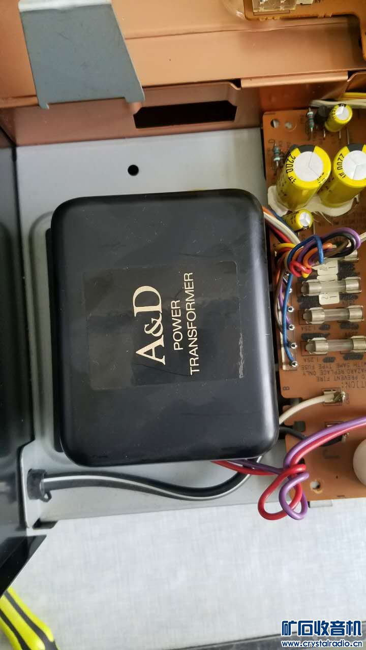

从日本买的 A&D GX-Z9100,结果被朋友插到220V上了,请问谁能维修啊,目前看变压器没输出了
发表于 2018-1-21 15:27:51 | 显示全部楼层
 楼主| 发表于 2018-1-21 15:32:14 | 显示全部楼层
变压器是灌胶的没法检查啊
发表于 2018-1-21 15:43:10 | 显示全部楼层
直接换个变压器,输出端电压和电流达到就能用

发表于 2018-1-21 16:38:17 来自手机 | 显示全部楼层
冰珂 发表于 2018-1-21 15:32
变压器是灌胶的没法检查啊
直接更换相同输出电压和功率的220V变压器更合适。

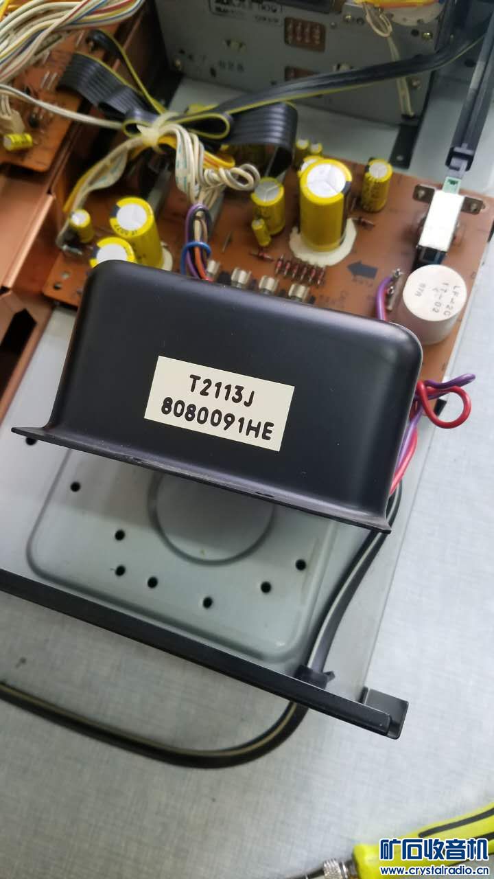

发表于 2018-1-21 21:08:44 来自手机 | 显示全部楼层
把次级出来的线捋一下,看看连到哪里了,电路板上印的什么字,如果没有印交流电压,就得把旧的变压器拆了,数一下线圈匝数,以便定制新的变压器

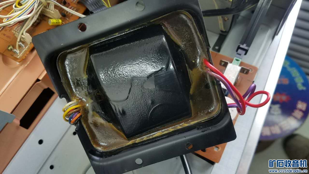

发表于 2018-1-21 21:43:35 | 显示全部楼层
不用说,就是变压器初级开路了,初级里面窜有一个温度保险,看能不能找到接头,把保险直接连上,不过你这个灌胶了,基本没得救了,换变压器。

发表于 2018-1-21 21:58:09 | 显示全部楼层
冰珂 发表于 2018-1-21 21:47
这种原机的在国内和日本市场都没看到有人单独出售的
你还想买个一模一样的?可能吗?只能换一个国产的并且私人定制的,这东西没有太高的技术含量,只要次级电压值一样,电流够用就行了,你发的印版那张图看不懂,好像不是电源整流板,变压器都烧了次级输出线还不舍得减掉扎带,扎在一起拍照谁能看的懂啊

那个照片是晚上找的呵呵,我本来是想找个尸体机换了或者日本有现货,我就直接买了,因为正好有一批或回来,但是只看到电机和磁头了,别的啥也没有!....但是这个机器貌似有人改过220V....他们是换的变压器吗
发表于 2018-1-21 22:42:18 来自手机 | 显示全部楼层
肯定是换变压器了,环形变压器也可以定做,不贵,也可以定做带屏蔽罩的,里面灌胶,不过没必要
