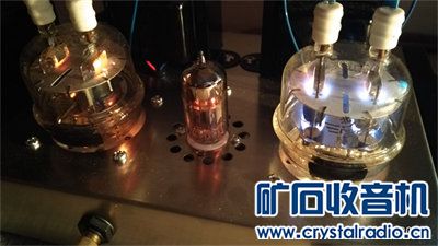

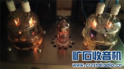

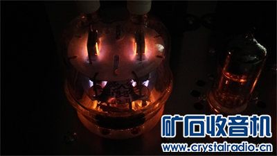

各位老师:买了两只  老北京ry-32(60年)管子,上级有一只几件打火,卖家又给补发了一只。大家看一下刚一插上的情况,似乎屏压太高,在管子逐渐亮到极端时,该侧声音逐渐(声音发哑) 衰减至很低,左右对调情况依然。接连又点了两天,先情况恢复正常,不再有烧屏的现象,声音也不受影响。请问这是啥情况?这个管子能用吗?

测一测屏压不就清楚了是管子问题还是线路问题了吗?
 楼主| 发表于 2018-1-18 22:24:25 | 显示全部楼层
屏压在正常适用范围之内。之前并没有调整过。
发表于 2018-1-18 22:25:19 | 显示全部楼层
这光芒也太耀眼了。 管子 还是内部有毛病,也许是材料不纯。  既然烤了两天恢复正常了,就先用着吧。
另外,你头像太吓人,建议换换
发表于 2018-1-18 22:25:28 来自手机 | 显示全部楼层
补充:帘栅级与阴极电压与屏压分别测试,综合判断
发表于 2018-1-18 22:27:00 | 显示全部楼层
看到头像 正文都不敢看了……
发表于 2018-1-18 22:28:48 来自手机 | 显示全部楼层
可能储存放置时间太长,真空度下降

发表于 2018-1-18 22:44:29 | 显示全部楼层
查查这级耦合电容
发表于 2018-1-19 05:16:05 | 显示全部楼层
这么明显漏气的管子,赶快换吧。

管子质量问题
发表于 2018-1-20 00:22:18 | 显示全部楼层
先是管子内的真空度不够,发射的电子击中气体分子,释放出能量而产生光晕,而后再点了两天,管内的除气剂在高温情况下,同管内的气体化合,因此真空度提升,电子发射路径不再受到阻滞,就可以使用了。
