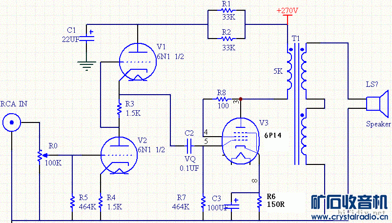

求一电源电路图
发表于 2018-1-18 21:05:02 | 显示全部楼层 |阅读模式
1211190110a40ae25882c605ee.gif 在别的论坛看到一电路图,只有放大部分,没有电源部分[attach] 1211190110a40ae25882c605ee.gif 9589340[/attach]
发表于 2018-1-18 21:09:43 | 显示全部楼层
电源部分很好找啊  论坛一大把
发表于 2018-1-18 21:10:59 | 显示全部楼层
6P14 怎么脚位图不对啊
 楼主| 发表于 2018-1-18 21:38:39 | 显示全部楼层
自然之美 发表于 2018-1-18 21:10
6P14 怎么脚位图不对啊
当时没看仔细,现在改过来了
发表于 2018-1-19 09:45:29 | 显示全部楼层
zxgk 发表于 2018-1-18 21:38
当时没看仔细,现在改过来了
电源很简单啊 。按原图给他个270V电压不行了
