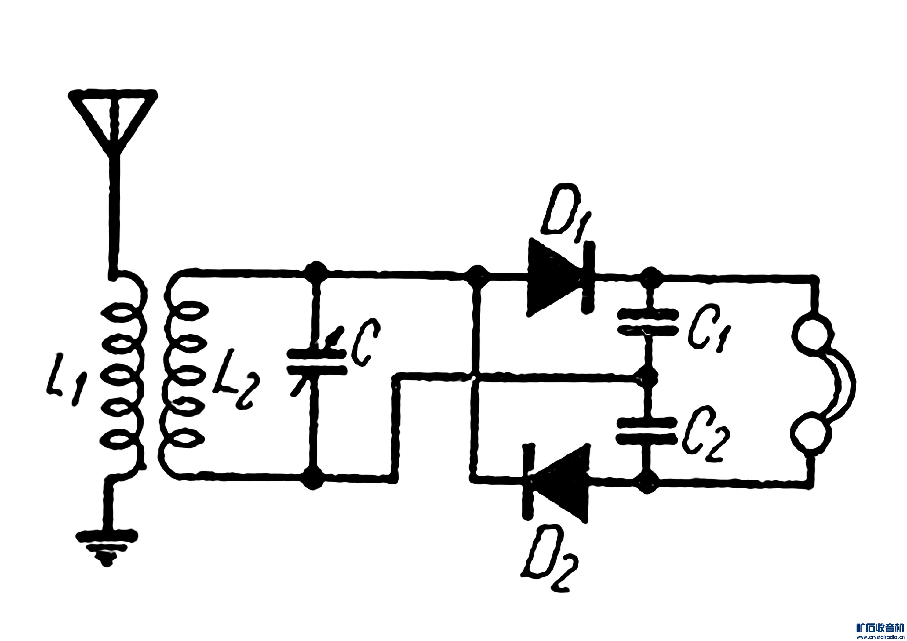

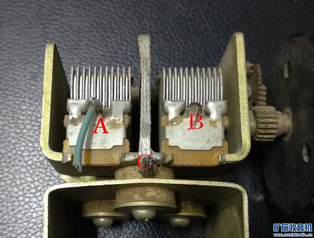

第一次做矿机,请教一下如何连接空气双联,各位不要见笑。
连接方式:C连接地线、线圈、耳机,A连接天线、线圈、检波二极管、耳机,这样正确吗?
AB是否需要短接?
谢谢各位
发表于 2018-1-18 19:53:15 | 显示全部楼层
照图连结即可。
发表于 2018-1-18 20:00:47 | 显示全部楼层
A.B不能短路。

 楼主| 发表于 2018-1-18 20:07:24 | 显示全部楼层
skyrusher 发表于 2018-1-18 20:04
如果做单回路矿机且电感量合适,把A、B两点接入电路就行了,C空置不管。
AB不都是定片吗?
发表于 2018-1-18 20:08:47 | 显示全部楼层
不对吧?

如果做单回路矿机要么AC要么BC。

发表于 2018-1-18 20:12:01 | 显示全部楼层
如果A.B短的话,容量就太大了,这得由您的电感来决定。

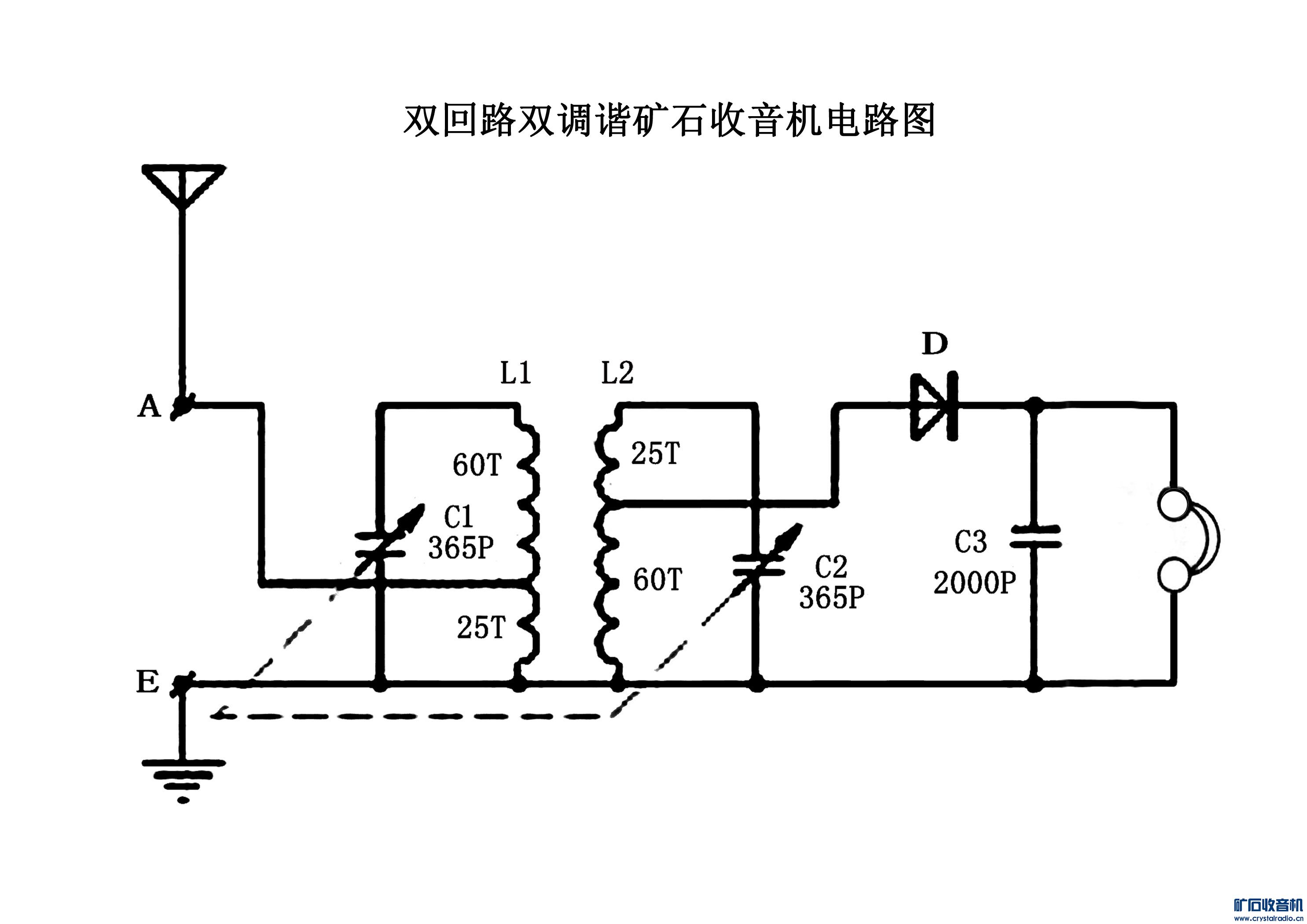

发表于 2018-1-18 20:22:12 | 显示全部楼层
這样试试:
发表于 2018-1-18 20:26:49 | 显示全部楼层
这个图用其中一联就行。

BYSM5210 发表于 2018-1-18 20:10
如果做单回路矿机要么AC要么BC。
谢谢指教
 楼主| 发表于 2018-1-18 20:27:27 | 显示全部楼层
谢谢
 楼主| 发表于 2018-1-18 20:29:26 | 显示全部楼层
如果做单回路矿机且配合的电感线圈电感量合适,把A、C两点接入电路就行了,B空置不管。双联使用前清洗晾干 ...
