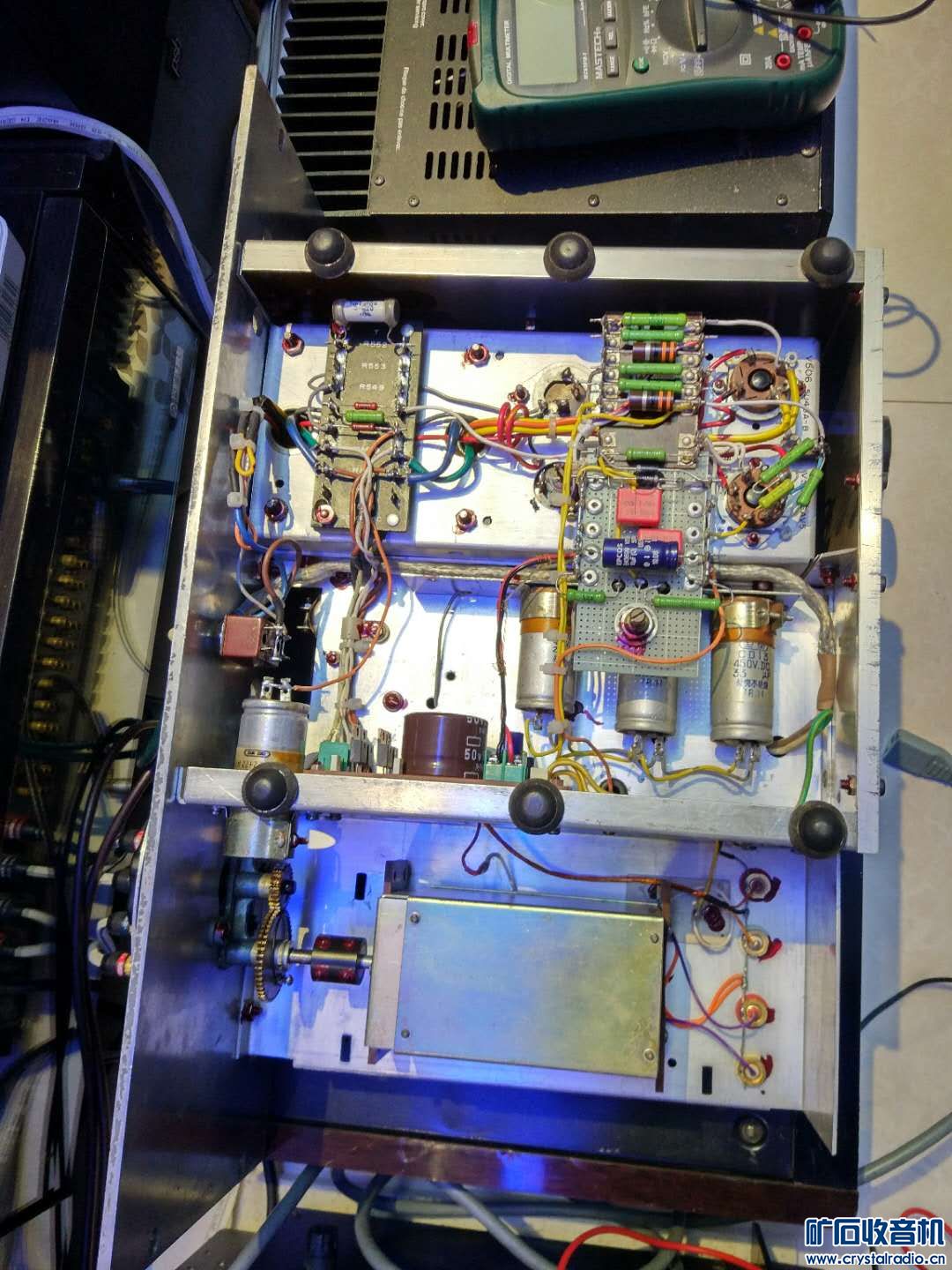

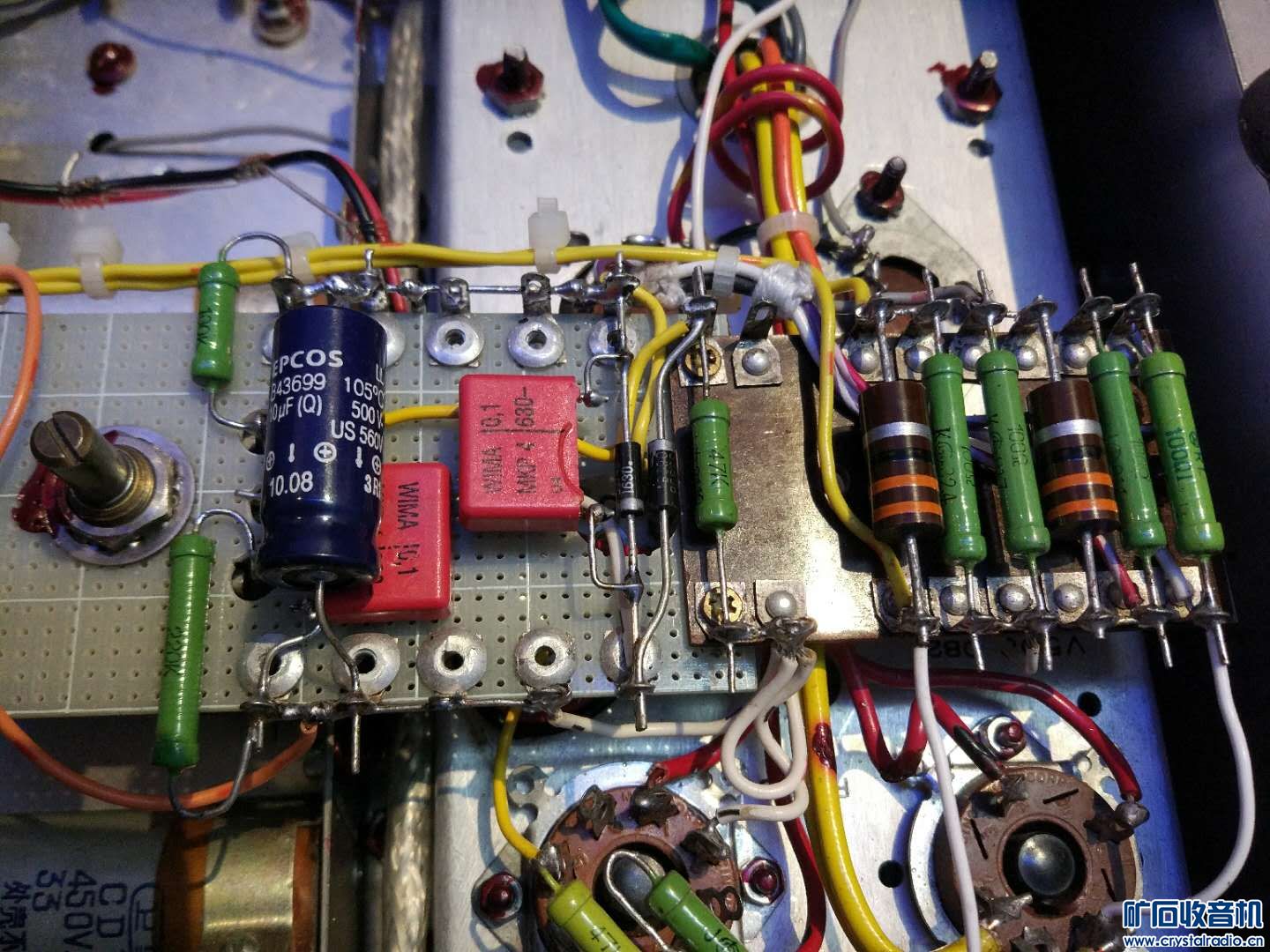

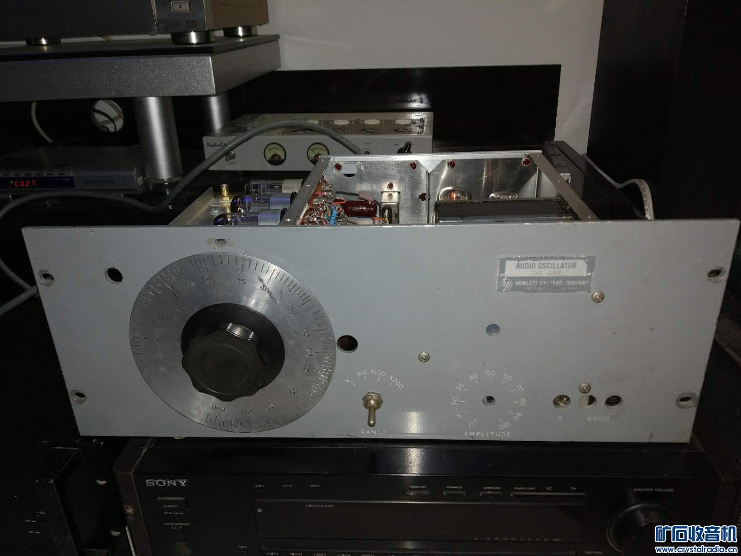

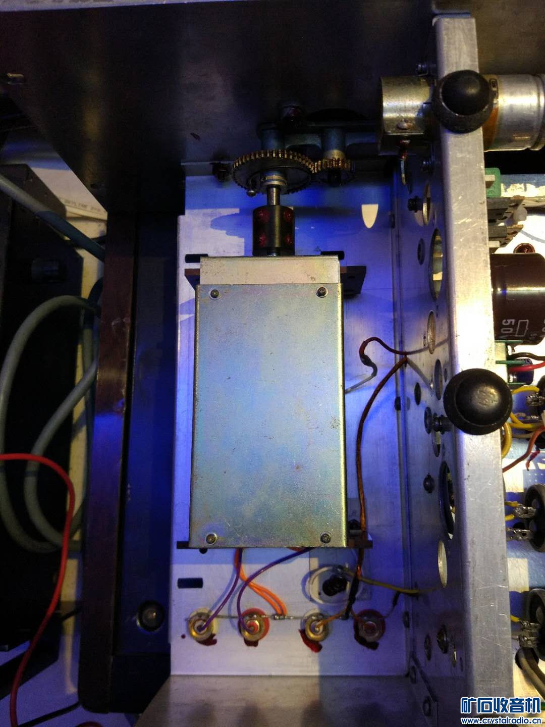

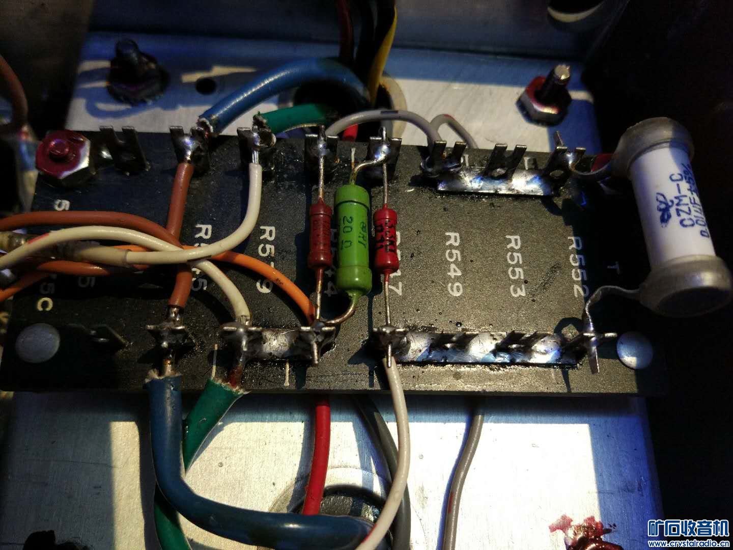

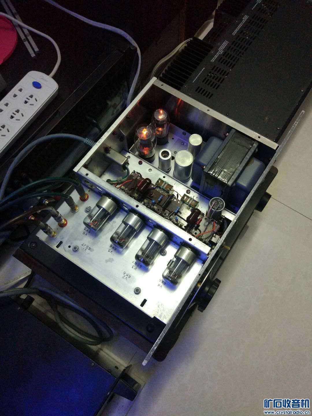

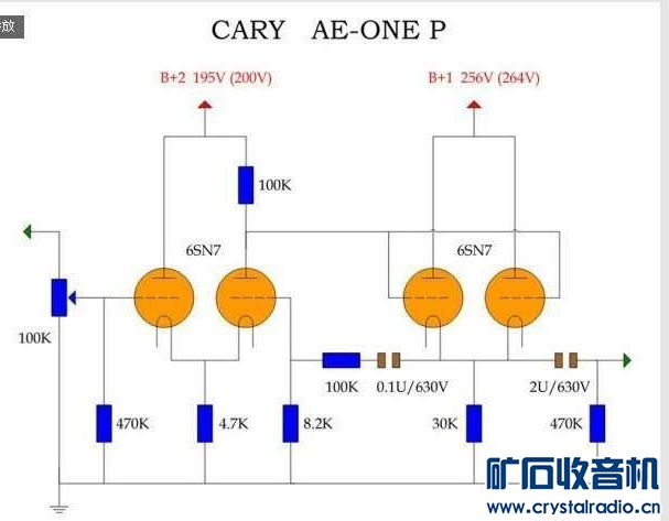

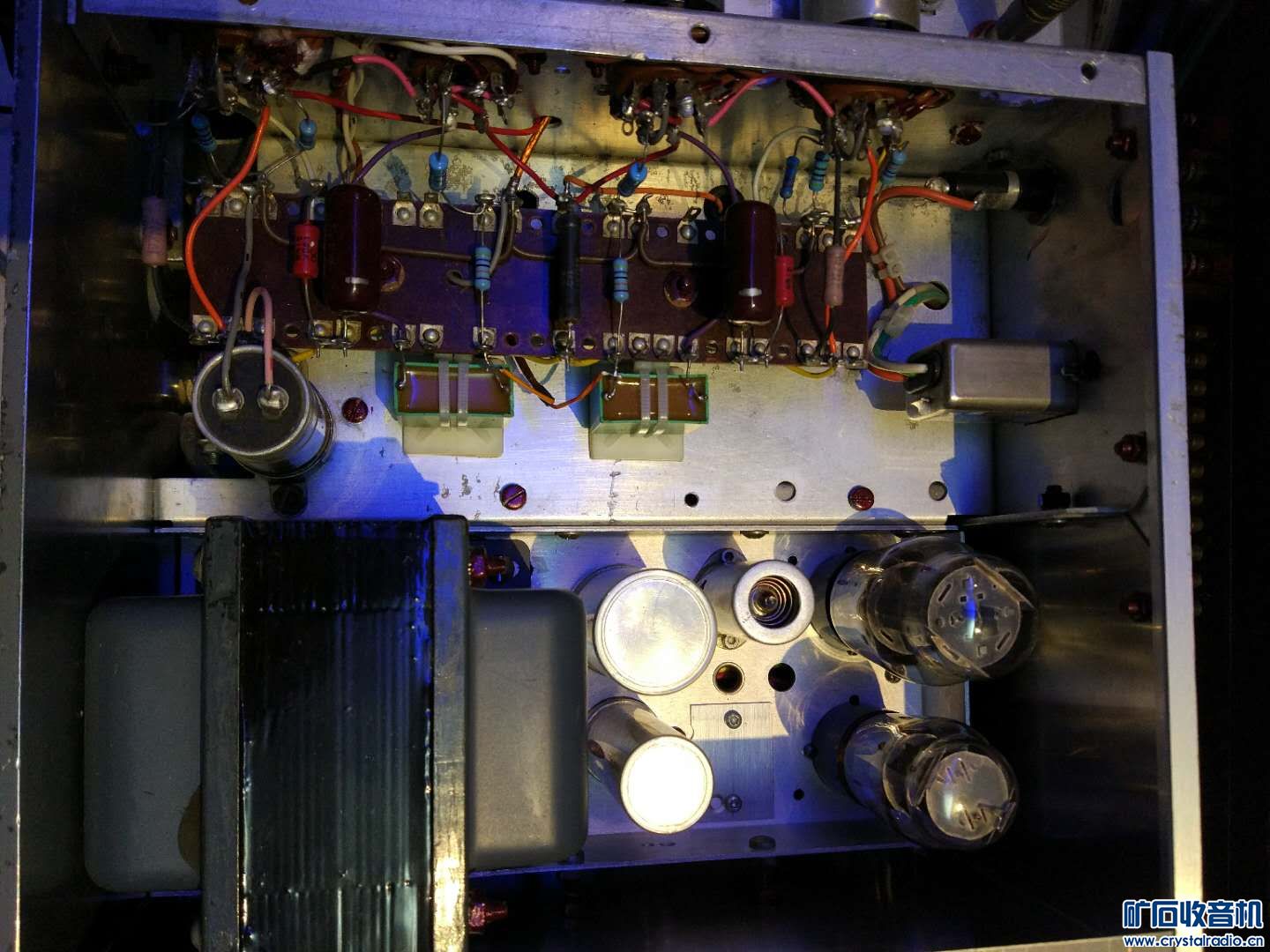

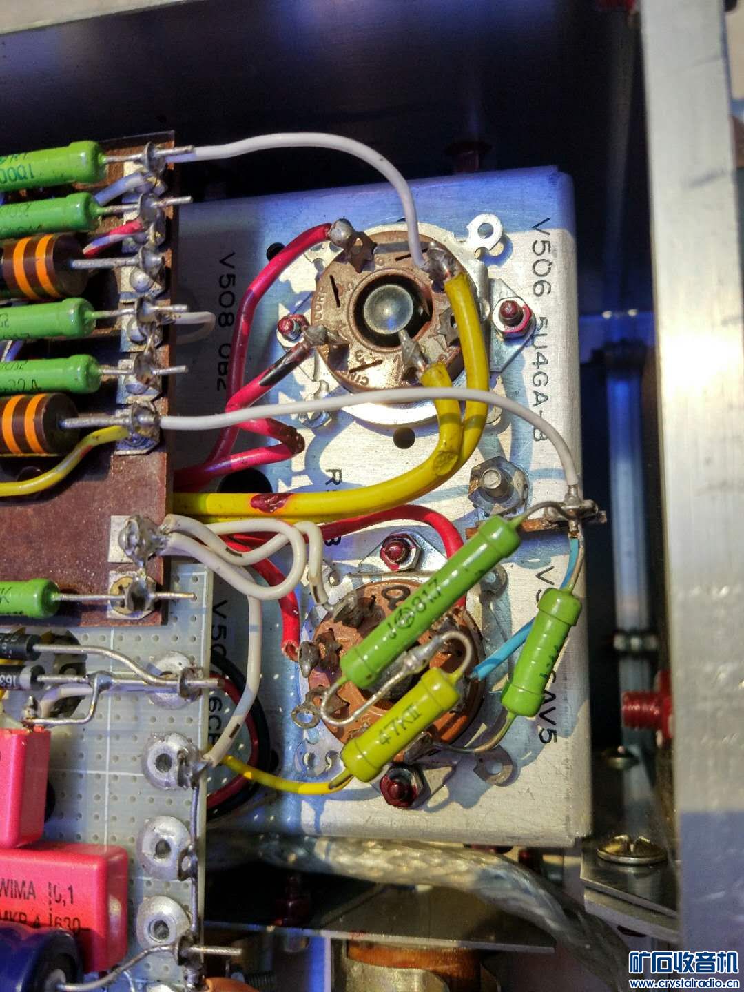

抽着周末的时间做了这台前级,用的都是很普通的材料,有些都是废物利用。听人声、弦乐很不错。
发表于 2018-1-18 18:05:52 来自手机 | 显示全部楼层
能上个电路图看看吗?
 楼主| 发表于 2018-1-18 18:28:50 | 显示全部楼层
渔翁音乐 发表于 2018-1-18 18:05
能上个电路图看看吗?
参考这个图纸
发表于 2018-1-18 19:02:24 | 显示全部楼层
电源部分下功夫了,看看电源电路?
发表于 2018-1-18 21:03:32 | 显示全部楼层
做得不错,很有古典味道。第一支三极管没有屏级负载?差分应该是有的吧?

 楼主| 发表于 2018-1-22 17:24:06 | 显示全部楼层
现在在调整,喜欢交流点灯原滋原味。但噪声控制不好很难受!慢慢的找一个平衡点,但得花时间
